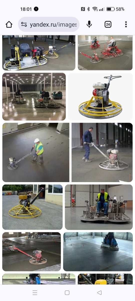

mishem 1 188 Опубликовано 4 мая, 2024 Вот вы тут загнались. Бетон 300, арматура 12 ... В гараж, под легковую... Ну-ну. Жгите дальше. Коснись меня... Навез бы мусора строительного бесплатно. Засыпал бы им 5-7 см. Сверху кинул бы сетку с ячейкой 5-20 какая подешевле. И сверху раствор или сам замесил песок\цемент, или миксер куб-полтора заказал бы,и по маякам стяжку сделал бы. ФСЕ! Дешево и сердито. А на сэкономленные деньги керамогранит на стяжку положил бы, ну или какую нибудь половую дешевую плитку на крайний случай. На века! А при толщине 12см. так вообще можно тротуарную плитку положить. Выровнять основание стяжкой по маякам и на нее тротуарку кинуть. ФСЕ! Дешево, сердито и красиво. Ноги... Крылья... Хвост! 3 Поделиться сообщением Ссылка на сообщение Поделиться на другие сайты
jon61rus 301 Опубликовано 4 мая, 2024 2 часа назад, mishem сказал: Вот вы тут загнались. Бетон 300, арматура 12 ... В гараж, под легковую... Ну-ну. Жгите дальше. Коснись меня... Навез бы мусора строительного бесплатно. Засыпал бы им 5-7 см. Сверху кинул бы сетку с ячейкой 5-20 какая подешевле. И сверху раствор или сам замесил песок\цемент, или миксер куб-полтора заказал бы,и по маякам стяжку сделал бы. ФСЕ! Дешево и сердито. А на сэкономленные деньги керамогранит на стяжку положил бы, ну или какую нибудь половую дешевую плитку на крайний случай. На века! А при толщине 12см. так вообще можно тротуарную плитку положить. Выровнять основание стяжкой по маякам и на нее тротуарку кинуть. ФСЕ! Дешево, сердито и красиво. Ноги... Крылья... Хвост! Куб полтора это только туалет залить,делать нужно сразу и хорошо...А не потом когда полный гараж будет,и полы начнут сыпаться,и вечная пыль Хотя кому как кого и земляные полы устраивают. Поделиться сообщением Ссылка на сообщение Поделиться на другие сайты
mishem 1 188 Опубликовано 4 мая, 2024 1 минуту назад, jon61rus сказал: делать нужно сразу и хорошо Это очень растяжимое понятие. Судя по вашим опусам, хорошо - это когда вбухано много денег. Можно вложить миллион, и это не будет хорошо. Я уже как то говорил, главная ошибка людей не понимающих в строительстве, слушать таких же в интернете, и выдавать их слова за истинну. Еще нужно понимать, под какие нужды вы пытаетесь что то построить. Плита лежащая на земле и плита лежащая на опорах сделанные из одного и того же материала ведут себя по разному. Плита на которую нагрузка 1 тонна и такая же плита на которую нагрузка 40 тонн ведут себя по разному. Делать основание с запасом в 40 тонн где такой нагрузки никогда не будет, мягко говоря, не целесообразно. Но если вам нравится "закапывать деньги в землю", то я ничего против этого не имею. 4 минуты назад, jon61rus сказал: и полы начнут сыпаться,и вечная пыль А бетон не сыпется? От него пыли нет? Что бы не было пыли, существуют разные покрытия. 1 Поделиться сообщением Ссылка на сообщение Поделиться на другие сайты
БРОДЯГА74 5 800 Опубликовано 4 мая, 2024 17 минут назад, jon61rus сказал: полы начнут сыпаться,и вечная пыль Они если не накрыть будут пылить любые... 2 минуты назад, mishem сказал: Я уже как то говорил, главная ошибка людей не понимающих в строительстве, слушать таких же в интернете, и выдавать их слова за истинну. Золотые слова хотя и когда строился все брал из инета, но на профильных сайтах Поделиться сообщением Ссылка на сообщение Поделиться на другие сайты
jon61rus 301 Опубликовано 4 мая, 2024 7 минут назад, mishem сказал: Это очень растяжимое понятие. Судя по вашим опусам, хорошо - это когда вбухано много денег. Можно вложить миллион, и это не будет хорошо. Я уже как то говорил, главная ошибка людей не понимающих в строительстве, слушать таких же в интернете, и выдавать их слова за истинну. Еще нужно понимать, под какие нужды вы пытаетесь что то построить. Плита лежащая на земле и плита лежащая на опорах сделанные из одного и того же материала ведут себя по разному. Плита на которую нагрузка 1 тонна и такая же плита на которую нагрузка 40 тонн ведут себя по разному. Делать основание с запасом в 40 тонн где такой нагрузки никогда не будет, мягко говоря, не целесообразно. Но если вам нравится "закапывать деньги в землю", то я ничего против этого не имею. А бетон не сыпется? От него пыли нет? Что бы не было пыли, существуют разные покрытия. Какие деньги 35-40 т это деньги? Нет я по помойкам буду лазить бой бетона искать .А металлом я лучше сдам .На эти деньги куплю арматуры,закажу миксер и за пару часов залью.Так что учись сам деньги считать. Поделиться сообщением Ссылка на сообщение Поделиться на другие сайты
GoldeN 605 Опубликовано 4 мая, 2024 (изменено) В первом гараже лет 10назад лили зимой мешали сами, цемента от души, после заливки сразу на сырую 1 к 1 песок с цементом размешал вылил по верх разогнал до сих пор не пылит блестел сверху. Во втором напихал металла в пол, толком не че туда не заезжало, заказывал миксер бетон по дороже (марку не помню уже) через год начал трескаться и пылит толщина одинаковая. лили на щебень на него тент застелен. Изменено 4 мая, 2024 пользователем GoldeN Поделиться сообщением Ссылка на сообщение Поделиться на другие сайты
jon61rus 301 Опубликовано 4 мая, 2024 18 минут назад, GoldeN сказал: В первом гараже лет 10назад лили зимой мешали сами, цемента от души, после заливки сразу на сырую 1 к 1 песок с цементом размешал вылил по верх разогнал до сих пор не пылит блестел сверху. Во втором напихал металла в пол, толком не че туда не заезжало, заказывал миксер бетон по дороже (марку не помню уже) через год начал трескаться и пылит толщина одинаковая. лили на щебень на него тент застелен. Ну сам то понял,что написал напихал металл какой? Тент зачем под щебнем,марка раствора хрен знает? Почему также не пожелезнил как в первом? Поделиться сообщением Ссылка на сообщение Поделиться на другие сайты
Татарин 7 684 Опубликовано 4 мая, 2024 Парни,вот я не строитель,но с детских лет помню, что заливку поливали водой и засыпали опилками.Опилки тоже смачивали. А у вас получается стяжка высохла, а не схватилась.Вот заливные полы в больничках разноцветные,а -ля мозайка с разделительными пластинами из цветмета,ни чем не пропитывались,и стоят не пылят. 1 Поделиться сообщением Ссылка на сообщение Поделиться на другие сайты
Alex030569 6 941 Опубликовано 4 мая, 2024 11 минут назад, Татарин сказал: Парни,вот я не строитель,но с детских лет помню, что заливку поливали водой и засыпали опилками.Опилки тоже смачивали. А у вас получается стяжка высохла, а не схватилась.Вот заливные полы в больничках разноцветные,а -ля мозайка с разделительными пластинами из цветмета,ни чем не пропитывались,и стоят не пылят. Бетон быстро сохнет,из за этого трещины.Что бы этого не было,надо поливать водой или накрыть пленкой,можно опилки,но суть понятна-надо не дать влаге быстро выйти из бетона. Мозаика это полированные бетонные полы.Полируют их "вертолетами",я тебе про них писал.Можно взять в аренду. 1 Поделиться сообщением Ссылка на сообщение Поделиться на другие сайты
Татарин 7 684 Опубликовано 4 мая, 2024 Я работал с одной федеральной компанией.На складе,подборщики всё-время ходили по колено в пыльных штанах.Видно торопились при строительстве или ещё какая причина.В результате, делали наливные полы из смолы. На работе делали какую-то полусухую стяжку,с шинами для антистатики и заливкой смолой."Кучерявый" очень пол получается. Поделиться сообщением Ссылка на сообщение Поделиться на другие сайты
