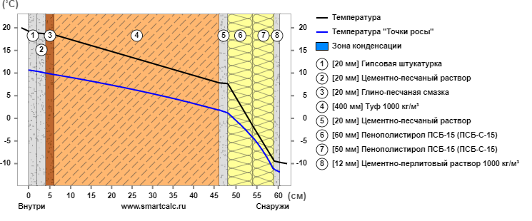

БРОДЯГА74 5 546 Опубликовано 23 августа, 2024 (изменено) 4 минуты назад, газель2005 сказал: @БРОДЯГА74 Выдает отсутствие точки росы уже при утепление ППС от 5 мм. Ввел реальные данные? Если все вплоть до штукатурки, реальные данные, результат достоверный! Все считал на нем, не подвел... Изменено 23 августа, 2024 пользователем БРОДЯГА74 Поделиться сообщением Ссылка на сообщение Поделиться на другие сайты
БРОДЯГА74 5 546 Опубликовано 23 августа, 2024 15 минут назад, БРОДЯГА74 сказал: Ввел реальные данные? Если все вплоть до штукатурки, реальные данные, результат достоверный! Все считал на нем, не подвел... Добавлю, поиграй с температурами, влажностью добейся чтобы ТР вышла в внутрь, под отделку, посмотри что получилось..))) и сопоставь факторы, может ли такая ситуация вообще произойти...если это невозможно лепи! Поделиться сообщением Ссылка на сообщение Поделиться на другие сайты
ZAN57 3 474 Опубликовано 23 августа, 2024 2 часа назад, газель2005 сказал: Вопрос,а есть ли точка росы в стене в утеплителе при двухслойной укладке утеплителя? Сфтк мокрый фасад. это считать надо по всем вводным по формуле. Теоретически она почти всегда есть, просто при хорошем слое точка росы уходит из стены в утеплитель, да и х... с ней, это нормально. Утеплитель это хаотичная структура, либо волокна, либо вспененная. Их не разморозит. Хуже, если точка росы вылезет в вершний мокрый слой, но это вряд ли, для этого он должен быть очень толстым. Да и то, скорее тогда на стыке мокрого слоя и утеплителя будет. Так что лучше всего ТР в слое самого утеплителя, а не в стене и не в верхнем мокром слое, этого и добиваются. 50 минут назад, газель2005 сказал: @БРОДЯГА74 Выдает отсутствие точки росы уже при утепление ППС от 5 мм. Точка росы не может отсутствовать... она есть всегда, тк ТР это место, где холодное встречается с тёплым, и поправка на температуру, при которой влага резко конденсируется. Что, у тебя тёплое не встречается с холодным? Она либо на внутренней грани стены, либо посередине, либо сдвинута наружу или внутрь, но она никоглда не может быть на внешней грани стены, тем более за ней- на улице. Ибо конденсати всегда выпадает на холодном со стороны тёплого. Ну не может же быть наружная поверхность стены зимой холоднее улицы. Летом да, может. Поделиться сообщением Ссылка на сообщение Поделиться на другие сайты
газель2005 2 693 Опубликовано 23 августа, 2024 (изменено) 1 час назад, ZAN57 сказал: Так что лучше всего ТР в слое самого утеплителя, а не в стене и не в верхнем мокром слое, этого и добиваются. Без утеплителя стены имеют так же слои.Точка росы в зависимости от температуры на улице смещается в стену. При грамотной штукатурке слои не рвет же. 2 часа назад, БРОДЯГА74 сказал: Ввел реальные данные? Если все вплоть до штукатурки, реальные данные, результат достоверный! Все считал на нем, не подвел... Ну нету там моего кирпича только. По подходящим характеристикам подошел туф 1000 кг Штукатурно-клевой смеси тоже нету. С учетом состава портландцемента выбрал цементно-песчаный слой. ППС 16ф так же нету.Взял за основу ПСБ с меньшей плотностью. Изменено 23 августа, 2024 пользователем газель2005 Поделиться сообщением Ссылка на сообщение Поделиться на другие сайты

БРОДЯГА74 5 546 Опубликовано 24 августа, 2024 (изменено) @газель2005 Температуры введены не корректно, у тебя внутри 20 это думаю мало, и снаружи -10 тоже мало, ты же не в Сочах! Еще раз, загоняй ТР внутрь.и смотри при каких условиях это будет!! А вообще, все у тебя нормально, лепи, только не пойму зачем такие сложности в виде 2х листов ППС плохо работать, один 100мм удобней же... Надеюсь ППС у тебя фасадный 25 плотности минимум, а ты ставишь 15 Изменено 24 августа, 2024 пользователем БРОДЯГА74 Поделиться сообщением Ссылка на сообщение Поделиться на другие сайты
БРОДЯГА74 5 546 Опубликовано 24 августа, 2024 (изменено) С конденсатом у тебя все будет нормально, немного с теплопотерями проблемка, но это ничего страшного немного больше уйдет на отопление...Если догонять до нормы нужно 15см утеплителя, но это по моему перебор! Изменено 24 августа, 2024 пользователем БРОДЯГА74 Поделиться сообщением Ссылка на сообщение Поделиться на другие сайты
газель2005 2 693 Опубликовано 24 августа, 2024 @БРОДЯГА74 Вся заморочка в одной стене. Кто-то взял 10 см ППС 16Ф(25Ф), но одна стена имеет перепад 4см к верху. Поэтому будет подрезка на эти самые четыре см.В итоге снизу толщины останеться 6см.Правильнее было взять 15см. 29 минут назад, БРОДЯГА74 сказал: Температуры введены не корректно, у тебя внутри 20 это думаю мало, и снаружи -10 тоже мало, ты же не в Сочах! Эти данные он сам от региона расположения ввёл. Поделиться сообщением Ссылка на сообщение Поделиться на другие сайты

БРОДЯГА74 5 546 Опубликовано 24 августа, 2024 (изменено) ЭППС шкурить с обоих сторон обязательно. 15 минут назад, газель2005 сказал: Эти данные он сам от региона расположения ввёл. Они же меняются...вот и меняй! Попробовал, у тебя при -70 за бортом ТР придет внутрь...)))) и то при 100% влажности... Как понимаешь это не реально, в обозримом будущем, не забивай себе голову. Лучше подбирай клей нормальный и сетку хорошую.это важней! Если ошибешся потом много работы лишней, переделывать...и денег! Делал все на Церезите СТ 85 стоит, Изменено 24 августа, 2024 пользователем БРОДЯГА74 Поделиться сообщением Ссылка на сообщение Поделиться на другие сайты

ZAN57 3 474 Опубликовано 24 августа, 2024 (изменено) 14 часов назад, Alex030569 сказал: Штуурке где? Внутри или снаружи? Если точка росы уходит внурь,то это большая проблема . На посты профессора я бы не обращал внимания,профессор гонит лажу.На фх засмеяли с его ответами. А ты конечно грамотный? Я не знаю кто там засмеял, наверное из тех, кому я тройки ставлю, и то из жалости... Штукатурка бывает и снаружи и внутри. Что значит ТР уходит внутрь, и это боооольшая проблема? А что ТР бывает снаружи? Ну ка, приведи мне хоть один такой пример... она либо гуляет по поперечному сечению стены, в зависимости от переменных и постоянных факторов. Переменные- температуры внутреннего и наружнего воздуха, влажность, которые впрямую влияют, и довольно быстро- днями, часами на локализацию ТР внутри ограждающих конструкций. Условно постоянные факторы- сопротивление теплопередачи слоёв ОК. последнее немного меняется в зависимости от влажности, в тч равновесной изза ТР. Либо, В худшем случае ТР образуется на внутренней поверхности стены, в лучшем- выходит из капитальной части ОК в утеплитель. В реальности хорошо- где то на стыке капитальной части и утеплителя. И ещё, на самих гранях стены, внутри и снаружи для теплотехнических расчётов есть нормируемые пороговые перепады- дельта Тв и дельта Тн- от 2х до 6 градусов. Это и есть реальный теплосъем калорий воздухом, если нет ветра снаружи и обдува внутри помещения. То есть воздух внутри комнаты, в полуметре от стены теплее на 2-6С, чем на поверхности стены... так же как и снаружи- стена работает как радиатор. В настоящее время для утепленных фасадов дельта Тн не применяется. Дельта Тв называется теперь дельта Тn. В общем, не конкретном случае общее сопротивление теплопередачи R= kn*(Tn- Тext)/дельтаTn*альфаint где Аint- коэфф сопр теплопередачи, Тext- расчетная хреновая мерзятная температура из Снипа строительной климатологии, в зависимости от типа сооружений, обычно самой мерзлявой 5тидневки. Kn ранее был Сниповский коэфф для наружней стены, лет 10 назад его стали применять равным 1, сейчас точно не скажу, вроде вообще отменили, в связи с энергоэффективностью ОК. Ну что на твоём ФЛ могут возразить против предшествующих выкладок, и чем обоснуют? Подозреваю, что ты вероятно ещё не родился, когда я делал первые теплотехнические расчёты стены и сдавал по ним экзамены... Стыдно должно быть. И подозреваю, что ты неверно доносишь информацию до критиков, сам её не до конца понимая, в силу скудости опыта и образования. 7 часов назад, БРОДЯГА74 сказал: @газель2005 Температуры введены не корректно, у тебя внутри 20 это думаю мало, и снаружи -10 тоже мало, ты же не в Сочах! Еще раз, загоняй ТР внутрь.и смотри при каких условиях это будет!! А вообще, все у тебя нормально, лепи, только не пойму зачем такие сложности в виде 2х листов ППС плохо работать, один 100мм удобней же... Надеюсь ППС у тебя фасадный 25 плотности минимум, а ты ставишь 15 Совершенно верно, в расчете надо ставть среднюю температуру САМОЙ ХОЛОДНОЙ ПЯТИДНЕВКИ и снипа строительной климатологии для города. В пнд могу прсмотреть, у меня есть на ПК этот снип. Или в инете найти. Думаю это -20-25С. Внутри +20С обычно и ставят, тк нормальные условия считают +18 +22С. Но если мерзлявый, и дома регулируешь на +25С, столько и ставь в расчет. У меня обычно +22 дома, дальше жена начинает ворчать, Изменено 24 августа, 2024 пользователем ZAN57 Поделиться сообщением Ссылка на сообщение Поделиться на другие сайты

ZAN57 3 474 Опубликовано 24 августа, 2024 Ну да. А сейчас, после операции и облучения то жарко, то холодно. Радиация выходит чз воспаление, переохлаждаться в это время нельзя 10 часов назад, БРОДЯГА74 сказал: С конденсатом у тебя все будет нормально, немного с теплопотерями проблемка, но это ничего страшного немного больше уйдет на отопление...Если догонять до нормы нужно 15см утеплителя, но это по моему перебор! Для Че обычно к средненькой стене (каркасники) по ТТ расчету обычно получается 140-150 утеплителя со средним термическим сопротивлением (марки 50-60). У меня на мансарде 150мм базальтового м50 между гкл снаружи и внутри. Отлично держит тепло. Правда это под кровлей, хотя бы от ветра защищает, а значит дельта Тн меньше намного. Поделиться сообщением Ссылка на сообщение Поделиться на другие сайты
