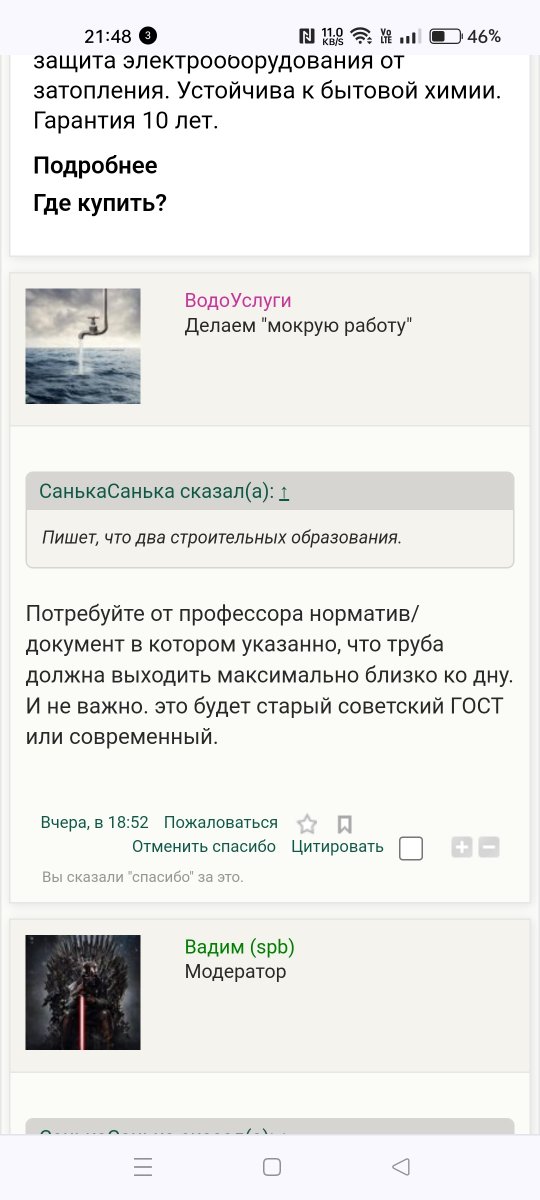

Alex030569 7 523 Опубликовано 27 августа, 2024 @БРОДЯГА74 давай так,ты согласен что правильно построенный септик подогревает трубу? Ты согласен,что в септике должен быть кислород? Думаю что на эти вопросы ты ответишь утвердительно. Теперь опусти трубу ниже уровня жижи.Движение воздуха по трубе из септика прекратилось.Нарушилась как вентиляция,так и доступ кислорода в септик. Уоровен жижи стал находиться где в самой трубе.Т.е. корабли начали оседать там(лёгкие массы). С этим же нельзя не согласиться,так? Ты заглядывал в свою первую камеру? Если у тебя труба сделана без тройника,то на поверхности у тебя будут мягкие,лёгкие,жирные массы.То же самое будет и в трубе,если она заходит ниже уровня. Теперь ещё момент.На трубу надо одевать тройник,сверху он пустой для вентиляции,а снизу одевается вертикальная труба и опускается чуть ниже уровня.В таком случае карабли и вода с трубы уже не разрушают верхние слои в септике и образуется корка.А корка очень важна в септике. Уф,устал писать.Ну да ладно,осилю.И так важное,благодаря этой корке,на выходе из этой камеры будет гораздо меньше взвешенных частиц,которые попадут во вторую камеру.Соответственно со временем заилят и ее,а потом и третью,если есть. 1 час назад, БРОДЯГА74 сказал: ы знаком лично с теми экспертами на ФХ, ты знаешь их компетенции Я,прежде всего,всегда думаю головой,когда получаю какую то информацию. Поделиться сообщением Ссылка на сообщение Поделиться на другие сайты

ZAN57 3 763 Опубликовано 27 августа, 2024 Учи материальную часть- "закон о техническом регулировании в РФ". СНиПы носят рекомендательный характер, обязательнын требования сведены в своды правил- СП. И даже без них проектировщик имеет право разрабатывать ПД и РД, взяв на себя бремя обоснования, в случае отхода от СП. И, в случае невозможности реализации конструктива по нормативке, обосновываетмя альтернативное решение. Или вообще не строят, если нет возможности выполнить по нормативке? Особенно касается реконструкций а не нового строительства- иногда бывает просто невозможно по другому... Отнюдь, удивишься- строят... Обрати внимание, я с тобой не спорю, я тебя учу, может поможет. Поделиться сообщением Ссылка на сообщение Поделиться на другие сайты
ZAN57 3 763 Опубликовано 27 августа, 2024 (изменено) Возможно ты удивишься, но и ГОСТы имеют исключительно рекомендательный характер. А конкретно ГОСТ Р 70707-2023 по септикам вообще пролоббирован компанией Дека, под себя- теперь ни один септик в РФ кроме их производства вообще не проходит по нормам. Сносить будем, дружно бежать покупать септики дека? Отнюдь, живи спокойно... Во- первых имеешь право отступить при разработке проектной документации и обосновать решение. Во вторых частник вообще не обязан бесприкословно соблюдать СНиПы и ГОСТы, он их имеет право все и не знать. Он обязан учитывать только нормы по благополучию человека, по размещению септика и его герметичности, возможности опорожнения. Мы тут сейчас с ГИПами, на приёмке работ у подрядчиков... ну так ржали над твоими домыслами- с чего ты вообще взял, что ты ОБЯЗАН иметь, размножать, холить и лелеять бактерии в септике? А ты септик случаем с ЛОС не попутал? Или хлопцы с какого- то ФХ напели? Ага, сходил на колхозный рынок, прикупил бактерии, как аквариумных рыбок и запустил... а, не забудь компрессор поставить для насыщения кислородом продуктов дефикации, для комфорта бактерий... Септик, в отличие от ЛОС, это лишь временная ёмкость для сбора и последующего удаления стоков. Не переживай, колонии заведутся сами. И, даже если погибнут, то довольно быстро снова заведутся. Чаще они гибнут даже не от химикатов, к этому они адаптировались, а от голода- если сливы не регулярны, и пищи не достаточно, они просто погибают, как и всё в природе от недостатка кормовой базы. Вот хорошо это или плохо с точки илообразования- это твоё личное дело. Уверяю тебя, что ила на самом деле образуется очень мало, даже если ты убиваешь бактерии постоянно, и ил в основном не от фекальных масс, а от кухни, с её мойкой и от умывальников, ванны, душа. А вообще, если хочешь иметь на выхлопе жижу для компоста, переработанную бактериями, делай отдельный второй септик небольшой ёмкости от горшка. У тебя есть опыт проектирования, строительства и сдачи очистных и септиков? Я за жизнь и то и другое десятками проектировал и сдавал. Помню мы сдавали КЭМП- жилой городок американских специалистов в Щучьем, на заводе по уничтожению химоружия. В составе были Лос вначале, но на экспертизе заставили заменить их на очистные сооружения канал стоков. Как мучались при пусконаладке с этими бактериями. и потом при начале эксплуатации- в составе кэмпа бассейн, а главное- прачечная. Порошков немеряно... или залповый сброс с бассейна... бактерии гибнут, а это основа бакочистки. Пришлось внести изменения в проект и повторно пройти госэкспертизу- превратили очистные сооружения в септик, с договором на вывоз стоков с местным водоканалом, и всё стало гуд Изменено 27 августа, 2024 пользователем ZAN57 Поделиться сообщением Ссылка на сообщение Поделиться на другие сайты

ZAN57 3 763 Опубликовано 27 августа, 2024 (изменено) 17 часов назад, Alex030569 сказал: @ZAN57 покажи ГОСТ или СНиП,да любой нормативный документ,где пишут что труба с дома должна выходить в самый низ септика или ниже уровня жижи? И вообще на ФХ предположили,что у тебя фирма по прочистке канализационных труб. Вот вот, что и требовалось доказать... ты думаешь самый умный, на такую лажу ссылаться? Напоминает- "А докажите, что вы не были на такой то улице во столько то часов"... как то по детски, алекс. Твоему умнику санькесаньке я посоветую спросить у тебя- "А потребуй показать нормативный документ, что труба ни в коем случае не имеет права выходить в септик ниже теоретического уровня сточных вод." Покажешь такой? Нет такого, это конструктив, определяемый ГИПом исходя из рекомендаций и реальных условий. И ситуация, когда реальный уклон НЕ ПОЗВОЛЯЕТ ВВЕСТИ ПОД ПОТОЛКОМ, встречается довольно часто... и ещё- при эксплуатации реальной септики, в отличие от переливных лос, часто заполнены под перекрытие. И что, у тебя труба не будет под заливом? А? Ну ответь на этот вопрос.. Или ты трубу вводишь в перекрытие уже? У меня всё больше подозрение, что ты путаешь септик с переливными очистными или ЛОС. Изменено 27 августа, 2024 пользователем ZAN57 Поделиться сообщением Ссылка на сообщение Поделиться на другие сайты
