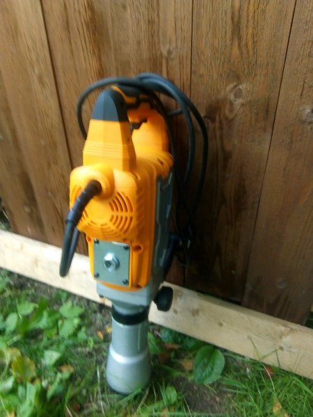

B.V.A 4 735 Опубликовано 28 августа, 2024 Новый молоток 220 в.. потек почти сразу сальник, поменяли по гарантии всё резинки уплотнители, удар то был то нет или не очень. Забрал на днях, удара почти нет, чё делать болт знает.. Масло кто какое льет?. В инструкции написано 15/40. пробовал его, щас залил вчера то что в компрессор лью для пробы маннол, приеду 5/30 попробую залить).. В сервисе сказали все норм с молотком) он новИй, а удар то слабый, бывает вабще пропадает.. Чё делать то .. Не зашёл, продать! и другой купить, мне уже так знакомые советуют.. Может было у кого такое?. Поделиться сообщением Ссылка на сообщение Поделиться на другие сайты

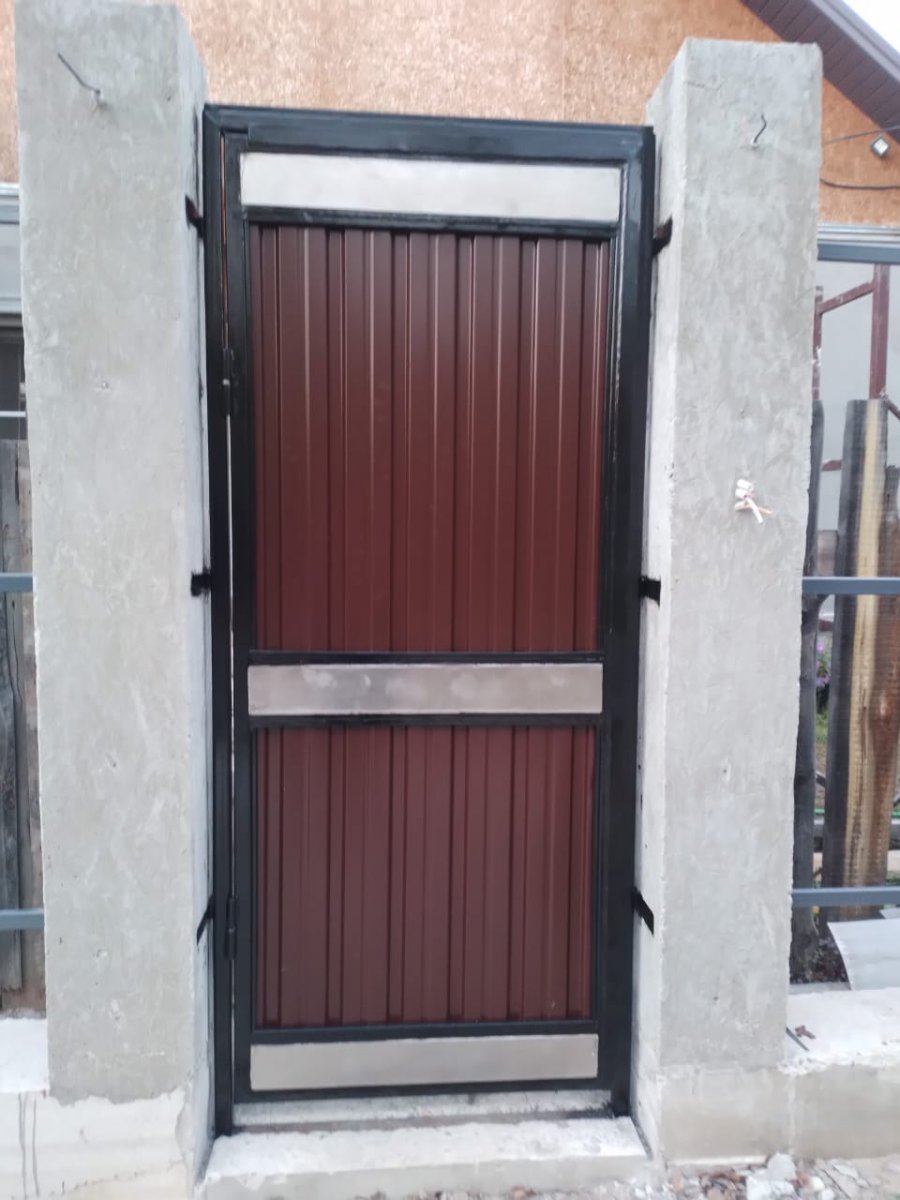

БРОДЯГА74 5 982 Опубликовано 16 сентября, 2024 Калитку сварганил, нужен доводчик, морозостойкий с фиксацией. Кто что скажет? 1 Поделиться сообщением Ссылка на сообщение Поделиться на другие сайты
ZAN57 3 636 Опубликовано 16 сентября, 2024 Груз чз блок с повышенным трением, или груз, пружина + автомобильный амортизатор. Поделиться сообщением Ссылка на сообщение Поделиться на другие сайты
Кирилл 881 Опубликовано 16 сентября, 2024 они все морозостойкие, только регулировать надо под мороз ) @ZAN57 правильно предложил Я для входной калитки в снт купил с тремя регулировками, по сезону подстраиваю, три года уже работает. название вечером смогу сказать Поделиться сообщением Ссылка на сообщение Поделиться на другие сайты
Денис22 462 Опубликовано 17 сентября, 2024 (изменено) https://yandex.ru/video/preview/7947077255170395953 Сам принцип - торсиона. И не зависит от температуры. Только без рычагов. А от косяка к створке сразу. Изменено 17 сентября, 2024 пользователем Денис22 Поделиться сообщением Ссылка на сообщение Поделиться на другие сайты
Кирилл 881 Опубликовано 17 сентября, 2024 это не доводчик, а тупо пружина в пальто ) причём маломощная для железной калитки. забыл вчера глянуть марку доводчика... Поделиться сообщением Ссылка на сообщение Поделиться на другие сайты
ZAN57 3 636 Опубликовано 17 сентября, 2024 Ну вот тут совсем примитив, замедление за счет трения штанги в отверстии петли https://vk.com/video-198606971_456239366 А в варианте что у Дениса, пружина в стакане, за счёт сего замедление? Трение и усилие в рычагах + трение пружины по стакану и по стержню вложенному? Поделиться сообщением Ссылка на сообщение Поделиться на другие сайты
ZAN57 3 636 Опубликовано 17 сентября, 2024 2 минуты назад, Кирилл сказал: это не доводчик, а тупо пружина в пальто ) причём маломощная для железной калитки. забыл вчера глянуть марку доводчика... Вот и я про это... чтобы пружина в стакане стала доводчиком, нужно замедление за счёт чего-то... как то: - маленькое отверстие для медленного выхода воздуха или гидравлики (классические амортизаторы. И я видел на воротах и калитках обычные старые амортизаторы. Они для подвески уже не годятся, но для замедления двери вполне пойдут в паре с силовым инструментом); - Пара трения, насухую или с липкой смазкой. В армии на тяжёлых дверях посадочного локатора плюсом к пружине стоял шток, конец которого толкал- тянул пластину, трущуюся по второй пластине. Причем они между собой поджимались регулировочным барашком с пружиной. Такого механизма больше нигде не видел... Иначе дверь так бузгала при закрытии, что локатор подпрыгивал... а там же контакты, реле и тд.; Пара втулка/шток. Причём втулку (на чешском локаторе Тесла видел) делали просто резинкой внутри, с трением. Быстро толкаешь- резинку закусывает, медленно- нормально едет. Потом резинка стёрлась, кольца резиновые приспосабливали... не то немного. Времени было дофига, я взял и сам немного переделал, чем гордился... сделал втулкуразрезной и конусной. А гнездо втулки то- же конус, втулка слегка подпружинена. Быстро толкаешь шток- втулка, увлекаемая трением штока, поджимается в конус, ещё сильнее сжимая шток, как цанга... медленно толкаешь- нормально идёт. А в обратную сторону наоборот, втулка выходит из объятий конуса, шток на открывание двери идёт легко... Ну а силовой элемент доводчика- да что угодно... опять же в шутку, в армии, на двери дежурного домика отделения РСП (радиолокационная система посадки самолётов)- дом родной на 2 года, лет за 5 до нас повесили груз на тросике чз блок. Мы решили извратиться, заменили груз на две люменивые банки с водой... при открывании одна банка едет вверх, выливается во вторую банку, что тянет дверь вниз. Доезжая до низа она так же опрокидывается в первую банку... объем воды в банках регулирует силу и скорость... На вопрос майора Карачёва, начальника РСП, - "А нельзя просто туда- сюда одну банку гонять? А кто будет воду добавлять, регулировать?", ответили- "Дык, товарищ майор, так слишком просто было бы. А воду регулирует старший смены, в зависимости от времени года, погоды и политической обстановки..." Тот улыбнулся- лишь бы боеготовности не мешало... - торсион в чистом виде, например в институтской общаге это была метровая стальная линейка, скручиваемая пропеллером при открывании двери; - кусок резины, например отрезок транспортёррой ленты или покрышки. Часто встречаю на дверях в наших цехах; Само собой пружина, работающая как торсион на скручивание, или просто на растяжение... ну и т.д. да хоть бамбук на изгиб, или кусок лука без титивы, или арбалет сломаный... Поделиться сообщением Ссылка на сообщение Поделиться на другие сайты
Кирилл 881 Опубликовано 17 сентября, 2024 рессора сломаная от Газели должна быть на двери газелиста ) и аморт уставший 1 Поделиться сообщением Ссылка на сообщение Поделиться на другие сайты
mishem 1 188 Опубликовано 17 сентября, 2024 (изменено) В 16.09.2024 в 07:20, БРОДЯГА74 сказал: Калитку сварганил, нужен доводчик, морозостойкий с фиксацией. Кто что скажет? Обычный доводчик бери, типа такого. У нас на подъезде лет 20 уже наверно стоит. Не знаю как именно на этом, на нашем штанга снимается, если нужно на время дверь открытой подержать. Сейчас изобретать "велосипед" только время тратить. Изменено 17 сентября, 2024 пользователем mishem 2 Поделиться сообщением Ссылка на сообщение Поделиться на другие сайты

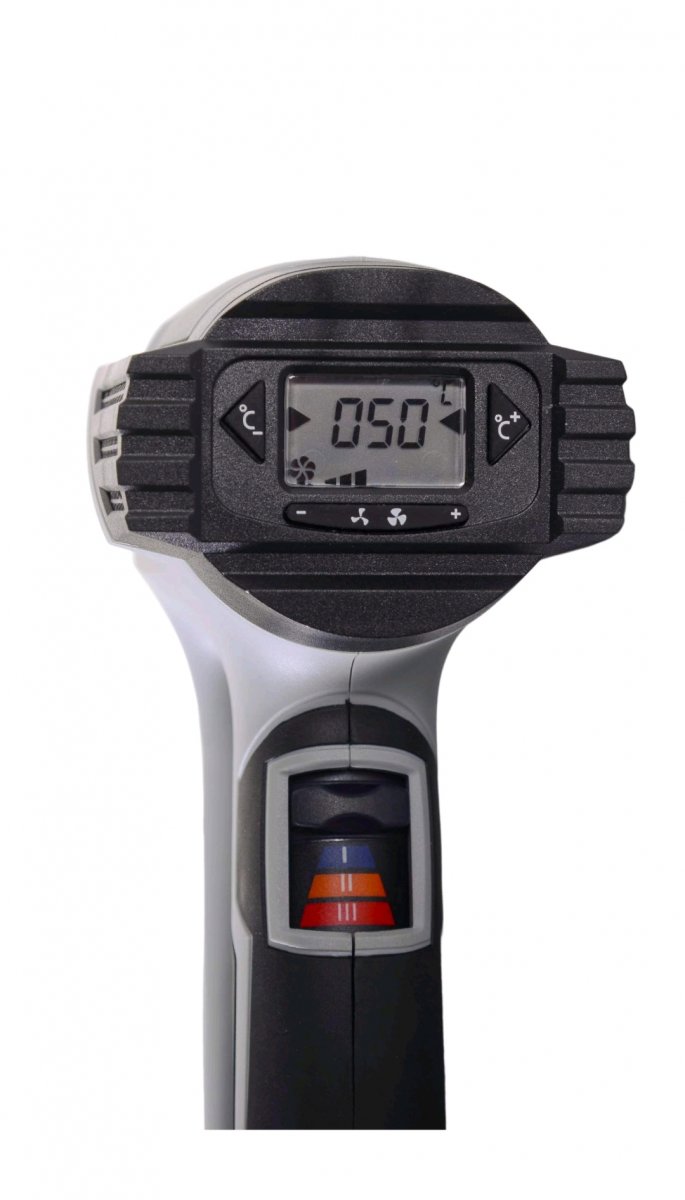

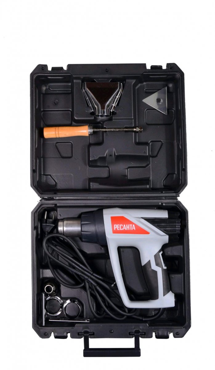

Alex030569 7 298 Опубликовано 18 сентября, 2024 Наконец то купил фен Ресанта.Так же купил ролик.Осталось купить сопло для склейки тента. Зарегистрировался на сайте и получил 5 лет гарантии на фен.Еще не пользовался,но в руках покрутил,сделано добротно.Регулировки плавные,что по мощности вентилятора,что по температуре. Достался нахаляву,оплатил бонусами Спасибо на Мегамаркет,которые остались от покупки Керхера.Рублями бы наверное жаба запретила отдавать 5+ тыс. Поделиться сообщением Ссылка на сообщение Поделиться на другие сайты
БРОДЯГА74 5 982 Опубликовано 18 сентября, 2024 Нормальный фен...у меня на кабину хватило зимой. С тентом моим не справился, сопло нужно другое! Поделиться сообщением Ссылка на сообщение Поделиться на другие сайты
Alex030569 7 298 Опубликовано 18 сентября, 2024 8 минут назад, БРОДЯГА74 сказал: Нормальный фен...у меня на кабину хватило зимой. С тентом моим не справился, сопло нужно другое! Сопло другое надо,однозначно.В комплекте не то идёт,ребята с форума сразу об этом предупредили. Поделиться сообщением Ссылка на сообщение Поделиться на другие сайты
ZAN57 3 636 Опубликовано 18 сентября, 2024 20 часов назад, Кирилл сказал: рессора сломаная от Газели должна быть на двери газелиста ) и аморт уставший Вот это верно, патриотично, по хозяйски. Это и предлагаю. Правда рессору чз приличный рычаг надо ставить, ибо зело тугая... с ног сбивать будет. Поделиться сообщением Ссылка на сообщение Поделиться на другие сайты
БРОДЯГА74 5 982 Опубликовано 18 сентября, 2024 Ребята, спросил про доводчики заводского изготовления!!!! Мне и без этого есть чего конструировать, нет нужно наставить роликов, натянуть тросов, и ждать когда дверь по хребту прилетит.)) Поделиться сообщением Ссылка на сообщение Поделиться на другие сайты
ZAN57 3 636 Опубликовано 18 сентября, 2024 4 часа назад, БРОДЯГА74 сказал: Ребята, спросил про доводчики заводского изготовления!!!! Мне и без этого есть чего конструировать, нет нужно наставить роликов, натянуть тросов, и ждать когда дверь по хребту прилетит.)) А как жить без этого? Скучно... Твори, выдумывай, пробуй! Сказала подруга раздеваясь... 1 Поделиться сообщением Ссылка на сообщение Поделиться на другие сайты
БРОДЯГА74 5 982 Опубликовано 18 сентября, 2024 34 минуты назад, ZAN57 сказал: А как жить без этого? Скучно... Твори, выдумывай, пробуй! Сказала подруга раздеваясь... Без этого есть чем руки занять, вот решил столбы и фундамент забора плиткой отделать...))) Поделиться сообщением Ссылка на сообщение Поделиться на другие сайты
mishem 1 188 Опубликовано 18 сентября, 2024 1 час назад, БРОДЯГА74 сказал: вот решил столбы и фундамент забора плиткой отделать Не горячишься под зиму? Какой плиткой? Какое основание? На что класть планируешь? Может поотщелкнуться за зиму к весне. ;) Поделиться сообщением Ссылка на сообщение Поделиться на другие сайты
Татарин 7 827 Опубликовано 18 сентября, 2024 @БРОДЯГА74 Андрей.Есть вариант вообще без доводчиков,пружин и рессор.Просто, криво чуть калитку перевесь,сама закрываться будет. 1 Поделиться сообщением Ссылка на сообщение Поделиться на другие сайты

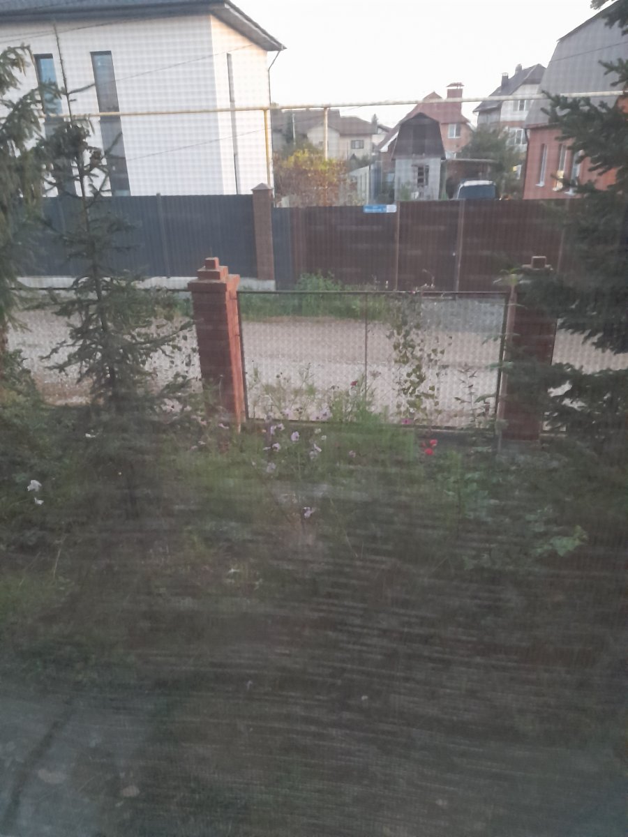

ZAN57 3 636 Опубликовано 18 сентября, 2024 5 часов назад, БРОДЯГА74 сказал: Без этого есть чем руки занять, вот решил столбы и фундамент забора плиткой отделать...))) Отлетит на любом клеевом составе в нашей зоне. Разве только на кляммеры посадить. Я забор палисада делал из стальных труб, затем обложил кирпичом фасадным лицевым 1,5* 1,5. Стоит уже лет 20. И аккуратно и массивно. При этом заполнение сеткой рабицей в рамке из уголка. Вполне себе. Жаль темно, 19-30, еле схватила камера Поделиться сообщением Ссылка на сообщение Поделиться на другие сайты
dtrans 1 864 Опубликовано 18 сентября, 2024 11 часов назад, Alex030569 сказал: Наконец то купил фен Ресанта.Так же купил ролик.Осталось купить сопло для склейки тента. Зарегистрировался на сайте и получил 5 лет гарантии на фен.Еще не пользовался,но в руках покрутил,сделано добротно.Регулировки плавные,что по мощности вентилятора,что по температуре. Достался нахаляву,оплатил бонусами Спасибо на Мегамаркет,которые остались от покупки Керхера.Рублями бы наверное жаба запретила отдавать 5+ тыс. Новый тент собрался собирать? Для ремонта, имхо, клея который пвх растворяет достаточно. Поделиться сообщением Ссылка на сообщение Поделиться на другие сайты
