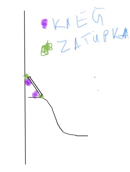

L2140 1 945 Опубликовано 10 декабря, 2024 2 часа назад, Алексей Ф. сказал: новый плинтус Приклейка на полиуретановый (гибридный клей-герметик) по верхней и нижней линиям плинтуса без выхода в швы. Например Loctite 939. Затирка швов Церезит CS-25. 1 1 Поделиться сообщением Ссылка на сообщение Поделиться на другие сайты

L2140 1 945 Опубликовано 10 декабря, 2024 8 минут назад, Алексей Ф. сказал: Примерно 2 см от края плитки вниз до ванны голая стена. Если есть голая стена , то держать должен плитошный цементный клей. Но должны быть зазоры между плинтусом и ванной 2 Поделиться сообщением Ссылка на сообщение Поделиться на другие сайты

Алексей Ф. 11 158 Опубликовано 10 декабря, 2024 Со стороны смесителя уже не держится плинтус, ванну мы не набираем водой, только душ принимаем сидя на лавочке, но дочка любит стоя мыться и обливать все стены. Посмотрел внимательно, плитка доходит до края ванной. 26 минут назад, L2140 сказал: Приклейка на полиуретановый (гибридный клей-герметик) по верхней и нижней линиям плинтуса без выхода в швы. Например Loctite 939. Затирка швов Церезит CS-25. Тогда так делать, если плитка краем упирается в ванну? Поделиться сообщением Ссылка на сообщение Поделиться на другие сайты

L2140 1 945 Опубликовано 10 декабря, 2024 (изменено) 1 час назад, Алексей Ф. сказал: Посмотрел внимательно, плитка доходит до края ванной. Это и по предыдущему фото было ясно. Там видна линия окончания плитки прямо над ванной. Никто бы не стал упарываться подрезать её на 2см. 1 час назад, Алексей Ф. сказал: Тогда так делать, если плитка краем упирается в ванну? Плитка не упирается. Видна же щель. И ванная кривая, относительно плитки. Постоянный упор по периметру не возможен. Я бы вообще отмыл весь этот торф и оформил бы примыкание Loctite 939 без всяких плинтусов. Если приказали ставить плинтус, то делаем как я написал выше, не забывая об обеспечении зазоров между плинтусом и ванной. Кстати, про упомянутый Церезит. вполне вероятно, что полиуретановый его заменит (если швы белые допустимы) и будет рациональней по затратам, тк куплен для приклейки. Изменено 10 декабря, 2024 пользователем L2140 Поделиться сообщением Ссылка на сообщение Поделиться на другие сайты
Алексей Ф. 11 158 Опубликовано 10 декабря, 2024 2 минуты назад, L2140 сказал: Если приказали ставить плинтус, то делаем как я написал выше, не забывая об обеспечении зазоров между плинтусом и ванной. Ты же вроде писал, что герметиком надо оба края плинтуса промазывать, к стене и к ванне? В зазор между плинтусом и ванной вода же польется, если кто то наберет целую ванну и плескаться будет. Поделиться сообщением Ссылка на сообщение Поделиться на другие сайты
L2140 1 945 Опубликовано 10 декабря, 2024 10 минут назад, Алексей Ф. сказал: Ты же вроде писал, что герметиком надо оба края плинтуса промазывать, к стене и к ванне? Да я писал 10 минут назад, Алексей Ф. сказал: В зазор между плинтусом и ванной вода же польется, если кто то наберет целую ванну и плескаться будет Зазор между плинтусом и ванной это зазор между деталями, лежащими в коробке и ванной. Те между керамикой и эмалью ванны. Он заполняется эластичным герметиком/затиркой. Эластичный позволит шевелится деталям относительно друг друга без потери герметичности шва. Поделиться сообщением Ссылка на сообщение Поделиться на другие сайты
