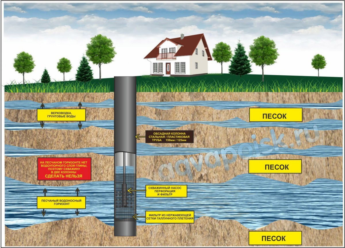

rusgg 4 007 Опубликовано 23 декабря, 2024 В 21.12.2024 в 17:11, Алексей Ф. сказал: @rusgg то есть глубина не гарантия хорошей воды? Проще тогда выкопать колодец 10метров до верхневодки и не парится со скважинами. Бурильщики гарантии никакой не дадут на качество воды, а бурить на песок дёшево , по этому они постараются незаметно пройти водоносный слой песочный. Кстати пройти водонос это дорогое удовольствие и опасное. Для этого придумано очень много инструментов и бентонитов всяких Водоносных слоев много и понять какой из них чистый с расстояния может только Андрей А скважина на известняк это 100%известь будет , много или мало непонятно Глубины бурения обычно есть у буровиков профессиональных , которые не дешевые Можно в инете посмотреть еще 1 Поделиться сообщением Ссылка на сообщение Поделиться на другие сайты
Alex030569 7 523 Опубликовано 23 декабря, 2024 @rusgg Пробурив не глубокую скважину,эпизодический можно оставаться без воды.Например было мало снега зимой или сухое лето.Ведь осушаются сперва верхние водоносные слои.Так что глубокая скважина это залог постоянного водоносного слоя. У меня 68 метров.Да,вода жёсткая.Станция умягчния решает эту проблему. У соседа скважина на 10 метров.Вода то есть,то нет и ещё его вода постоянно цветет,при чем сразу,наполнил куб и на следущий день уже зелёная. Поделиться сообщением Ссылка на сообщение Поделиться на другие сайты

Alex030569 7 523 Опубликовано 23 декабря, 2024 3 минуты назад, rusgg сказал: https://sevgorodcom.ru/karta-osnovnykh-vodonosnykh-gorizontov-i-glubiny-zaleganiya-vody-v-leningradskoy-oblasti Это первый водонос Хоть какой.Зачем мне нужна такая скважина,если в ней нет воды по два месяца. Поделиться сообщением Ссылка на сообщение Поделиться на другие сайты

Alex030569 7 523 Опубликовано 23 декабря, 2024 11 минут назад, rusgg сказал: Я понял что тебе не интересно Слоев очень много , и качество не понять не попробов Если в местности один бурильщик,то он без всяких хим.анализов знает состав воды и на какой глубине она залегает.Один бурильщик,я имею ввиду в нашем поселке и близ лежащих. 1 Поделиться сообщением Ссылка на сообщение Поделиться на другие сайты

Alex030569 7 523 Опубликовано 23 декабря, 2024 (изменено) 3 минуты назад, rusgg сказал: Но слоев много , он должен знать каждый слой состав воды Зачем? Он не бурит мелкие скважины.Я уже объяснял почему.А так у всех примерно глубина 65+/-.Т.е. его скважины все в одном водоносе.А он про него знает все,потому что уже много лет работает на этой территории. Изменено 23 декабря, 2024 пользователем Alex030569 Поделиться сообщением Ссылка на сообщение Поделиться на другие сайты

rusgg 4 007 Опубликовано 23 декабря, 2024 14 минут назад, PanDiman сказал: есть результат анализа воды ? я сдавал на анализ. скважина 41 м, уровень или горизонт (не знаю как правильно) воды на 18 м начинается. Когда бурил бурильщик, ругался буриль, что много бентонита ушло, а он дорогой )) Панферова 04.08.pdf 863 \u043a\u0411 · 1 загрузка Уровень 18 метров , а скважина 41, чета нето Сделал бы 22 метра , и тот же водонос попал бы Некоторые даже хвастаются что на 100метровой скважине уровень 6 метров, но это косяк и беда экологическая 1 Поделиться сообщением Ссылка на сообщение Поделиться на другие сайты
БРОДЯГА74 6 159 Опубликовано 23 декабря, 2024 10 минут назад, rusgg сказал: Некоторые даже хвастаются что на 100метровой скважине уровень 6 метров, но это косяк и беда экологическая Обьясняй? Поделиться сообщением Ссылка на сообщение Поделиться на другие сайты
rusgg 4 007 Опубликовано 23 декабря, 2024 Верхние водоносы попадают в нижние через обсадную трубу. Некачественное уплотнение или вообще все неправильно Поделиться сообщением Ссылка на сообщение Поделиться на другие сайты
