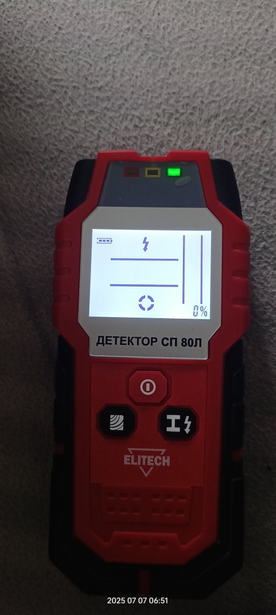

Alex030569 6 939 Опубликовано 7 июля, 2025 Купил себе детектор обнаружения скрытой проводки,дерева,металла.Протестировал,работает корректно.Провода на глубине до 5 см показывает.Дерево и металл не читал на какой глубине ищет. Один раз был опыт,попал в провода под штукатуркой.Ремонт гемерройный выходит,штробить, потом на гильзы .Хорошо,что в котельной было,закрыл это место потом вентиляционной решеткой.В случае возникновения проблемы теперь всегда есть доступ. Думаю с детектором таких ситуаций больше не повторится. 2 Поделиться сообщением Ссылка на сообщение Поделиться на другие сайты
ZAN57 3 539 Опубликовано 7 июля, 2025 И сколько стоит? Ищет люмень? Поделиться сообщением Ссылка на сообщение Поделиться на другие сайты
Alex030569 6 939 Опубликовано 7 июля, 2025 39 минут назад, ZAN57 сказал: И сколько стоит? Ищет люмень? 3500 руб.Мне на данном этапе в провода медные не попасть.А так половина бани каркасная,там стойки внутри из досок.Иногда надо засверлиться хорошо,повесить что то,т.е. попасть в эту стойку. Про люминий не знаю.Если он под напряжением,то должен. Поделиться сообщением Ссылка на сообщение Поделиться на другие сайты
PanDiman 1 840 Опубликовано 7 июля, 2025 4 часа назад, Alex030569 сказал: Купил себе детектор обнаружения скрытой проводки,дерева,металла. тоже давно хотел купить, но у меня есть металлоискатель и к нему купил маленький металлодетектор (например, большим металлоискателем нашел монетку в земле, определил место, выкопал ямку, а маленьким уже ищу в ямке, так удобней ). Вот им тоще можно определить металл в стене, конечно будет и на арматуру пищать. Поделиться сообщением Ссылка на сообщение Поделиться на другие сайты

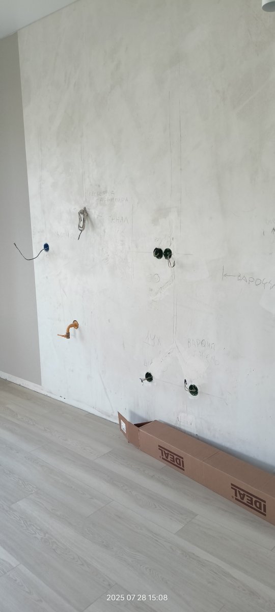

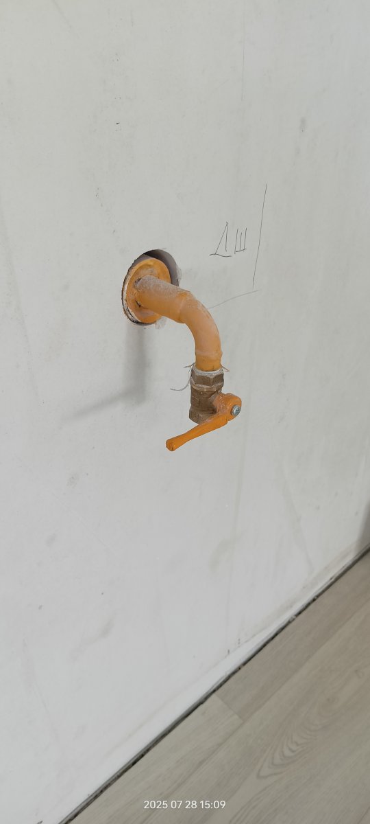

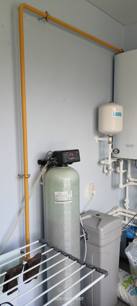

Alex030569 6 939 Опубликовано 28 июля, 2025 Заказываем кухонный гарнитур.Вызрд газовой трубы под варочную панель получается не совсем удобный,точнее он вообще не нужен,т.к. решили устанавливать индукционную варочную панель.Труба с краном выходит из котельной.Звонил газовщики,не больно хотят ехать из за обрезки одной трубы.Говорят,сам отрежь.Но там ещё кран на резьбовом соединении.Ни когда не нарезал резьбу на таких трубах.Ю туб смотришь,вроде ничего сложного.Опять же есть ли эти плашки с трещотками в прокате? А может отрезать да заварить наглухо? Ведь труба то не нужна будет совсем. Первое фото где ее не должно быть совсем.Второе с котельной через стенку. 1 Поделиться сообщением Ссылка на сообщение Поделиться на другие сайты
Alex030569 6 939 Опубликовано 28 июля, 2025 Заказываем кухонный гарнитур.Выход газовой трубы под варочную панель получается не совсем удобный,точнее он вообще не нужен,т.к. решили устанавливать индукционную варочную панель.Труба с краном выходит из котельной.Звонил газовщикам,не больно хотят ехать из за обрезка одной трубы.Говорят,сам отрежь.Но там ещё кран на резьбовом соединении.Ни когда не нарезал резьбу на таких трубах.Ю туб смотришь,вроде ничего сложного.Опять же есть ли эти плашки с трещотками в прокате? А может отрезать да заварить наглухо? Ведь труба то не нужна будет совсем. Первое фото с котельной,через стенку.Второе выход трубы с краном,где ее быть не должно. Поделиться сообщением Ссылка на сообщение Поделиться на другие сайты

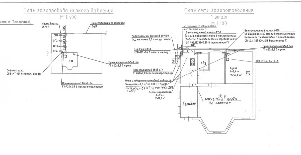

PanDiman 1 840 Опубликовано 28 июля, 2025 а мне сказали, что через стены нельзя тянуть газ на кухню, у меня получается, входит в топочную на котел, потом по улице идет труба по фасаду на кухню. Получил проект, теперь надо делать вентиляцию в топочной и на кухне, штукатурить стену где будет висеть котел, ставить двери .. пипец короче ))) Поделиться сообщением Ссылка на сообщение Поделиться на другие сайты
Alex030569 6 939 Опубликовано 28 июля, 2025 (изменено) @PanDiman у нас у соседей ввод в дом на котел обогрева и сауну с одной стороны.Потом по улице провели трубу по стенам и завели на кухню.Получается,кто как хочет,тот так и лепит.Вообще в планах хочу без оформления завести эту вторую часть трубы,которая предназначалась для варочной плиты,в баню на отопление,а может и печь газовую поставлю.Что то надоело мне эта возня с дровами.Представляю,что будет в старости. Что то сайт тупанул,хотел отредактировать первое свое сообщение,в он мне его отдельно напечатал. @PanDiman Я понял,почему нельзя тянуть трубу через внутренние стены.Вдруг утечка газа в трубе в какой то проходной комнате или коридоре.А вентиляции или большого окна там нет. Но у меня шахта вытяжки есть и в котельной с большим окном,и в гостиной с двумя окнами. Изменено 28 июля, 2025 пользователем Alex030569 Поделиться сообщением Ссылка на сообщение Поделиться на другие сайты
PanDiman 1 840 Опубликовано 28 июля, 2025 6 минут назад, Alex030569 сказал: Я понял,почему нельзя тянуть трубу через внутренние стены.Вдруг утечка газа в трубе в какой то проходной комнате или коридоре.А вентиляции или большого окна там нет. Но у меня шахта вытяжки есть и в котельной с большим окном,и в гостиной с двумя окнами. там датчики еще надо поставить на утечку газа с автоматической системой перекрытия крана. Поделиться сообщением Ссылка на сообщение Поделиться на другие сайты
Alex030569 6 939 Опубликовано 28 июля, 2025 Только что, PanDiman сказал: там датчики еще надо поставить на утечку газа с автоматической системой перекрытия крана. У нас на это закрывают глаза.У товарища дом в другом месте,п.Мальцево.Так у него эти датчики стоят.Я же знать не знаю про них. Вот датчики протечки хочу поставить.Только проводку не заложил.Теперь искать надо какие то по ВайФай. Поделиться сообщением Ссылка на сообщение Поделиться на другие сайты
PanDiman 1 840 Опубликовано 28 июля, 2025 (изменено) 2 минуты назад, Alex030569 сказал: У нас на это закрывают глаза.У товарища дом в другом месте,п.Мальцево.Так у него эти датчики стоят.Я же знать не знаю про них. Вот датчики протечки хочу поставить.Только проводку не заложил.Теперь искать надо какие то по ВайФай. а проект у тебя есть ? принимать будут по проекту сказали и да, кран нельзя перекрывать тумбами и тп. Изменено 28 июля, 2025 пользователем PanDiman Поделиться сообщением Ссылка на сообщение Поделиться на другие сайты
