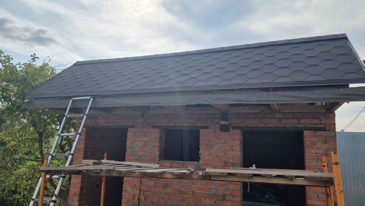

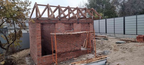

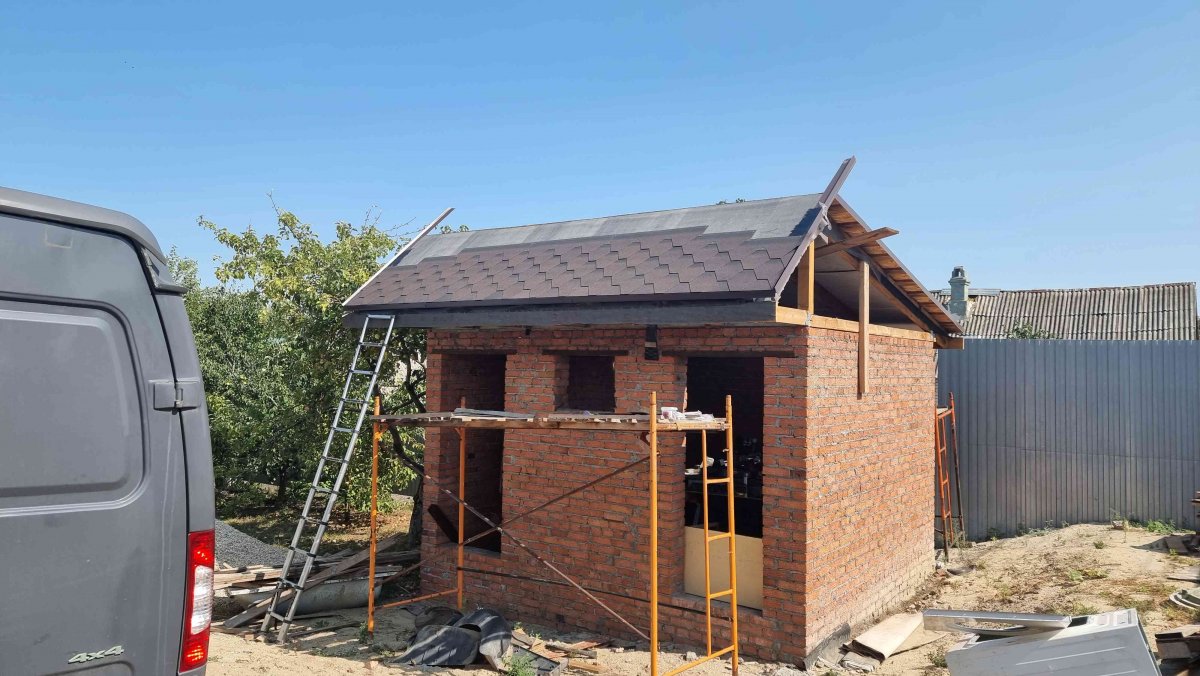

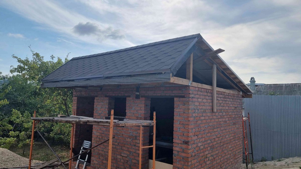

PanDiman 2 202 Опубликовано 17 августа, 2025 Доделал крышу для подсобки и погреба, наверное в этом году только двери успею доделать и лестницу начну делать. 4 Поделиться сообщением Ссылка на сообщение Поделиться на другие сайты

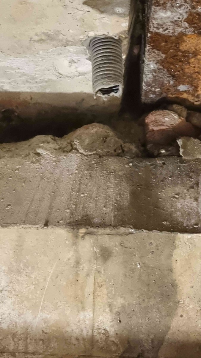

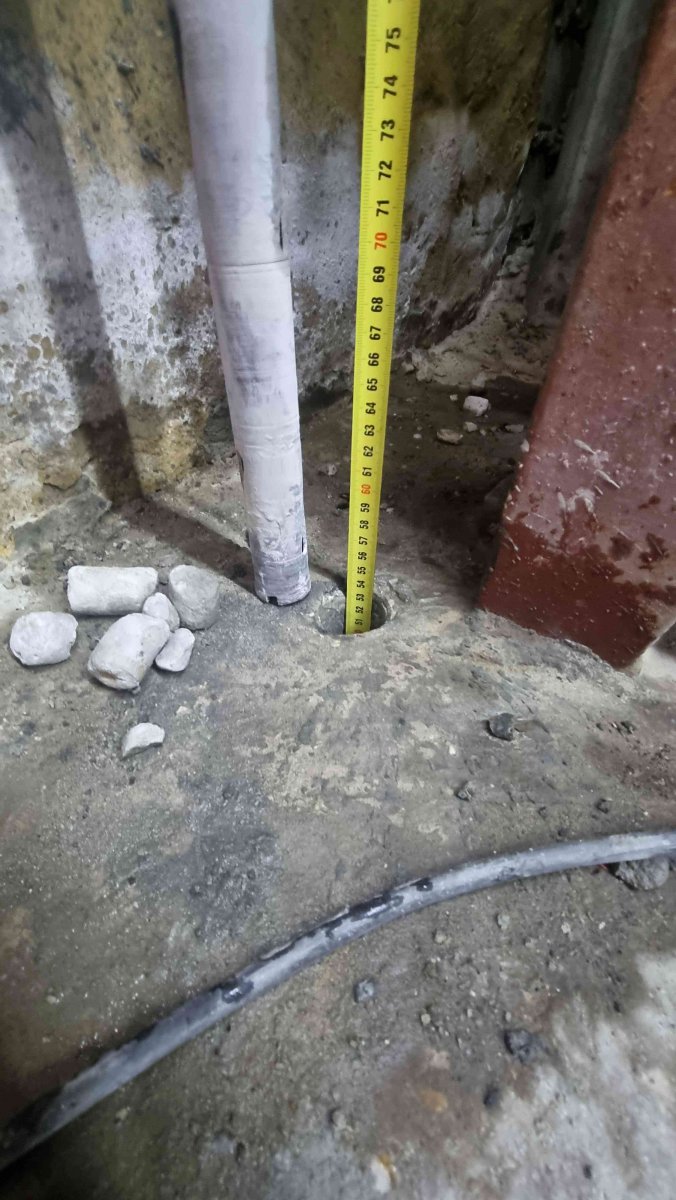

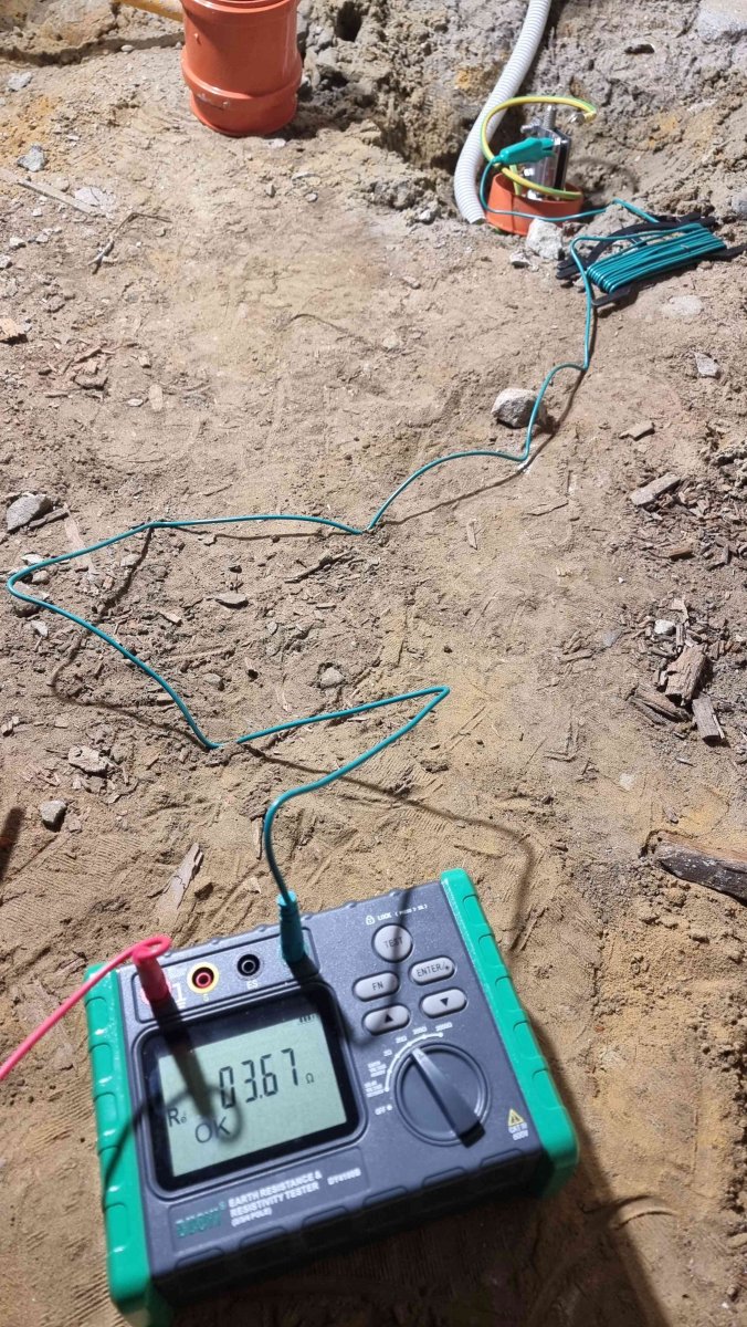

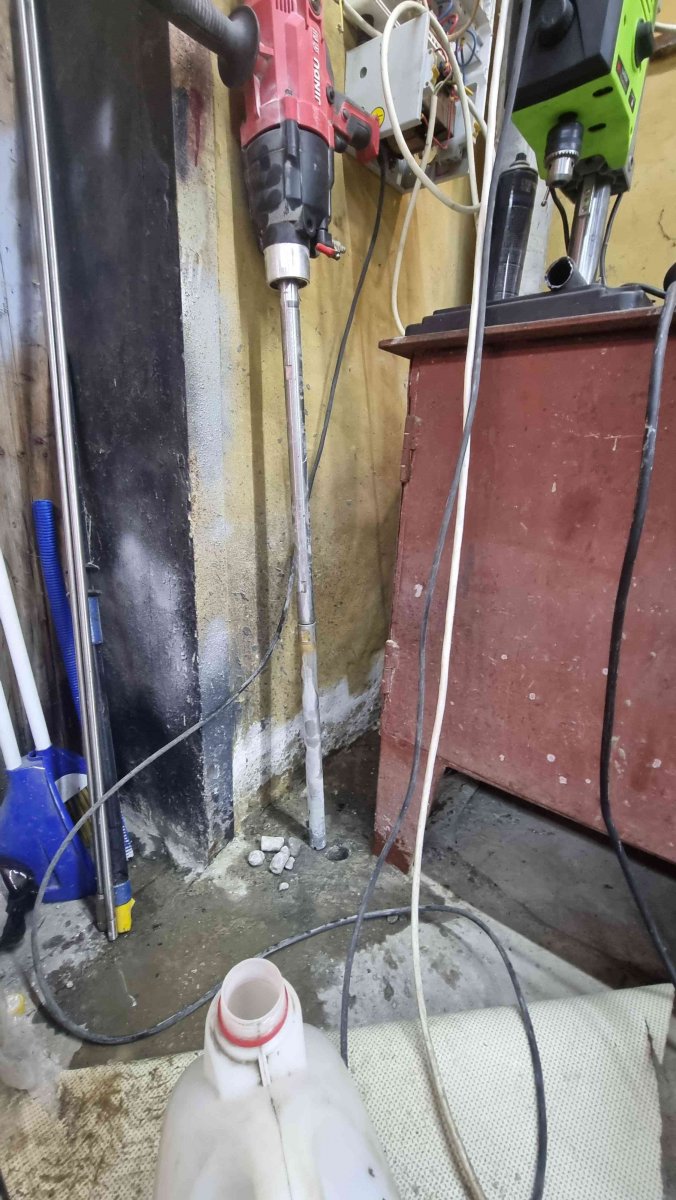

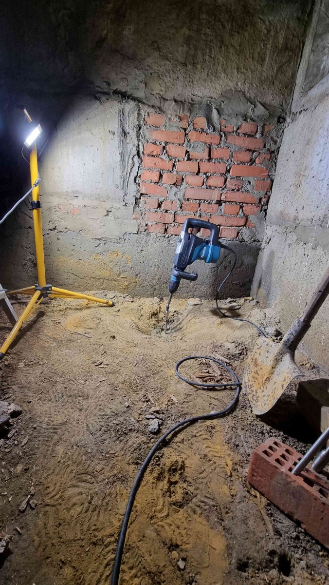

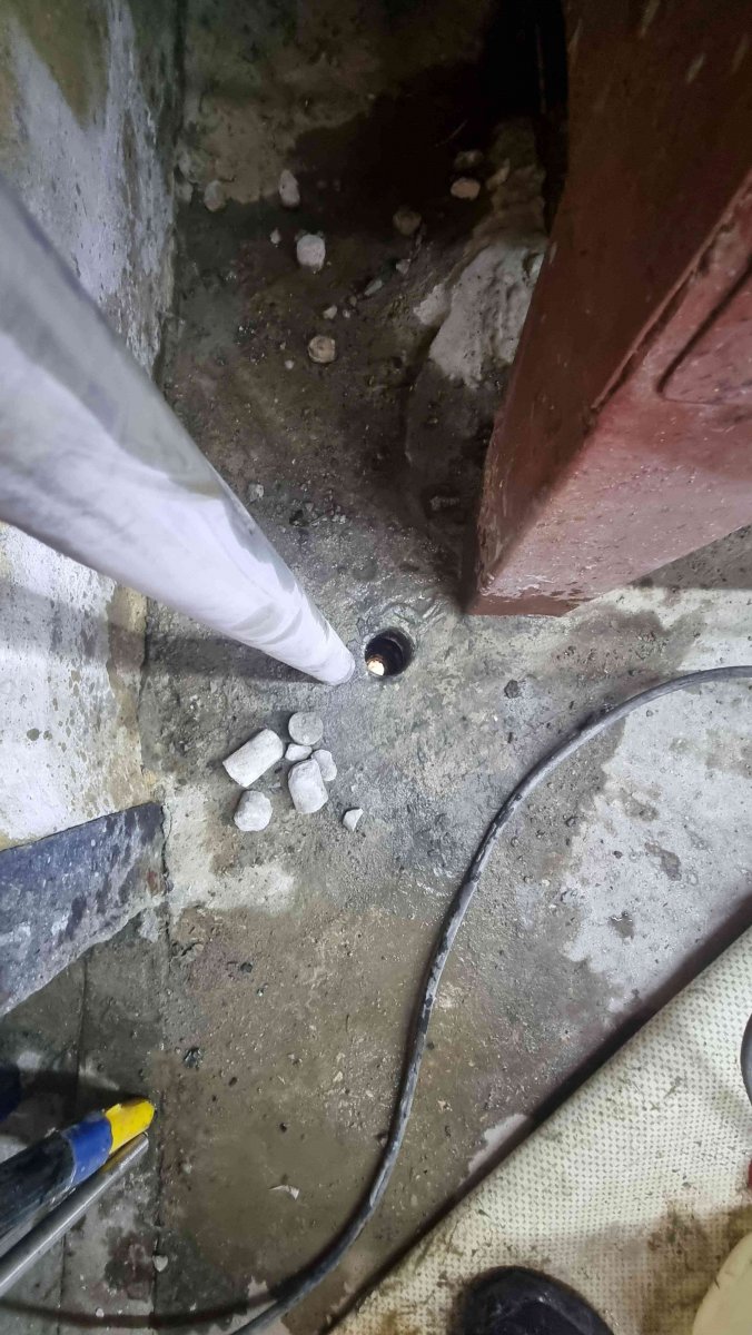

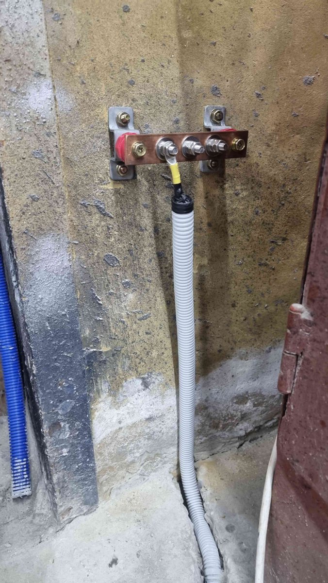

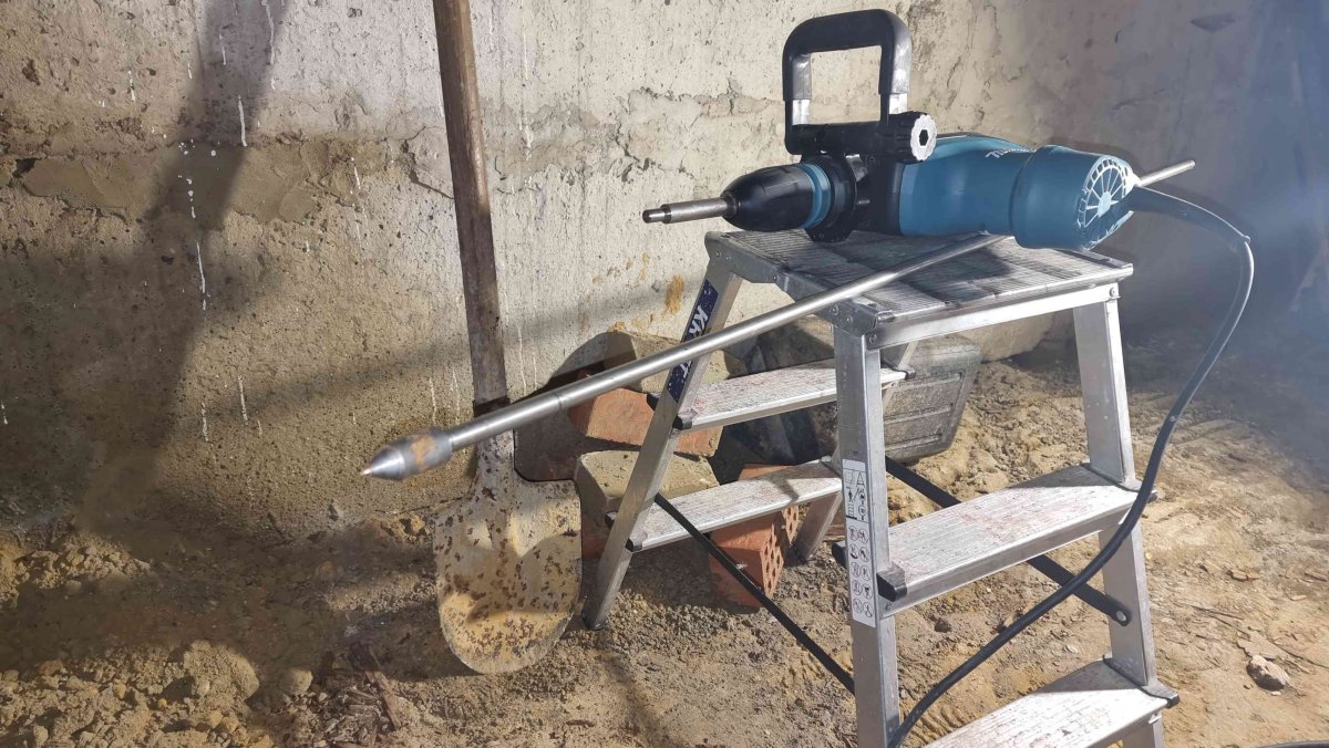

PanDiman 2 202 Опубликовано 23 сентября, 2025 Доделал заземление в гараже, ждал когда придет прибор, что бы замерить сопротивление. Что то мало получилось, т.е это хорошо, но неверное не правильно подключил прибор. Инструкция на китайском и английском языке, переведу дома. Начал вешать главную шину заземления, думал верстак отодвину, а он оказался замурован в бетоне ), но я настойчивый. Заказал на Озоне специальный угловой адаптер для дрелей и шуруповертов, просверлил и повесил шину где хотел. Перфоратором забил стержни из нержавейки 6м, больше не стал забивать (всего 9 м), туго шло, последний метр наверное час забивал. Сверлил алмазной коронкой 35 мм 54 см (стяжка и плита перекрытия). Поделиться сообщением Ссылка на сообщение Поделиться на другие сайты
Alex030569 7 522 Опубликовано 23 сентября, 2025 @PanDiman есть специальное образование? Например,я так и не нашел ни одного электрика,кто разбирается в УЗИП,поставит мне его и даст гарантию.Многие электрики переспрашивали-УЗО?.Я сразу прекращал разговор с такими.Три человека согласились поставить УЗИП,но не один не ответил на мои поставленные вопросы.Сделал вывод,что люди не могут рассчитать по токам УЗИП и правильно его смонтировать.А нюансов там много.Заземляющая шина должна быть не далее 50 мм от УЗИП.Самый дальний прибор,который будет защищать УЗИП,должен находится не далее 20 метров,там ещё много чего надо знать.И заземление должно быть правильное. Вот человек грамотно объясняет,как и зачем ставится УЗИП. https://m.vkvideo.ru/video-141951360_456239101 Поделиться сообщением Ссылка на сообщение Поделиться на другие сайты
PanDiman 2 202 Опубликовано 23 сентября, 2025 (изменено) 19 минут назад, Alex030569 сказал: @PanDiman есть специальное образование? нет, я самоучка ) 19 минут назад, Alex030569 сказал: Заземляющая шина должна быть не далее 50 мм https://m.vkvideo.ru/video-141951360_456239101 может быть 50 см ?! 19 минут назад, Alex030569 сказал: Вот человек грамотно объясняет,как и зачем ставится УЗИП. у меня в ТУ было написано про УЗИП 19 минут назад, Alex030569 сказал: И заземление должно быть правильное. Вот поэтому и купил прибор, что бы измерить заземление в гараже и на даче. Измерение Использовать мультиметр для базовых испытаний напряжения. Измеряют напряжение на входных и выходных клеммах УЗИП — входная клемма должна показывать нормальное напряжение питания, а выходная — то же напряжение, если УЗИП функционирует правильно. Если показания напряжения выше или ниже нормы, это может быть признаком неисправности. Провести испытание сопротивления изоляции с помощью тестера сопротивления изоляции. Провода подключают к входным и выходным клеммам УЗИП, проводят испытание и документируют показания сопротивления. Показания ниже спецификаций производителя свидетельствуют об ухудшении изоляционных характеристик и о необходимости замены УЗИП. Испытания Использовать профессиональный тестер SPD для комплексного тестирования. Тестеры имитируют реальные условия перенапряжения, позволяя подтвердить, насколько эффективно УЗИП работает в условиях высокого напряжения. Тестеры анализируют защитные возможности УЗИП, проверяют MOV, GDT или искровой промежуток на правильность функционирования. Важно: для проверки УЗИП должен быть отключён от защищаемого оборудования. Результаты измерений необходимо трактовать в соответствии с рекомендациями производителей УЗИП и прибора проверки Прибор для тестирования УЗИП )) Изменено 23 сентября, 2025 пользователем PanDiman Поделиться сообщением Ссылка на сообщение Поделиться на другие сайты

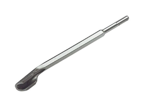

lostmedia 384 Опубликовано 4 октября, 2025 (изменено) 6 часов назад, Alex030569 сказал: Чем ещё можно? https://www.ozon.ru/product/zubilo-shtrober-praktik-sds-14h250-zhelob-522090357/ Изменено 4 октября, 2025 пользователем lostmedia 1 Поделиться сообщением Ссылка на сообщение Поделиться на другие сайты

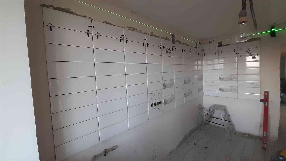

PanDiman 2 202 Опубликовано 4 октября, 2025 конечно лучше сразу все планировать . в квартире делал ремонт и знал, где будут розетки исходя из размеров гарнитура. ПЫСЫ Установщик мебели ругался, говорит только в совке делали всю стену из плитки. Типа ему сверлить много надо и он посадит сверло и тп. А жене очень удобно, протер тряпочкой и она опять чистая )) 2 Поделиться сообщением Ссылка на сообщение Поделиться на другие сайты

PanDiman 2 202 Опубликовано 4 октября, 2025 1 минуту назад, Alex030569 сказал: @PanDiman я решил сначала гарнитур установить,потом плитку на фартук.Хотя...наверное проще сперва плитку,грязные работы. В квартире фартук сам клеил после установки гарнитура. вот мне установщик и говорил, что фартук надо делать по контуру гарнитура )) Только что, dtrans сказал: А, фартук до потолка? на фото все видно Поделиться сообщением Ссылка на сообщение Поделиться на другие сайты
dtrans 2 112 Опубликовано 4 октября, 2025 2 минуты назад, PanDiman сказал: на фото все видно Да. Только это уже не фартук по факту. А стена облицованная. Поделиться сообщением Ссылка на сообщение Поделиться на другие сайты
PanDiman 2 202 Опубликовано 4 октября, 2025 2 минуты назад, dtrans сказал: Да. Только это уже не фартук по факту. А стена облицованная. а что это меняет ? в договоре ничего про это не было написано, а что ему сверлить не удобно или сверла у него затупятся, мне как по барабану. Я деньги заплатил за это ! Поделиться сообщением Ссылка на сообщение Поделиться на другие сайты
