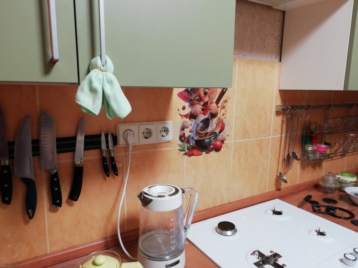

dtrans 1 642 Опубликовано 4 октября, 2025 По теме. Переносил. См 30 наверное. С начала хотел с плиткой мутить. Но ни чего не нашёл по размеру. Начало нулевых италия. Стена кирпич, красный. Бурил алмазом. Одной коронки хватило. Долго думал чем "дырки" закрыть. Иринка нашла решение. 2 Поделиться сообщением Ссылка на сообщение Поделиться на другие сайты
Alex030569 7 058 Опубликовано 4 октября, 2025 33 минуты назад, PanDiman сказал: ради интереса, посмотри через несколько лет, сколько там жира ) Меня бы очень напрягало,если снимать шкафы,что бы протереть плитку за ними. Жир это от газовой плиты.Надо ставить индукцию и хорошую вытяжку,правильно подобранную под объем кухни 11 минут назад, dtrans сказал: По теме. Переносил. См 30 наверное. С начала хотел с плиткой мутить. Но ни чего не нашёл по размеру. Начало нулевых италия. Стена кирпич, красный. Бурил алмазом. Одной коронки хватило. Долго думал чем "дырки" закрыть. Иринка нашла решение. Смотрю розетки высоко сделали,не как рекомендуют.Я то же к этому пришел.Когла они низко над столешницей,то они постоянно заставлены кухонным барахлом.Приподняв чуть выше,как у тебя,уже нет этой проблемы. Поделиться сообщением Ссылка на сообщение Поделиться на другие сайты
dtrans 1 642 Опубликовано 4 октября, 2025 Сань,имхо. В твоём случае перфоратор с функцией молотка, без проворачивания. Широкое зубило, и вперёд. Без пылесоса обойдёшься, но можно и с ним. 17 минут назад, Alex030569 сказал: Смотрю розетки высоко сделали,не как рекомендуют.Я то же к этому пришел.Когла они низко над столешницей,то они постоянно заставлены кухонным барахлом.Приподняв чуть выше,как у тебя,уже нет этой проблемы. Не задумывался на эту тему. Изначально домостроители делали по проекту/госту. Потом уже я плитку лепил под них. 1 Поделиться сообщением Ссылка на сообщение Поделиться на другие сайты

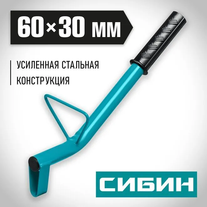

БРОДЯГА74 5 864 Опубликовано 5 октября, 2025 (изменено) 13 часов назад, PanDiman сказал: кухни Мария Я бы сказал "дорогая", а производство там не такое и большое в Миассе. Вот таким примерно, самодельным всё под проводку штробил, быстро и аккуратно! Изменено 5 октября, 2025 пользователем БРОДЯГА74 Поделиться сообщением Ссылка на сообщение Поделиться на другие сайты

Alex030569 7 058 Опубликовано 5 октября, 2025 6 минут назад, газель2005 сказал: @Alex030569 Газовики сами продадут и поставят. Какой-то космической наценки нету. Если надо гляну название. Хотя время идет и может уже более современные появились и в списке сертифитированного оборудования. Не понял,а газовики тут каким боком? 15 минут назад, БРОДЯГА74 сказал: Я бы сказал "дорогая", а производство там не такое и большое в Миассе. Вот таким примерно, самодельным всё под проводку штробил, быстро и аккуратно! Сначала штукатурил,потом штробил? Поделиться сообщением Ссылка на сообщение Поделиться на другие сайты
PanDiman 1 912 Опубликовано 5 октября, 2025 (изменено) 16 минут назад, БРОДЯГА74 сказал: Вот таким примерно, самодельным всё под проводку штробил, быстро и аккуратно! это в газоблоке делать штробу под арматуру Изменено 5 октября, 2025 пользователем PanDiman Поделиться сообщением Ссылка на сообщение Поделиться на другие сайты
Alex030569 7 058 Опубликовано 5 октября, 2025 При строительстве нового дома зачем штробить? Электрика же делается до штукатурки. Поделиться сообщением Ссылка на сообщение Поделиться на другие сайты
БРОДЯГА74 5 864 Опубликовано 5 октября, 2025 3 минуты назад, PanDiman сказал: это в газоблоке делать штробу под арматуру А какая разница под что делать штробу? Поделиться сообщением Ссылка на сообщение Поделиться на другие сайты
PanDiman 1 912 Опубликовано 5 октября, 2025 6 минут назад, БРОДЯГА74 сказал: А какая разница под что делать штробу? большая, у трубы один диаметр, у арматуры другой, у гофры тоже разный диаметр Поделиться сообщением Ссылка на сообщение Поделиться на другие сайты
БРОДЯГА74 5 864 Опубликовано 5 октября, 2025 Только что, PanDiman сказал: большая, у трубы один диаметр, у арматуры другой, у гофры тоже разный диаметр По твоему под каждую фигня нужен свой штроборез? По каким признакам ты его покупать или изготавливать будешь? Поделиться сообщением Ссылка на сообщение Поделиться на другие сайты

PanDiman 1 912 Опубликовано 5 октября, 2025 8 часов назад, БРОДЯГА74 сказал: По твоему под каждую фигня нужен свой штроборез? ! писал выше, в пенопласте сделать штробу, купил специальный резак, получается очень ровно и быстро (пробовал нарезать дорожки в пенопласте и потом пылася вытащить, долго, не ровно и весь в пенопласте )) ). Потом его приспособлю для штробы в пеноплексе для трубы теплого пола и отопления (хочу сделать лучевую систему разводки для отопления ). Тот что выше ты показывал, это для газобетона или пенобетона штроборез, но с ограничениями по диаметру, надо будет несколько раз проходить для большой трубы и тп, для 25 гофротрубы наверное пойдет. А так можно и гвоздем ковырять стены ) Поделиться сообщением Ссылка на сообщение Поделиться на другие сайты
