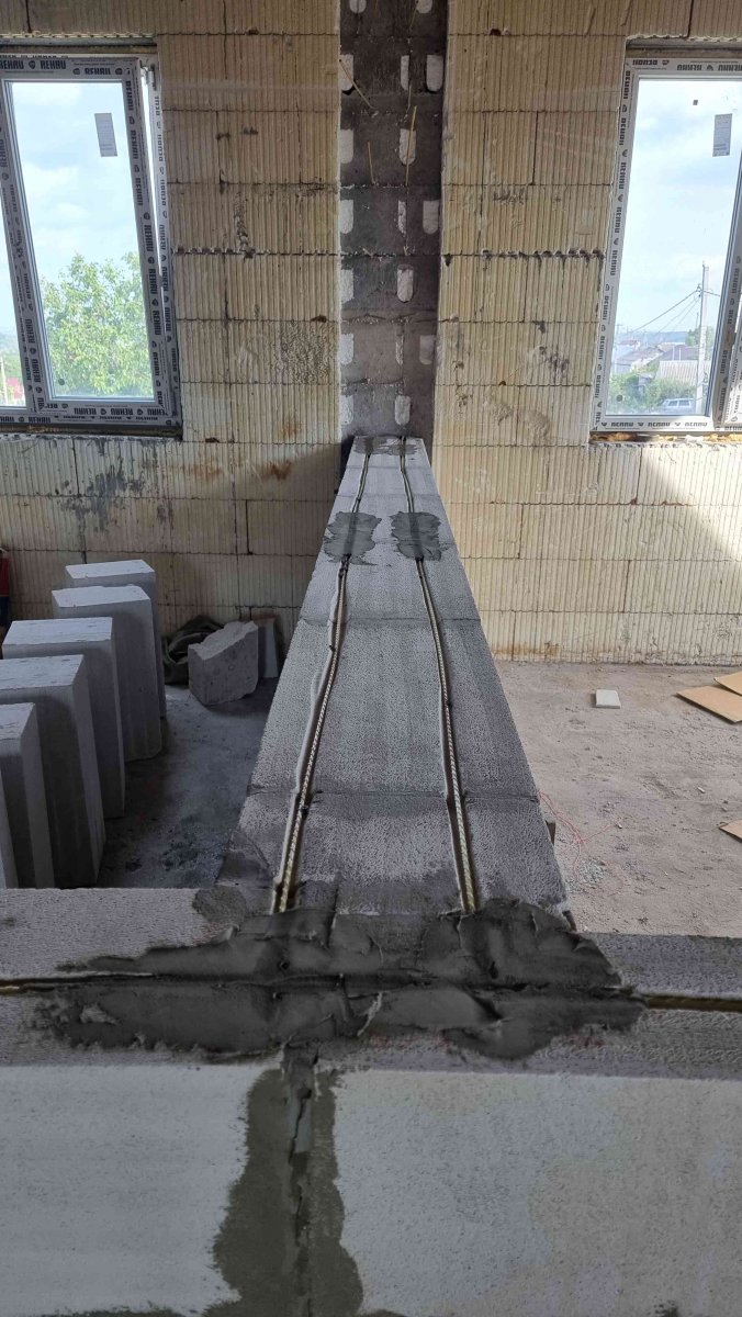

PanDiman 1 912 Опубликовано 5 октября, 2025 (изменено) Вот ручным штроборезом делал, стеклопластиковая арматура 10 мм Изменено 5 октября, 2025 пользователем PanDiman 1 Поделиться сообщением Ссылка на сообщение Поделиться на другие сайты
БРОДЯГА74 5 864 Опубликовано 5 октября, 2025 @PanDiman Нуууу, и чего в эту штробу нельзя проводку положить? Ширину штробы можно сделать любую, как и глубину, всё зависит от задачи, под неё и изготавливается инструмент, 20-30-40мм разницы никакой! Поделиться сообщением Ссылка на сообщение Поделиться на другие сайты

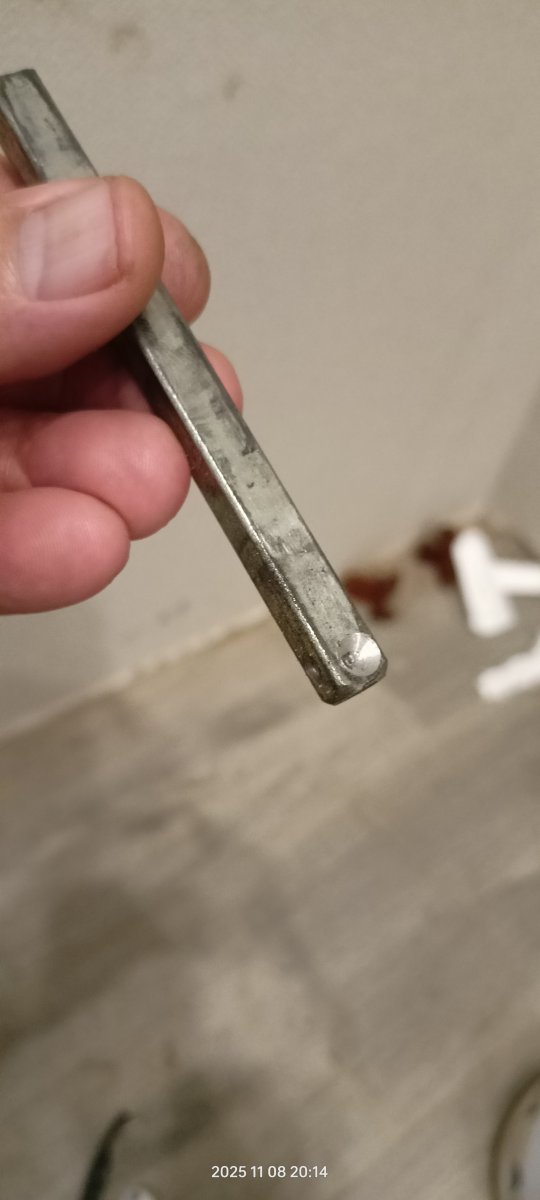

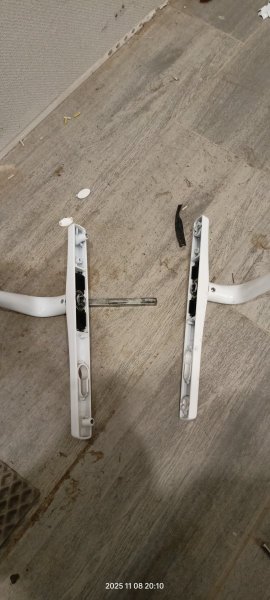

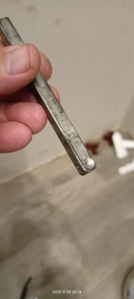

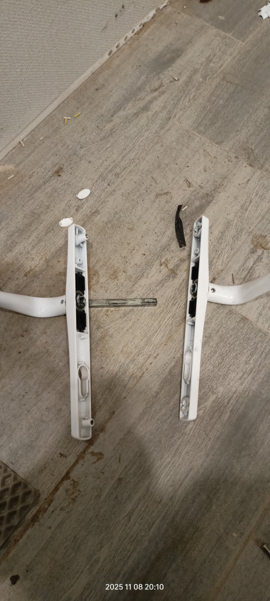

Alex030569 7 058 Опубликовано 8 ноября, 2025 ну задолбала меня эта алюминевая дверь,вернее ее замок.Вот этот квадрат обломан,при чем с самого начала.Закрывается этот замок так-сперва надо поднять ручку вверх,потом только можно провернуть ключ.Но проблема в том,что приемная часть щеколды постоянно смещается,ну не могу ее ни как зафиксировать в одном прложении,из за этого щеколда не попадает в свой засов.В результате наружная ручка слетает с этого квадрата,т.е. начинает прокручивать.Как решить ситуацию? Пока в голове такое решение,купить такой квадрат,но длиннее и отпилить нужный размер.В старом квадрате есть посадочные углубления под винты в ручке внутренней,из за этого и все проблемы,внутренняя ручка стягивает квадрат к себе,наружная при малейшем усилии начинает прокручивать,срываться с этого квадрата Поделиться сообщением Ссылка на сообщение Поделиться на другие сайты

L2140 1 836 Опубликовано 11 ноября, 2025 В 08.11.2025 в 22:11, Alex030569 сказал: Пока в голове такое решение,купить такой квадрат,но длиннее и отпилить нужный размер. Конечно. Вставляем квадрат до упора в ручку, установленную в дверь . Путём нехитрых вычислений определяем нужную длину квадрата чтобы при надевании второй ручки он почти упёрся в дно отверстия. Покупаем нужной длины и сечения квадрат . Прорези и углубления под винты уже не так важны будут. Собираем всё. Винты установочные (фиксаторы квадрата) на лак, краску, анаэроб 1 Поделиться сообщением Ссылка на сообщение Поделиться на другие сайты
