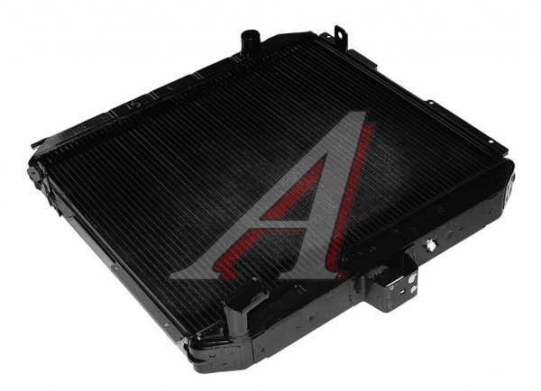

B.V.A 4 808 Опубликовано 12 августа, 2013 (изменено) Новый , и чтоб бачки были не на скрепке , вот такой трех рядный , усилить не забудте . Изменено 12 августа, 2013 пользователем B.V.A Поделиться сообщением Ссылка на сообщение Поделиться на другие сайты
