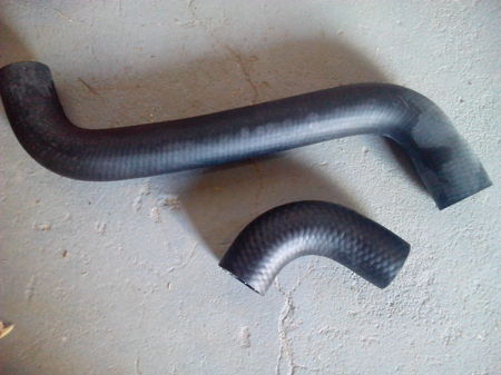

Дядька Дениска 81 Опубликовано 27 января, 2015 . Серег вот эти чьи http://www.autoopt.ru/catalog/723745-patrubok_gaz_33106_valdaj_dv_cummins_radiatora_komplekt_2sht__sinij_silikon/ по телефону сказали что евро три, а на вид один в один как у меня.у нас вот такие на евро 3 Поделиться сообщением Ссылка на сообщение Поделиться на другие сайты
игорь 656 108 Опубликовано 27 января, 2015 у нас вот такие на евро 3 1887.jpgБлагодарю. А то у всех моих знакомых е4 даже посмотреть не где. 1 Поделиться сообщением Ссылка на сообщение Поделиться на другие сайты

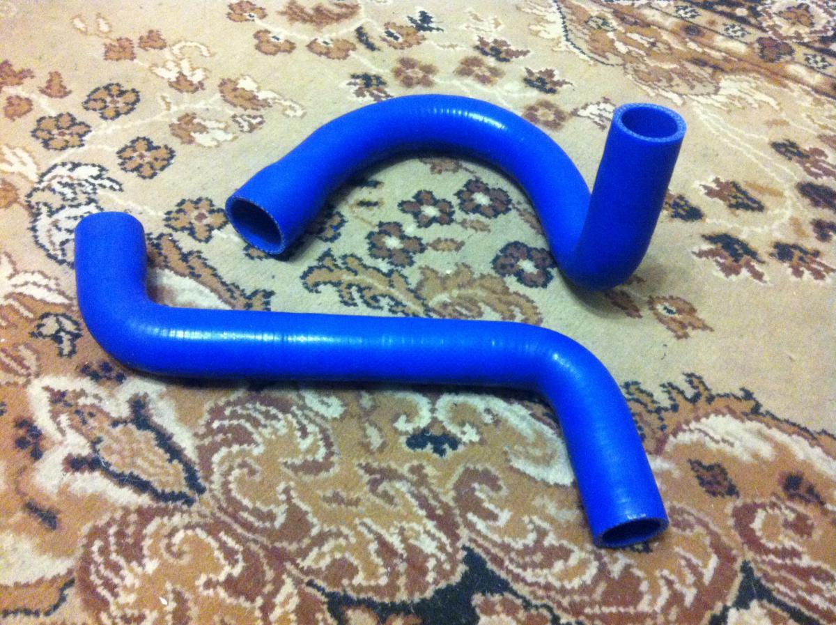

игорь 656 108 Опубликовано 10 февраля, 2015 Всем привет. Решил написать по поводу своего радиатора. Напомню , у меня сопливелась нижняя ванна. Ну короче снял я радиатор, нижнее крепление было оторвано и радиатор елозел в нем. В результате чего в одном месте просто протерло нижнюю ванну. Отвез к меднику, пропаял и поставил на место. Медник сказал что в место 12 точек попойки держалось крепление только на четырех. Сходил уже в два рейса 3000 км пока все ОК. Заказал силиконовые патрубки вот здесь http://www.autoopt.ru/catalog/723745-patrubok_gaz_33106_valdaj_dv_cummins_radiatora_komplekt_2sht__sinij_silikon/ вот что пришло На днях поставлю. 1 Поделиться сообщением Ссылка на сообщение Поделиться на другие сайты

B.V.A 4 808 Опубликовано 10 февраля, 2015 Всем привет.вот что пришлоimage.jpg На днях поставлю. В первую очередь рвет из за наших дорог, добавленных рессор, давления в шинах более пяти, перегруза передней оси, брак запчастей, стиль вождения)) , а потом уже все остольное это патрубки, брызговики, задние стопы, подушки двс, ресивера и т.д. (имхо)) 1 Поделиться сообщением Ссылка на сообщение Поделиться на другие сайты
игорь 656 108 Опубликовано 10 февраля, 2015 игорь 656, не знаешь, на Е3 идентичные они ? сколько с пересылом встало ? На е3 вроде как другие. Нижний короче. Пересылка обошлась в триста руб.В первую очередь рвет из за наших дорог, добавленных рессор, давления в шинах более пяти, перегруза передней оси, брак запчастей, стиль вождения)) , а потом уже все остольное это патрубки, брызговики, задние стопы, подушки двс, ресивера и т.д. (имхо)) в моем случае был заводской брак. По другому я это не назову и Сургутские морозы. В радиатор при таком холоде похоже теплый тосол вообше не поступал, патрубки задубели вот и результат. Да кстати, новым (силиконовым) устроил тест-драйв. Положил на ночь в морозилку. Утром проверил, эластичность не изменилась. 1 Поделиться сообщением Ссылка на сообщение Поделиться на другие сайты
