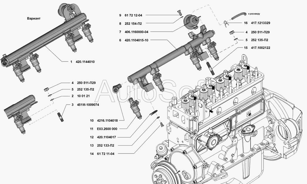

post 2 Опубликовано 24 июля, 2014 вот нашел а в магазине не слышали про это. тогда можно от волги наружний насос приделать. а сайберовский оставить как бензоприёмник и указатель уровня топлива.. Кто видел такие рампы? Поделиться сообщением Ссылка на сообщение Поделиться на другие сайты

Ясносолнышко 25 Опубликовано 24 июля, 2014 14.gif вот нашел а в магазине не слышали про это. тогда можно от волги наружний насос приделать. а сайберовский оставить как бензоприёмник и указатель уровня топлива.. Кто видел такие рампы? это рампа от евро2 и ниже. под давление в 3 очка. Тебе не подойдёт. В продаже есть рампы не тупиковые с возможностью регулировки давление. Такую и ищи если хочешь вынасной бензонасос вкорячивать. Насос с давлением справится. Поделиться сообщением Ссылка на сообщение Поделиться на другие сайты
