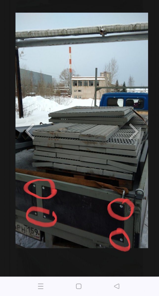

Alex030569 6 941 Опубликовано 26 сентября, 2024 @вилли Что за белые точки на бортах? Поделиться сообщением Ссылка на сообщение Поделиться на другие сайты
Денис22 438 Опубликовано 26 сентября, 2024 2 минуты назад, Alex030569 сказал: @вилли Что за белые точки на бортах? Видимо пукли под головку крепежа. Поделиться сообщением Ссылка на сообщение Поделиться на другие сайты

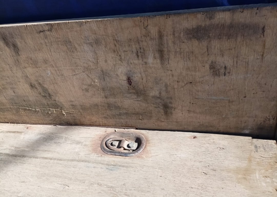

Alex030569 6 941 Опубликовано 26 сентября, 2024 (изменено) Петли крепления под стяжки удобнее на бортах или все же в полу? Изменено 26 сентября, 2024 пользователем Alex030569 Поделиться сообщением Ссылка на сообщение Поделиться на другие сайты
Олег Ф. 1 814 Опубликовано 26 сентября, 2024 Только в полу Поделиться сообщением Ссылка на сообщение Поделиться на другие сайты
Alex030569 6 941 Опубликовано 26 сентября, 2024 23 минуты назад, Олег Ф. сказал: Только в полу Надёжнее конечно в полу и что бы обязательно закладные были под полом. Но иногда так загрузят,что к ним не подобраться,вот тогда можно и за борта зацепиться.Я так думаю. Сейчас у меня такие.Под полом лист металла в районе этой петли,он приварен к поперечинам и периметру кузова. Поделиться сообщением Ссылка на сообщение Поделиться на другие сайты

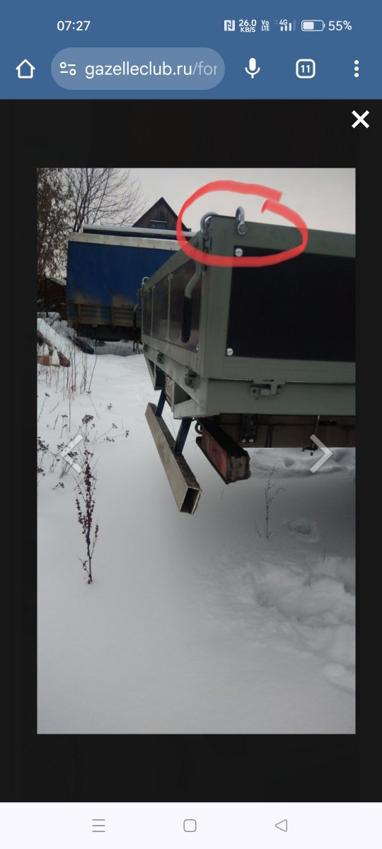

вилли 978 Опубликовано 26 сентября, 2024 8 часов назад, Alex030569 сказал: Петли крепления под стяжки удобнее на бортах или все же в полу? это петли для подвязывания борта) А притягиваю я к швеллерам периметра,за полочку удобно цеплять крючки стяжек.В любое место можно перенести стяжки - очень удобно.Стяжки просовываються между открытым бортом и платформой.Так и ездят 1 Поделиться сообщением Ссылка на сообщение Поделиться на другие сайты
