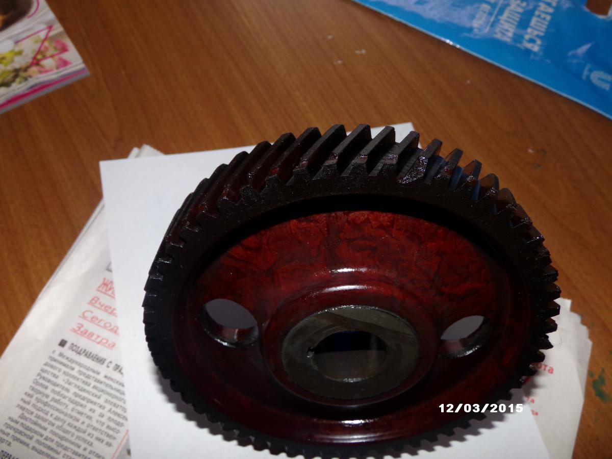

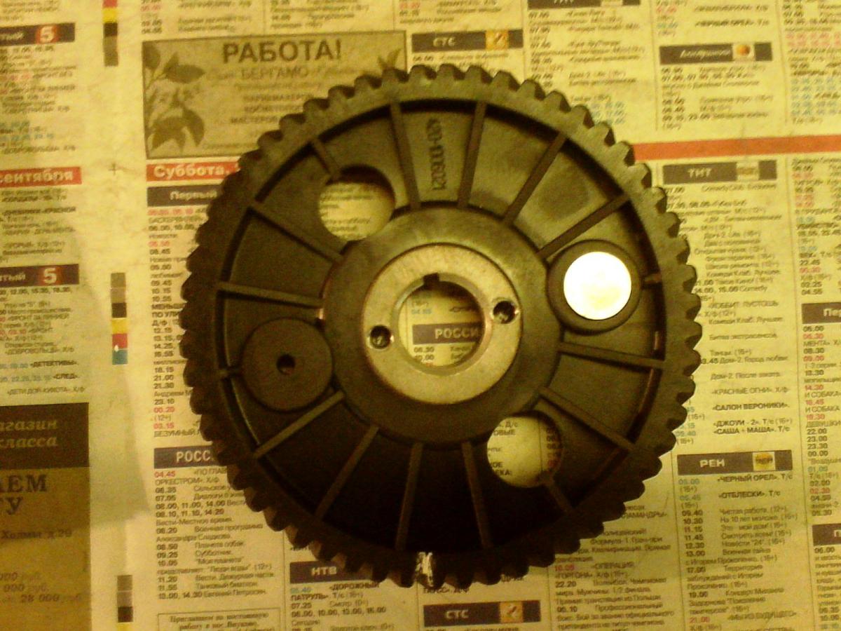

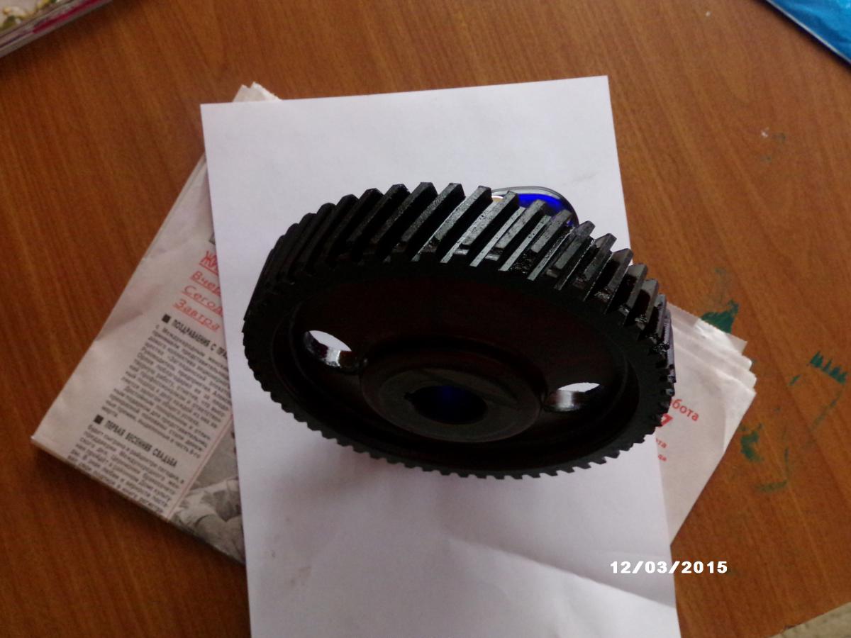

С шестернёй разобрался, но теперь всё запутанно ещё больше. )))
Значит шестерня, что я купил такая же, как в первом посте на фото слева, но! У неё метка на 180 градусов. А шестерня которая валялась в гараже, обсалютно правильная.
Абсолютно на всех УМЗ шестерни ГРМ собираются как на рисунке. Даже направление сухарей РВ и КВ точно, как на рисунке.
Далее следующий прикол.
1. Прикидываю правильную шестерню на РВ, держу вал в руках и смотрю на шестерню направленную шпонкой вниз, как он должен стоять в машине при совмещении меток. В этом положении первый кулачёк первого цилиндра поднят, а на 4-м цилиндре оба вниз. Т.е. получаем ВМТ не по 1-му, а по 4-му цилиндру.
2. Прикидываю новую шестерню, но проворачиваю вал на 180 градусов, что бы метка этой шестерни была вниз. Получаю оба кулачка вала, первого цилиндра смотрят вниз, а на 4-м цилиндре один кулачёк поднят.
В принцыпе по 2. варианту будет правильно поставить этот вал и эту шестерню, но отметчик будет не в том месте. Но в том магазине похоже есть другой вариант неправильной шестерни с отметчиком в месте, как мне нужно. )))
Моё заключение - есть неправильные валы и есть неправильные шестерни, в то же время есть правильные шестерни и правильные валы. И при покупке вала или шестерни, либо того и другого, надо очень внимательно подходить к этому вопросу и всё проверять.
Фотки того, чего я купил.
post-85443-0-03258900-1425220482_thumb.jpg post-85443-0-60790000-1425220496_thumb.jpg post-85443-0-25264700-1425220508_thumb.jpg post-85443-0-70018900-1425220519_thumb.jpg

Извиняюсь за ввод в заблуждение, когда шестерни сведены по меткам, все поршня находятся в середине и это не имеет отношения к ВМТ.
А шестерня моя нормальная, только метка на 180 развёрнута. Пропилил правильную метку.

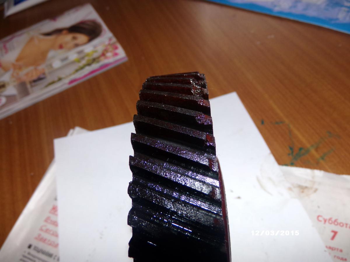

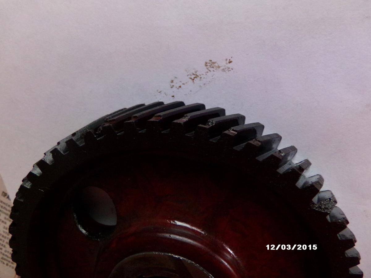

Всем привет! Менял масло, обнаружил в нем крошки текстолита. Вскрыл перед. крышку, такая картина... Зубья обрезаны с краев, со стороны блока. Откручивался храповик, может в этом дело...
газель2005
Люфт то распредвала видать хороший.
РИНАТ62
Юзал распредвал и туда и сюда, люфта нет.
РИНАТ62
Причина в болтике поддона, самой первой, со стороны бензонасоса. До этого появилась течь масла из поддона, решил подтянуть, вот результат. На форумах юзал,  бывает то же самое, если вылетает один из усиков , удерживающие кольцо от продольного смещения каленвала.

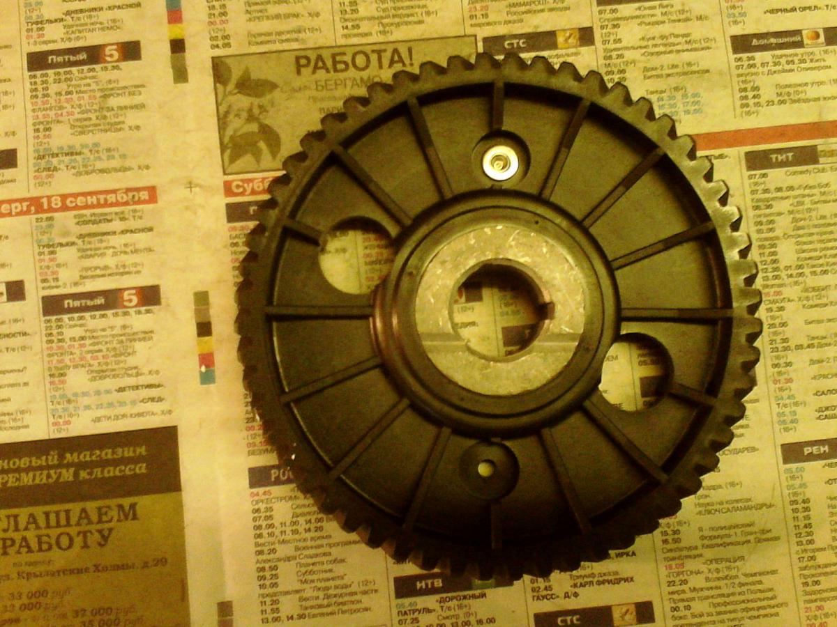

Добавлю, срезало 8 зубьев, три штанги на помойку, сейчас вообще очень тихо и плавно работает. А ещё заметил, что сама пластмассовая часть люфтила на мет.основе шестерни.

За сегодня я увидел 3 разные чёрные шестерни и все в синей коробке умз . Цены : 1700 , 900 и 540 р , прод сразу сказал за последнюю , что Китай . За 1700 , зубья толще , обливка , как бы на края металлической втулки заходит и стоит печать на втулке и упакована в пакет жёлтый . За 900 р , печати нет , обливка вровень по краям втулки и завернута в промасленную бумагу , а за 500 р там у отметчика с другой стороны видно его клепку . И по весу они все разные .
Да и металлическая втулка у всех цветом разная .
Как бы из разного металла сделаны . За 900 р малость со ржавчиной , за 500 р на алюминий похож , а за 1700 сталь аж блестит .
