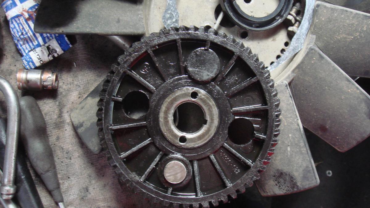

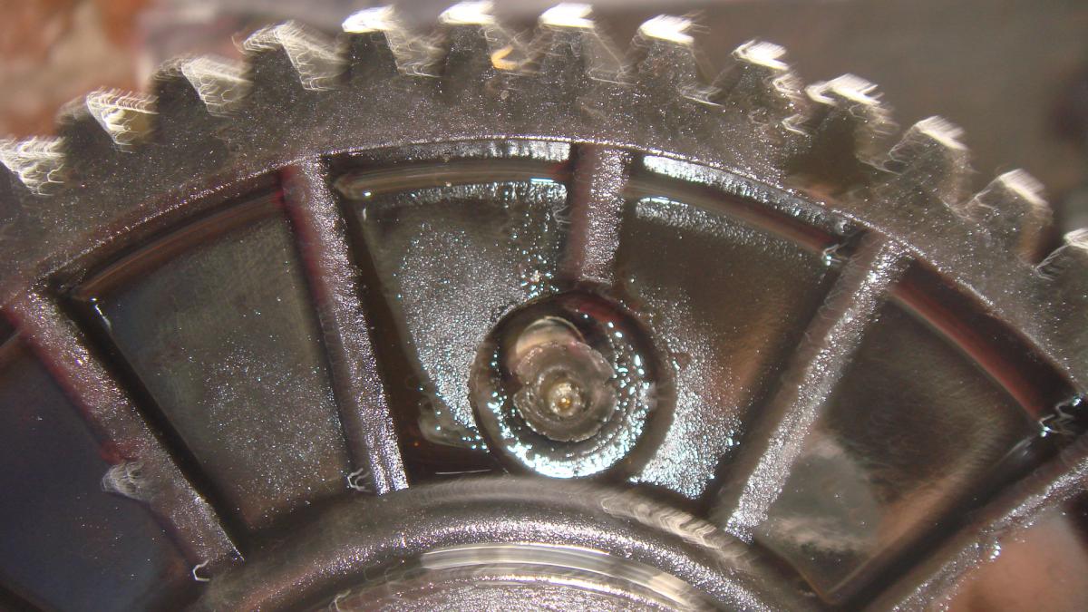

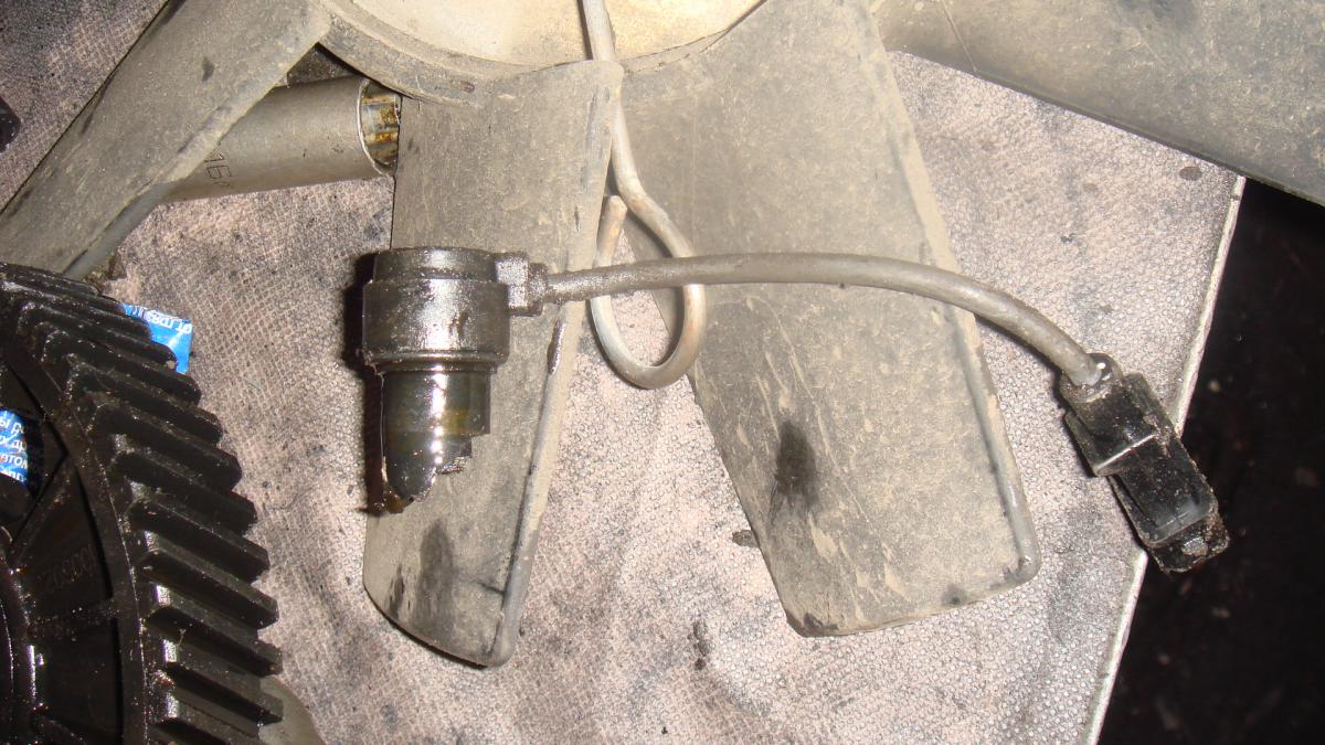

У меня на шестерне отметчик в завальцовке разбултыхался , вот и срезало датчик фазы , шестерня не оригинал , щас поставили за 1450 которая , посмотрим сколько отходит .

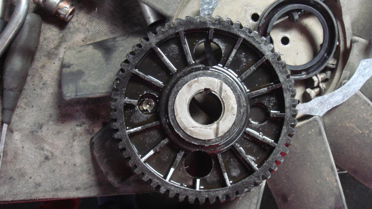

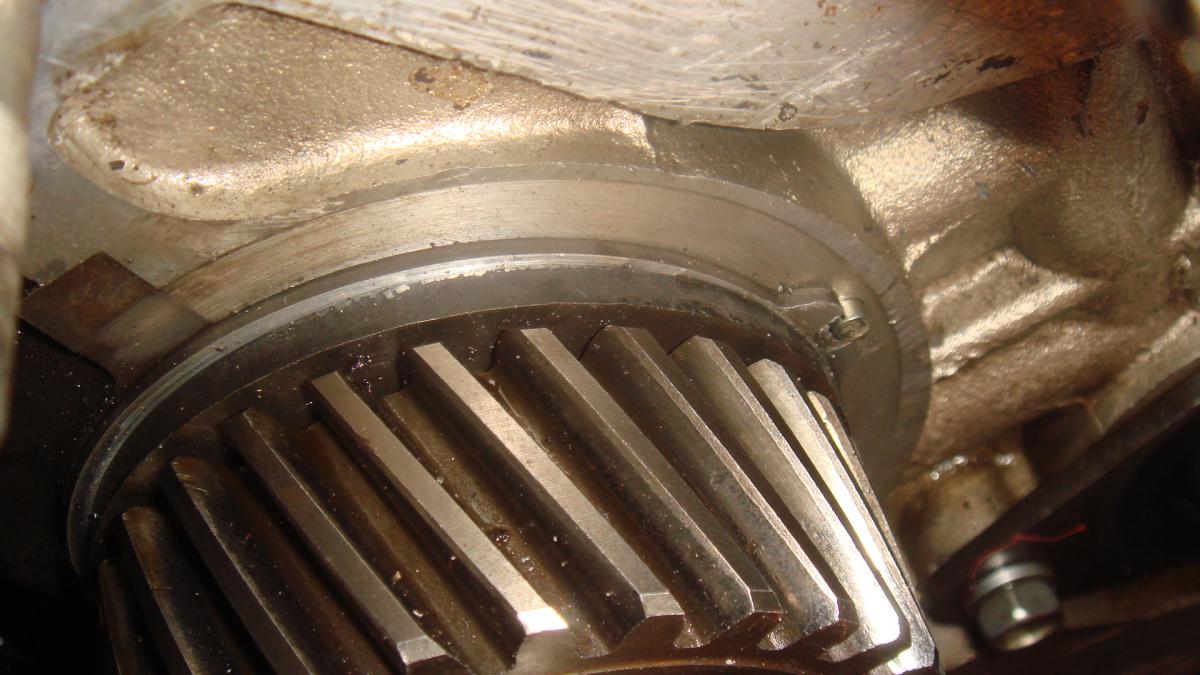

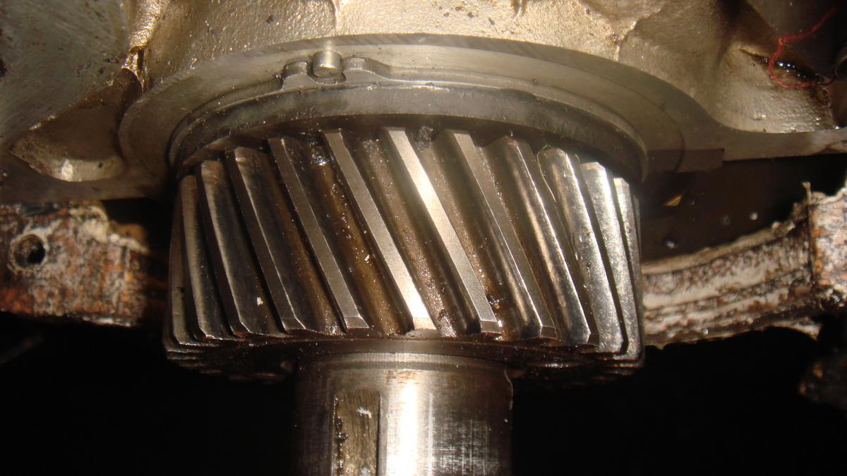

добрался до компа , выкладываю фотки шестерни
на коленвалу на шестерне вроде нет износа
вот так срезает датчик
