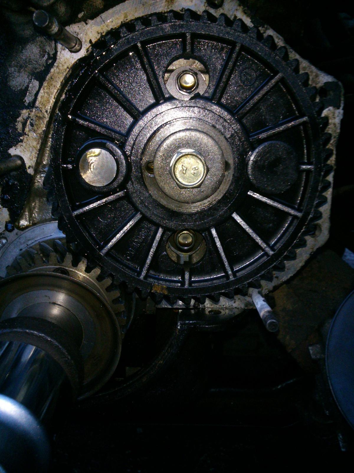

Ярославка 0 Опубликовано 1 мая, 2015 (изменено) как выставить правильно шестерню ?.если можно фото.обязательно вынимать сам распредвал? Изменено 1 мая, 2015 пользователем Ярославка Поделиться сообщением Ссылка на сообщение Поделиться на другие сайты
Vadim _vi 752 Опубликовано 1 мая, 2015 (изменено) Вынимать распредвал не надо, совмести внизу риски и все, запрессовывай. Только не заколачивай молотком. Купи в жиговском магазе блинный болт 12,х 1,25 и гайку. Вот этим и запрессовывай, пойдет как по маслу.Если хочешь, то смаж и все. Работы на 10 мин. Да, забыл, поршень не будет в ВМТ, ты не обращай на это внимания, только обязательно совмести риски на шестернях!!!!!!! Фото делать не умею,поэтому и расписываю все подробно, извини. Изменено 1 мая, 2015 пользователем Vadim _vi Поделиться сообщением Ссылка на сообщение Поделиться на другие сайты
Ярославка 0 Опубликовано 1 мая, 2015 Вынимать распредвал не надо, совмести внизу риски и все, запрессовывай. Только не заколачивай молотком. Купи в жиговском магазе блинный болт 12,х 1,25 и гайку. Вот этим и запрессовывай, пойдет как по маслу.Если хочешь, то смаж и все. Работы на 10 мин. Да, забыл, поршень не будет в ВМТ, ты не обращай на это внимания, только обязательно совмести риски на шестернях!!!!!!! Фото делать не умею,поэтому и расписываю все подробно, извини.вот так? Поделиться сообщением Ссылка на сообщение Поделиться на другие сайты
ser-007 1 182 Опубликовано 1 мая, 2015 вот так? https://www.gazelleclub.ru/forum/topic/39171-shesternia-grm-umz-4216-biznes-i-eyo-zamena/page-7 Поделиться сообщением Ссылка на сообщение Поделиться на другие сайты

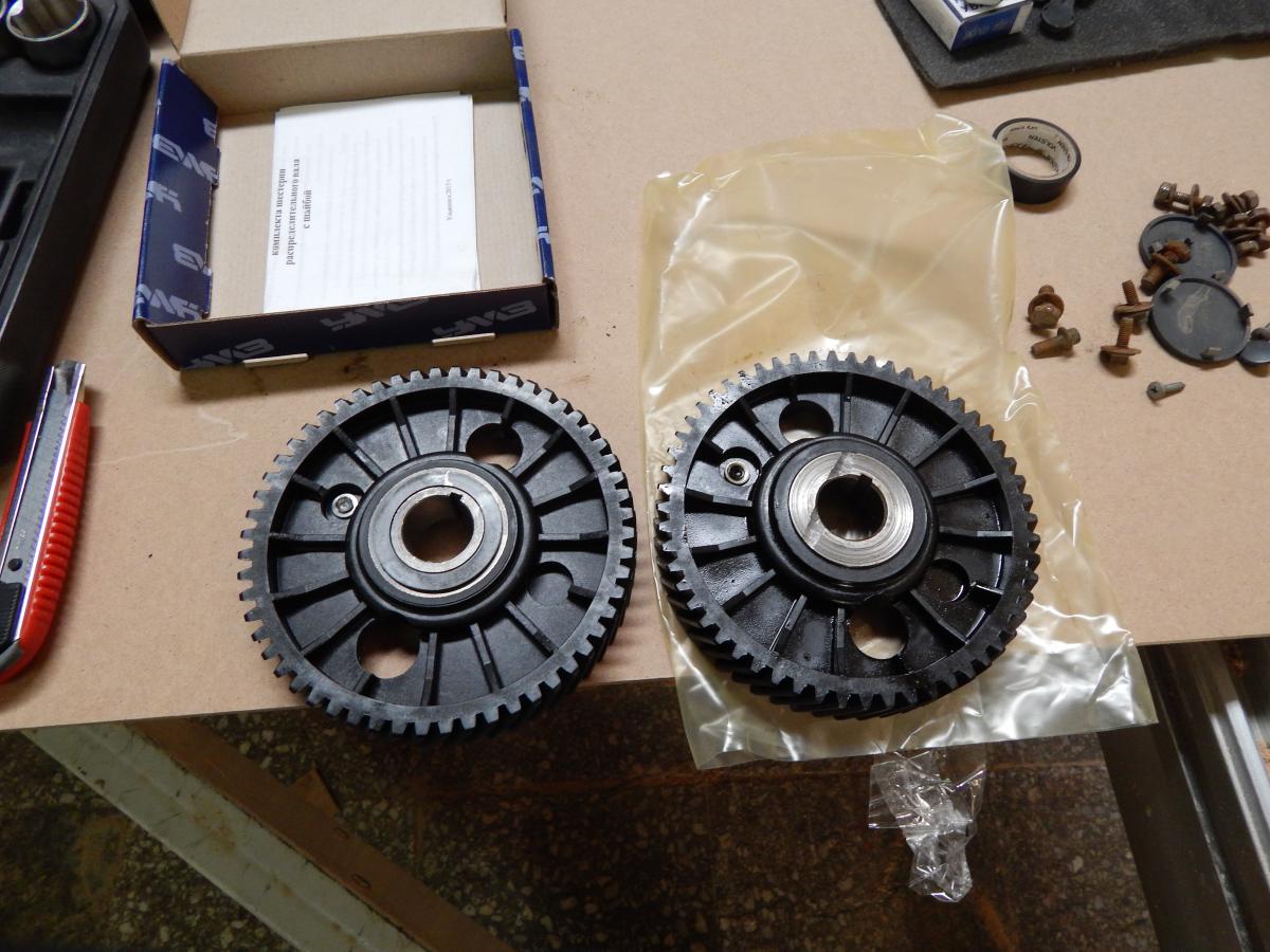

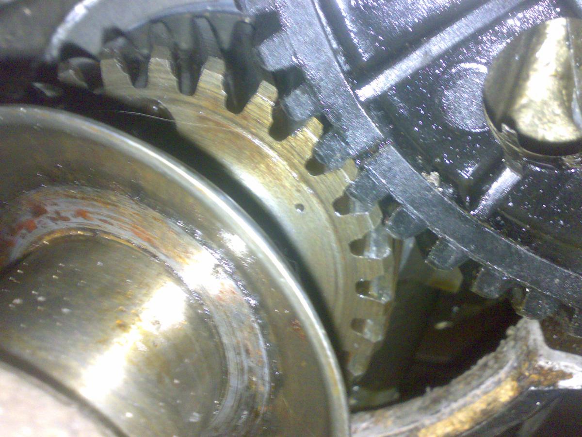

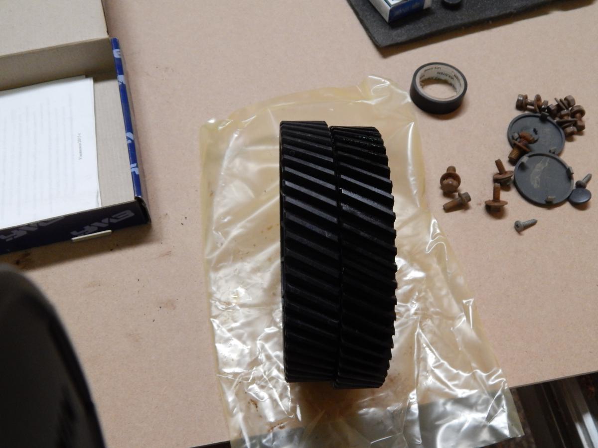

Владимир116 396 Опубликовано 11 мая, 2015 (изменено) Тоже вчера поменял шестерню ГРМ. Поменял не из-за тогда, что она дизилила или по другим симптомам. Короче снимал поддон вот и подумал, что раз поддон снимать, то надо глянуть на шестерню. Вскрыл крышку ГРМ, на вид шестерня как новая все зубья не месте и износа не видно. Но что-то изнутри мне подсказывало надо её снять и хорошенько рассмотреть. Снял её и офигел. Зубья хоть и целые, но они разные по ширине. Где-то уже, а где-то шире. И не обнаружил дистанционное кольцо. О вот такую ерунду как на фото со стертой ступицей. Но фото левая новая купленная, а правая которую снял с машины. Взял старую шестерню для сравнения и поехал покупать новую. Взял новую и приставил к старой и сразу визуально видно отличие по зубьям. У новой зубья одинаковой ширины и на ступице есть дистанционное кольцо. Короче не пожалел, что снял её и поставил новую. Двигло стал работать тише и мягче. Да кстати забыл добавить, что шестерня хоть и оригинал, но отметчик приклепали на от...бись. Короче пришлось его доклепать чтобы раньше времени не отвалился. Пробег на машине 97000 тыс. Она ещё бы отъездила, но вот только вопрос долго ли. Изменено 11 мая, 2015 пользователем Владимир116 2 Поделиться сообщением Ссылка на сообщение Поделиться на другие сайты
rool 782 Опубликовано 11 мая, 2015 Владимир116,Жаль не махнул шестерню коленвала. На вид тож не поймёшь, пока рядом с новой не поставишь, хотя пробег у тебя маленький и до 200 скорее всего доходит. Поделиться сообщением Ссылка на сообщение Поделиться на другие сайты
Алексей Ф. 9 731 Опубликовано 11 мая, 2015 Интересно , как могли по разному износиться зубья шестерни ? Поделиться сообщением Ссылка на сообщение Поделиться на другие сайты
rool 782 Опубликовано 11 мая, 2015 Интересно , как могли по разному износиться зубья шестерни ?На металлической тож по разному, видимо с геометрией у них погрешность, со временем усугубляется. Или колено люфтит Поделиться сообщением Ссылка на сообщение Поделиться на другие сайты
Владимир116 396 Опубликовано 12 мая, 2015 Интересно , как могли по разному износиться зубья шестерни ?Я думаю потому что шестерня коленвала овальная. А у коленвала люфта не обнаружил. Поделиться сообщением Ссылка на сообщение Поделиться на другие сайты
