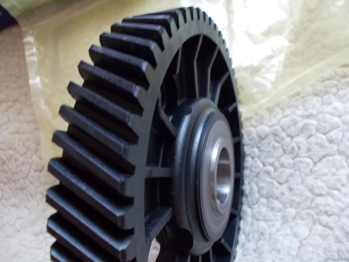

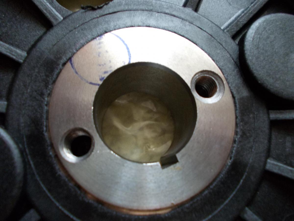

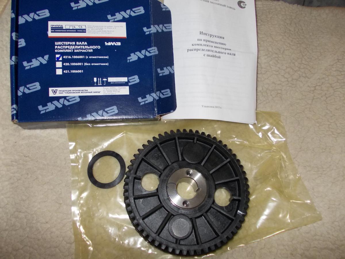

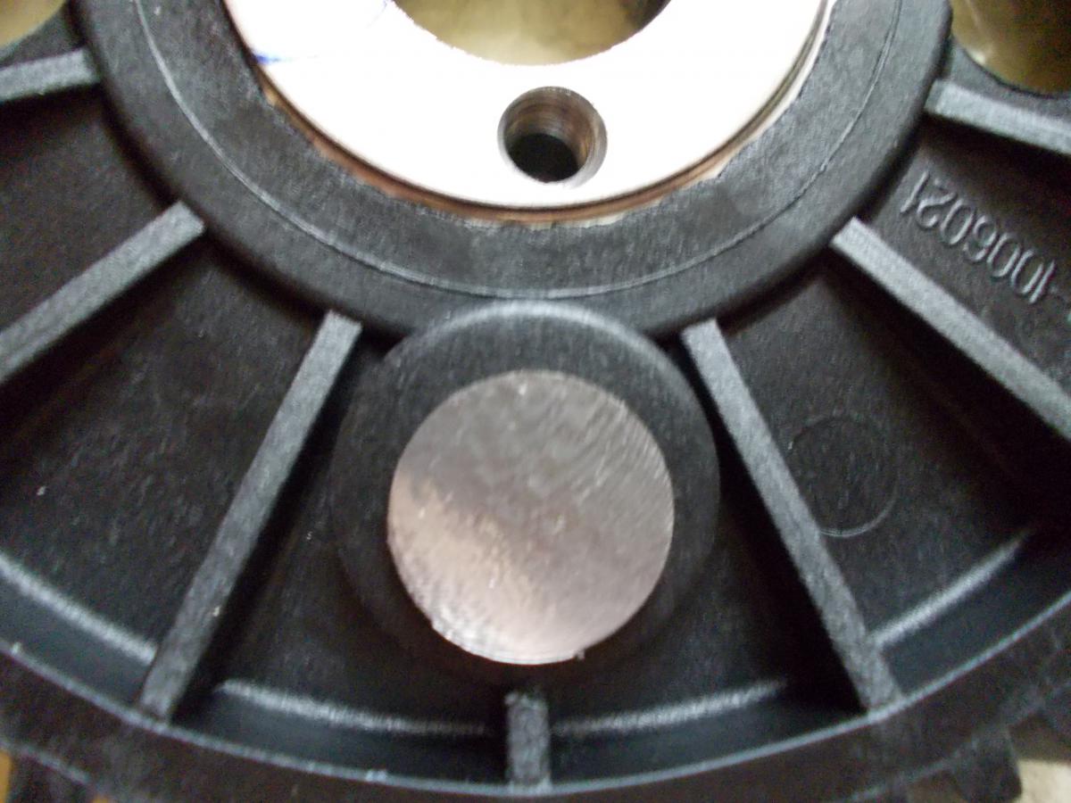

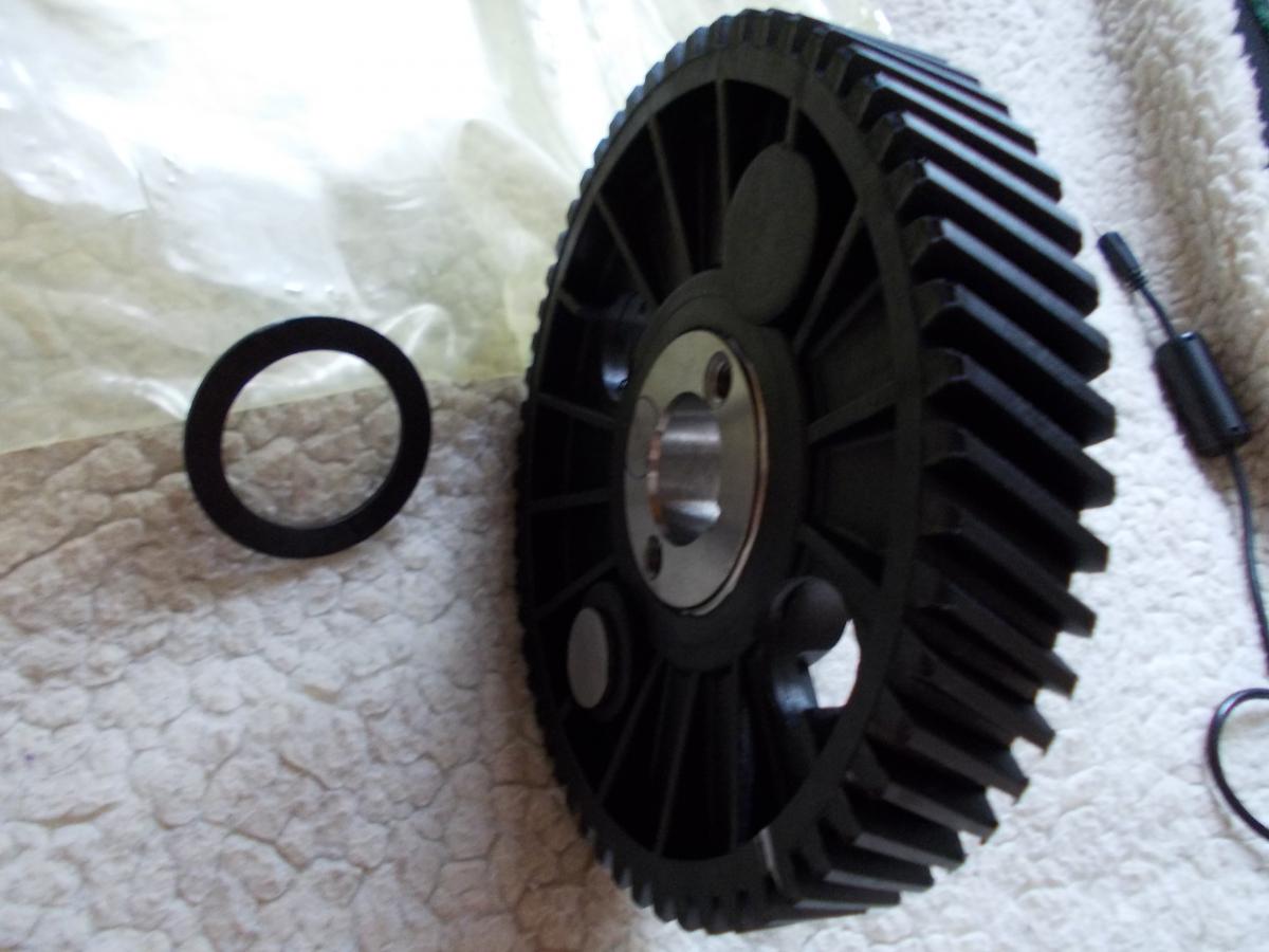

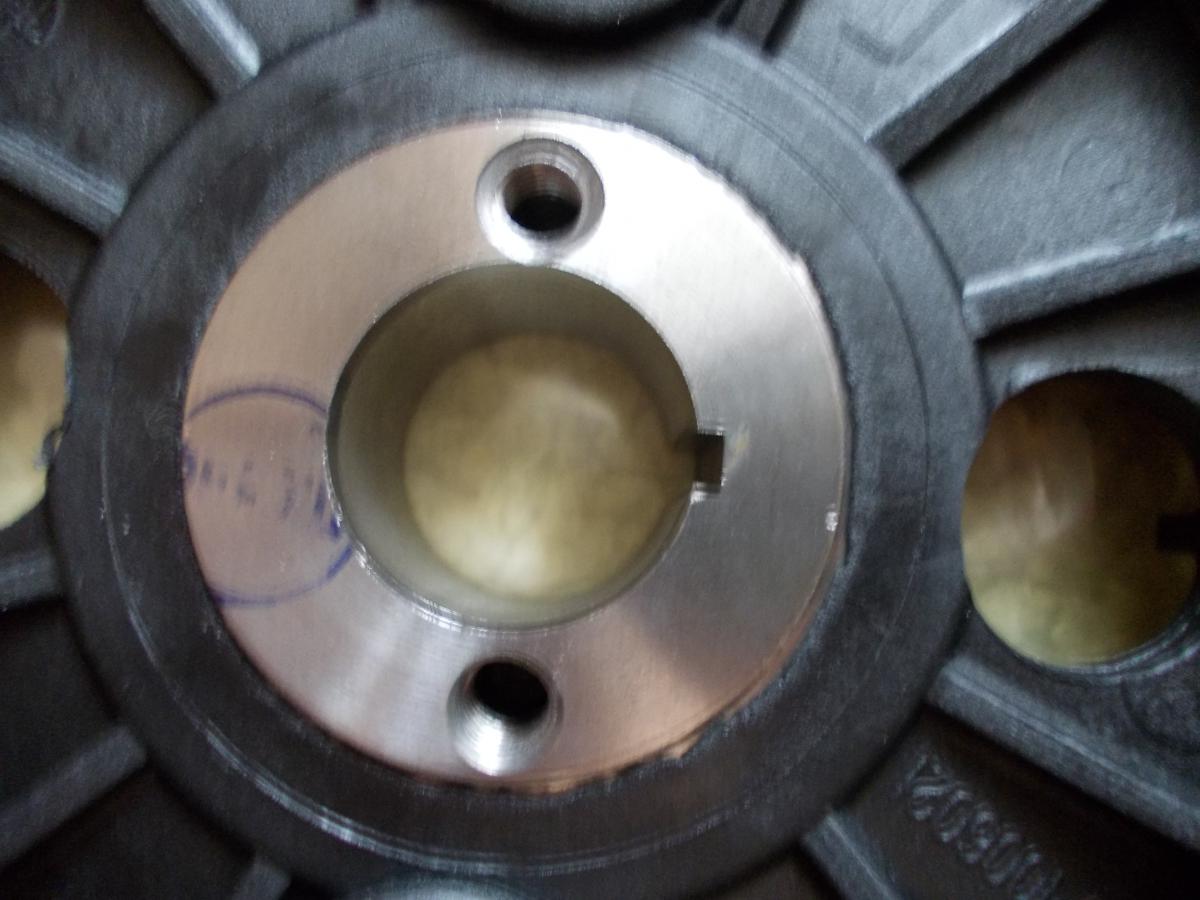

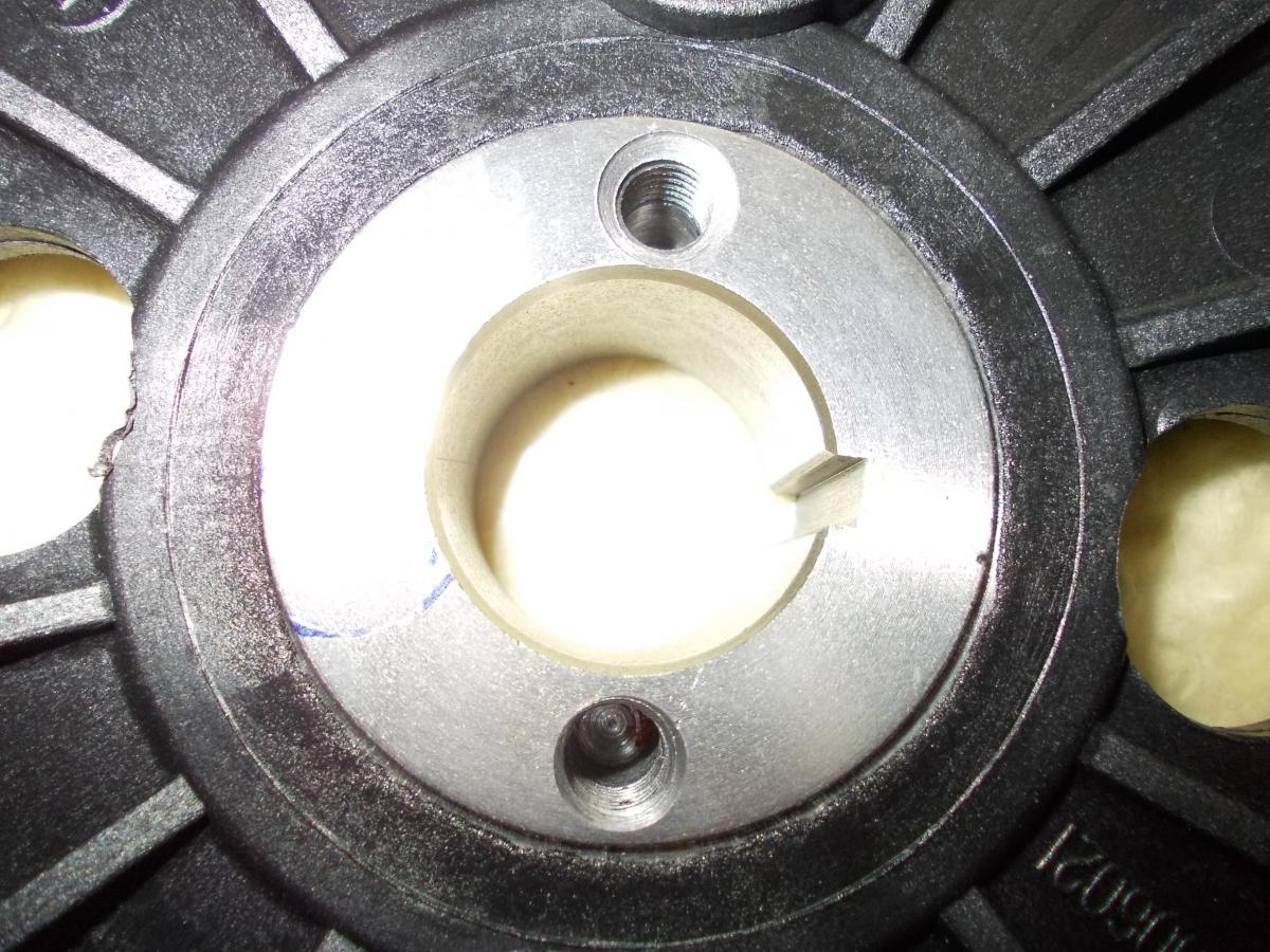

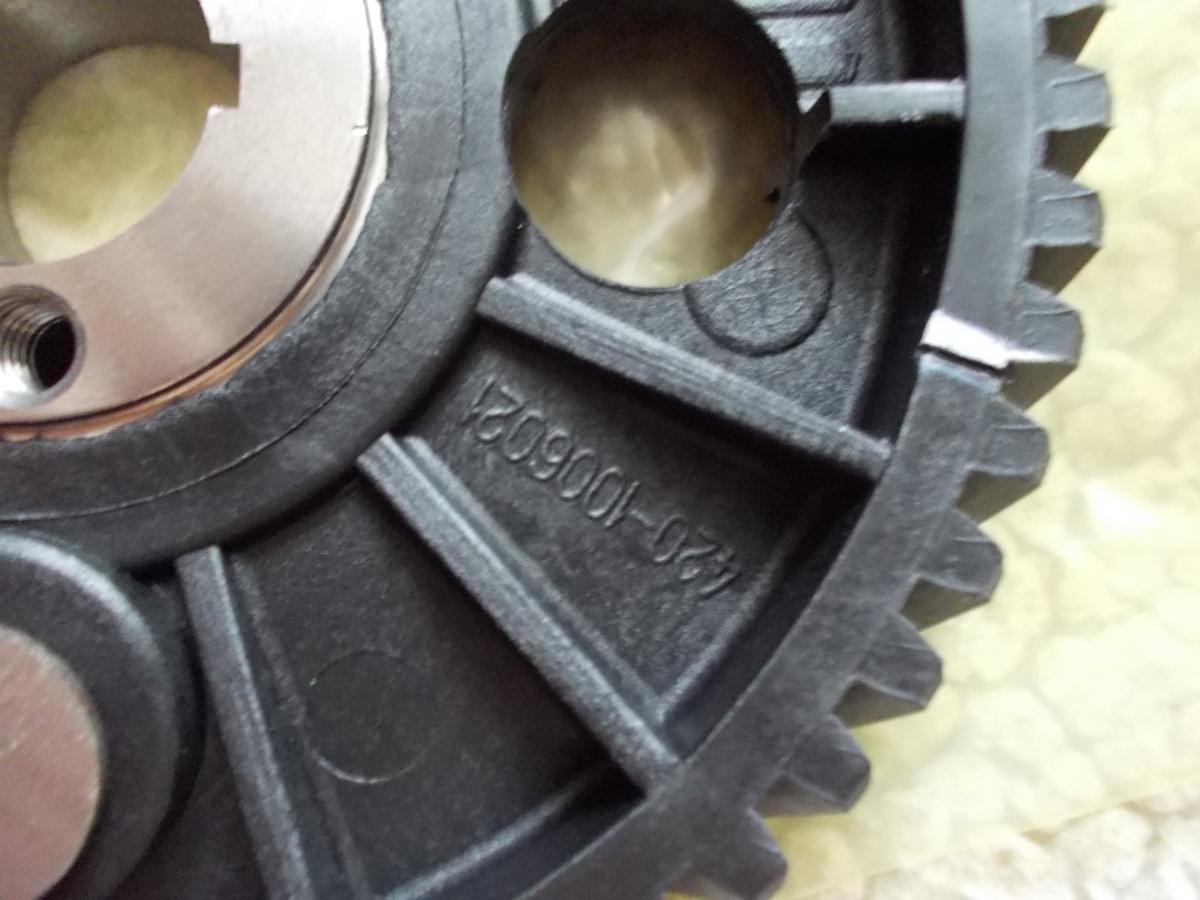

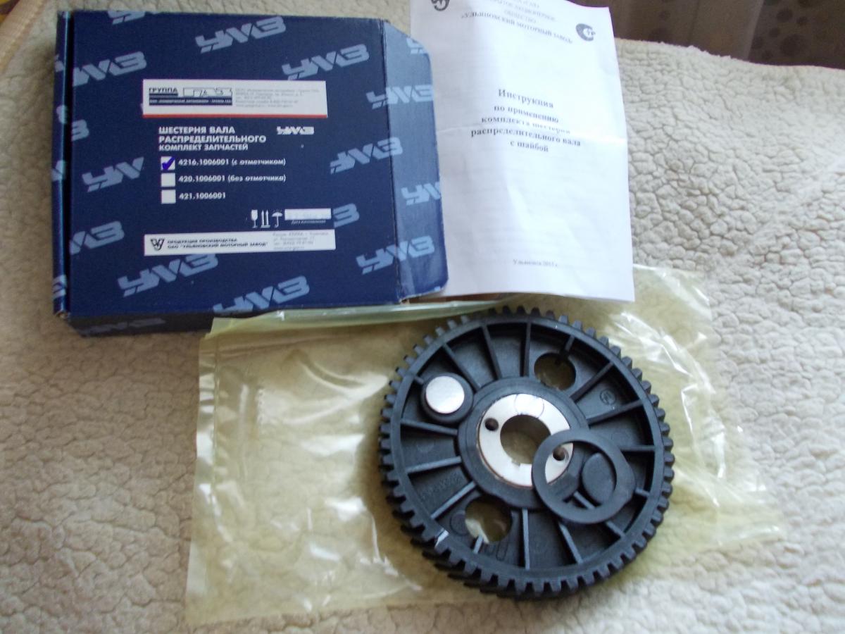

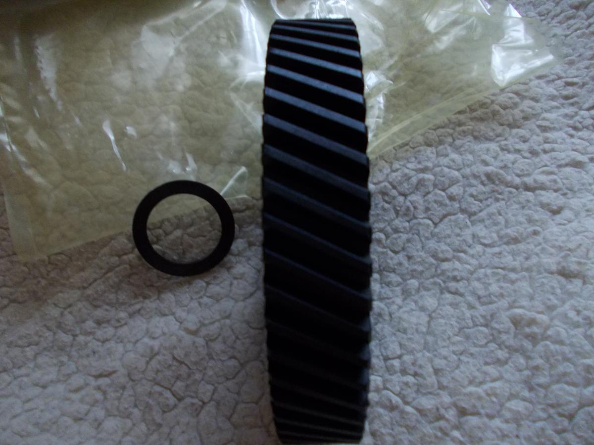

ser-007 1 182 Опубликовано 30 июня, 2015 Сегодня в " деталях газ " взял шестерню..в продаже долго не было..продавец сказал что и на заводе их тоже не было! Цена 1320 р. На оригинал похожа?... Поделиться сообщением Ссылка на сообщение Поделиться на другие сайты
Алексей Ф. 9 409 Опубликовано 30 июня, 2015 Вроде настоящая )) Поделиться сообщением Ссылка на сообщение Поделиться на другие сайты
Алексей 73 0 Опубликовано 30 июня, 2015 А на сколько вобще хватает этой шестерёнки? Стуков пока подозрительных нет.У меня пробег 74т.км когда готовится к замене?в запас купи ,,, у меня 36 тыщ с чем то,говорят она радимая умерла,,, но есть кое что ,что не торопит меня с заменой шестерни . Но и такой вариант не исключаю... Поделиться сообщением Ссылка на сообщение Поделиться на другие сайты
85rin85 146 Опубликовано 30 июня, 2015 Сегодня в " деталях газ " взял шестерню..в продаже долго не было..продавец сказал что и на заводе их тоже не было! Цена 1320 р. На оригинал похожа?... DSCN0341.JPGDSCN0340.JPGDSCN0339.JPGDSCN0338.JPGDSCN0337.JPGDSCN0336.JPGDSCN0333.JPGDSCN0332.JPGDSCN0331.JPGDSCN0330.JPGDSCN0329.JPGDSCN0328.JPGDSCN0327.JPGблин,я ту же самую,один в один ,с такой же пластмассовой шайбой купил рублей за 600 Поделиться сообщением Ссылка на сообщение Поделиться на другие сайты
Владимир116 396 Опубликовано 1 июля, 2015 (изменено) Сегодня в " деталях газ " взял шестерню..в продаже долго не было..продавец сказал что и на заводе их тоже не было! Цена 1320 р. На оригинал похожа?... DSCN0341.JPGDSCN0340.JPGDSCN0339.JPGDSCN0338.JPGDSCN0337.JPGDSCN0336.JPGDSCN0333.JPGDSCN0332.JPGDSCN0331.JPGDSCN0330.JPGDSCN0329.JPGDSCN0328.JPGDSCN0327.JPGЯ такую же поставил. Только инструкции не было. Изменено 1 июля, 2015 пользователем Владимир116 Поделиться сообщением Ссылка на сообщение Поделиться на другие сайты
ser-007 1 182 Опубликовано 1 июля, 2015 Я такую же поставил. Только инструкции не было. ...а сальник какой поставил?..какой размер на нём написан?...сальник купил ..а на нём 55х80х10!!..а по книге 52х80х10!..продавец сказал что это нового образца!.изготовитель Балаково. Цвет коричневый. Вот не знаю что делать..искать правильный размер или этот оставить?! Поделиться сообщением Ссылка на сообщение Поделиться на другие сайты
Владимир116 396 Опубликовано 1 июля, 2015 Сейчас точно не отвечу, уже не помню. На днях только выбросил товарный чек на запчасти, там было написано. Но вроде как 55Х80Х10 тоже коричневый, кто производитель не знаю. Поделиться сообщением Ссылка на сообщение Поделиться на другие сайты
serushok 215 Опубликовано 1 июля, 2015 (изменено) а по книге 52х80х10!В книге видимо опечатка. Везде сальники только на 55. Я эту тему провентилировал. И с завода стоял на 55. Изменено 1 июля, 2015 пользователем serushok 1 Поделиться сообщением Ссылка на сообщение Поделиться на другие сайты
