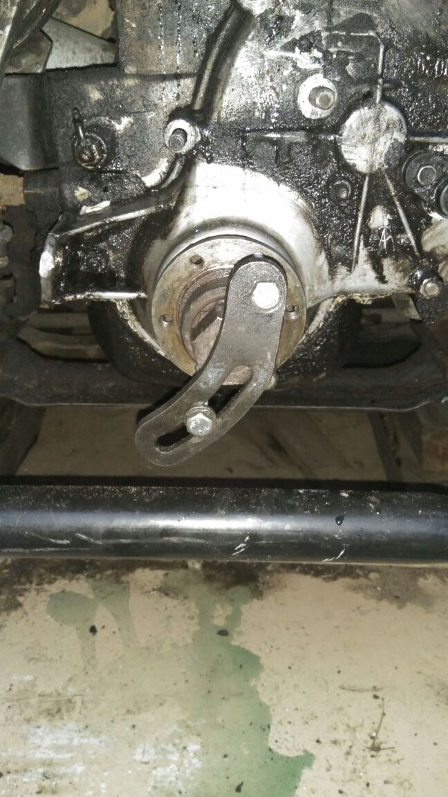

VMichael 12 Опубликовано 11 июня, 2017 (изменено) Да, подсказали, как картинки вставляются.Выкручивал болт коленвала. По другому не смог. Расклинил монтировку и дернул стартером:Съемника нет у меня. Для съема использовал скобу крепления насоса гидроусилителя, она толстая, но все равно нужно аккуратно, чтобы не погнуть:Та же скоба для съема шестерни. В шестерне не было резбы почему то (может прошлые мастера сорвали, не знаю), нарезал под 8-ку.Эту же скобу использовал что бы стащить шестерню с коленвала (железную). Тоже не было резьбы, нарезал заново. Только уже не фоткал, забыл. Изменено 11 июня, 2017 пользователем VMichael 1 Поделиться сообщением Ссылка на сообщение Поделиться на другие сайты

rool 782 Опубликовано 11 июня, 2017 (изменено) коленвала (железную). Тоже не было резьбы, нарезал заново. Только уже не фоткал, забыл.Её не фоткать, её менять надо. Даже на фото виден износ. Изменено 11 июня, 2017 пользователем rool Поделиться сообщением Ссылка на сообщение Поделиться на другие сайты

VMichael 12 Опубликовано 12 июня, 2017 (изменено) Её не фоткать, её менять надо. Даже на фото виден износ.Так для того и разбирал.Люфт был между шестерянми, большой или маленький не знаю, опыта мало.Поменял обе шестерни, на коленвале и распредвале.После установки новых люфта не стало.Купил кстати на коленвал, 170 руб, какая то грубая, шершавая вся.Взял в другом магазине за 240, более гладкая, поставил ее.Первая лежит, может где пригодиться.До магазина 100 км. как то ехать сдавать не комильфо. Брал ее, т.к. не знал, найду ли лучше.А фоткал, что бы показать, как можно попытаться снять, если съемника нет. Изменено 12 июня, 2017 пользователем VMichael Поделиться сообщением Ссылка на сообщение Поделиться на другие сайты
