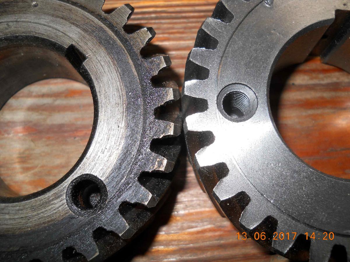

server100 35 Опубликовано 19 июня, 2017 Ну тогда остается только левая шестерня. Или шестерня коленвала с износом. Ты же сам говоришь что больше ни чего не делали. Заменили всего одну деталь, значит в ней и проблема.Кстати по шестерне коленвала --вот для сравнения фото новой шестерни и моей старой (правда она прошла 250.000км) Поделиться сообщением Ссылка на сообщение Поделиться на другие сайты
