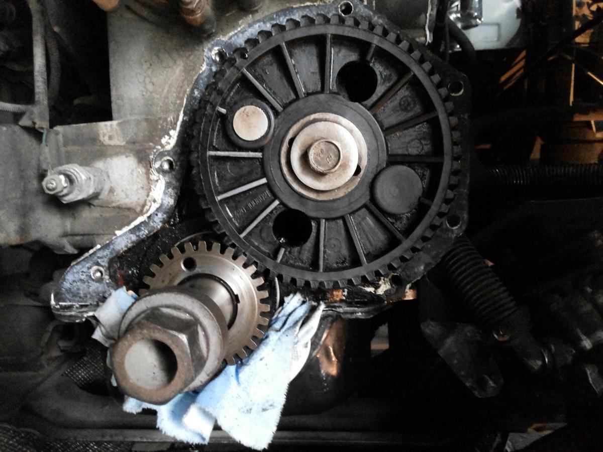

заМКАДыш 815 Опубликовано 5 августа, 2017 .Симптомы явные будут на слух? Или вот прям "не с того не с чего" встану в поле и всё, только трос?.полистай чуть выше там есть фотка моей шестерни.и ни воя ни дизеление не было.просто наткнулся на тему прочитал и что-то толкнуло её поменять.когда вскрыл пришел в тихий ужас. Поделиться сообщением Ссылка на сообщение Поделиться на другие сайты

Shurik-96 13 Опубликовано 13 августа, 2017 Если уж крышку открыл, то меняй. Я вот тоже сегодня открыл посмотреть. Обе шестерни уже были куплены. Пробег на старой шестерни 50-55 т.км. Посмотрел, вроде все ОК. Ну думаю, раз уж открыл- надо менять, тем более пока лето. Приедет она тыщ через 20, да еще и по зиме. А у меня теплого гаража нету, придется на снежку валяться. нах все это надо- заменил обе шестерни!Кстати обнаружился продольный люфт р/вала, приличный, около 5 мм. Чему хана? К чему готовиться? Поделиться сообщением Ссылка на сообщение Поделиться на другие сайты
заМКАДыш 815 Опубликовано 13 августа, 2017 Тоже хотел сказать что уже работы осталось на полчаса с перекуром.лучше заменить чтоб потом уже невскрывать..они стоят не дорого. Поделиться сообщением Ссылка на сообщение Поделиться на другие сайты
aca300 95 Опубликовано 13 августа, 2017 Кстати обнаружился продольный люфт р/вала, приличный, около 5 мм. Чему хана? К чему готовиться?Просто отсутствует шайба. Поделиться сообщением Ссылка на сообщение Поделиться на другие сайты
