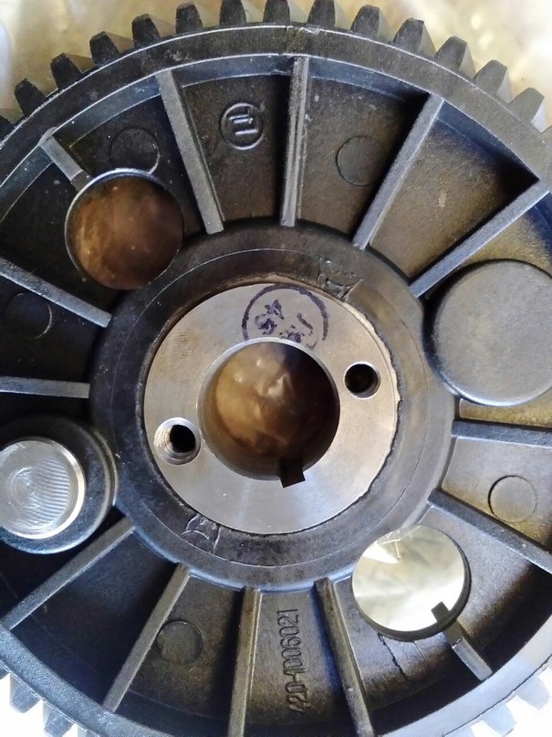

эту я поставил год назад прошел на ней 60 тыс. а на родной прошел 100тыс она не дизелила.начала при разгоне дергать в районе 1500-1700 оборотов дальше если выше обороты шла нормально. когда разобрал с внутренней стороны на ступице была выработка. мне ещё здесь написали что и износ зубьев тоже есть.

Лучше летом 4отдать .чем зимой на тросе ехать.ну если с деньгами напряг то надо внимательно на новую в магазине посмотреть и сравнить со своей..на вид вроде нечего.но я с тел смотрю.когда приближаешь не очень хорошо видно.расплывается.посмотрим что скажут гуру газелисты))скока машине лет и скока она у тебя.?.я к тому если все свежее то можно не менять.тут хозяин барин.
У меня опять начялись небольшие подергивания на оборотах 1500-1700 поэтому и решил разобрать.У меня были в запасе Шестерни, я их поставил но дерганья не пропали.. даже и не знаю куда дальше копать.

добрый  вечер. подскажите есть ли выработка на шестернях? стоит ли их менять
по фото не определить есть ли там люфт или нет. Даже если в живую смотреть на эти шестерни то определить люфт сложно. Чтоб снять все подозрения в износе зубьев нкжно освободить распредвал от нагружаюшего его нпгркзок от пружин клппанов сняв ось коромысел. Сняв ось Коромысел вал будет свободно вращятся и люфт определится очень легко.

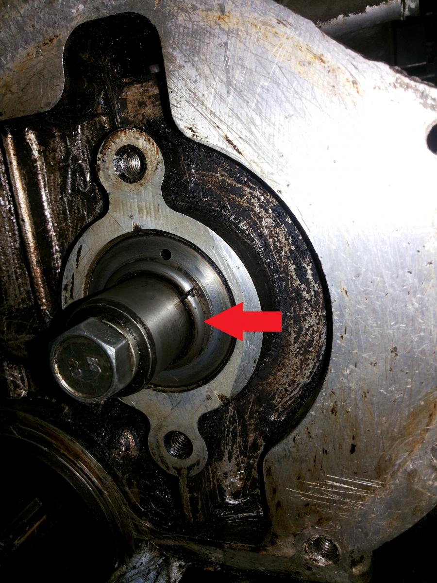

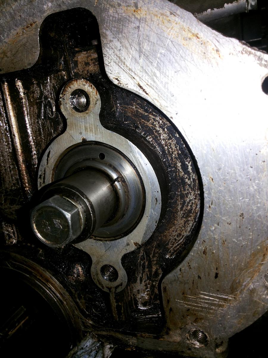

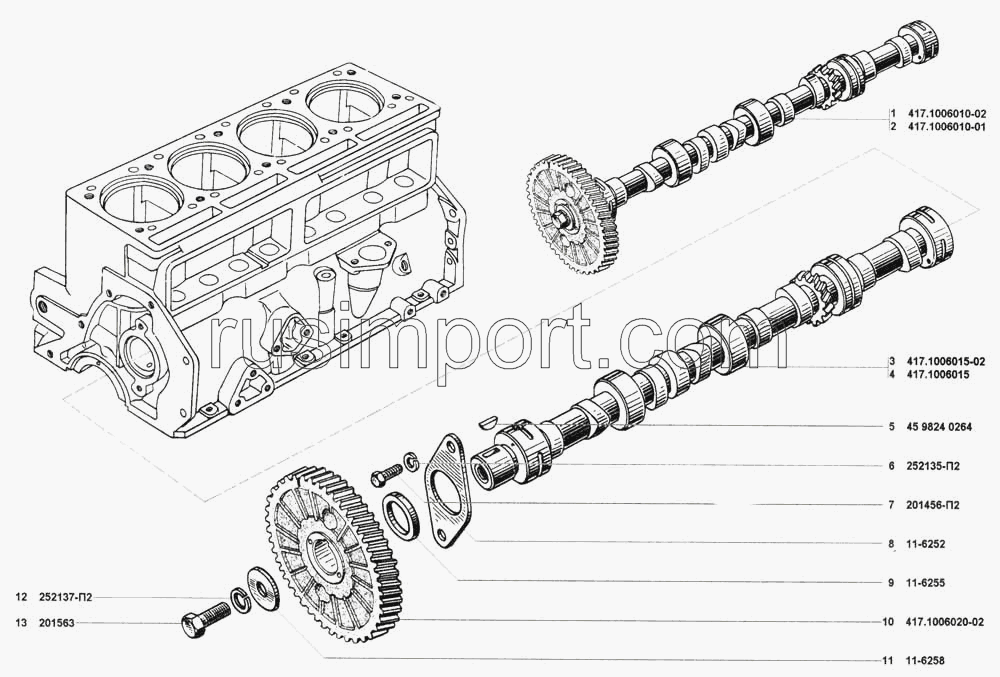

а у тебя стоит втулка или кольцо типа шайба гроверная на распредвале ? у меня гровер . а видел что стоит втулка.

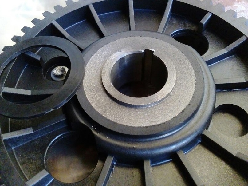

У меня не было никаких гроверных шайб. Вообще никаких не было. Все как у тебя на второй фотке. Пластиковой шайбы тоже не было. Новая шестерня с пластиковой шайбой .
Просто отсутствует шайба.
Какая шайба? Люфт у распредвала без шестерни. Поставил шестерню с шайбой пластиковой- люфта не стало.

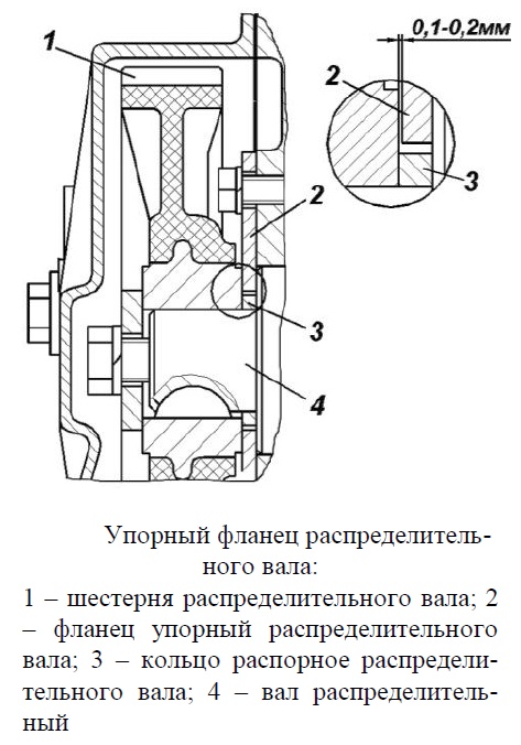

Должно стоять кольцо или втулка на распредвале . чтоб шестерню не зажало к упорному флянцу распредвала
Shurik-96
Ты имеешь ввиду позиция номер 9? Дак это наверно и есть пластиковая шайба, которая в комплекте с шестерней идет.
Алексей Ф.
Флянец шестерни разной толщины , у шестерни с доп шайбой он тоньше на ровно на толщину шайбы, эту шайбу придумали для снижения износа флянца , но как показывает практика , это фикция.
ADM227
нет ты меня не понял.это не пластиковая шайба . я говорю про распорное кольцо. Рабочий зазор 0,1-0,2 мм между ступицей шестерни и упорным фланцем обеспечивается тем, что распорное кольцо зажатое межу шестерней и шейкой распределительного вала, толще упорного фланца.

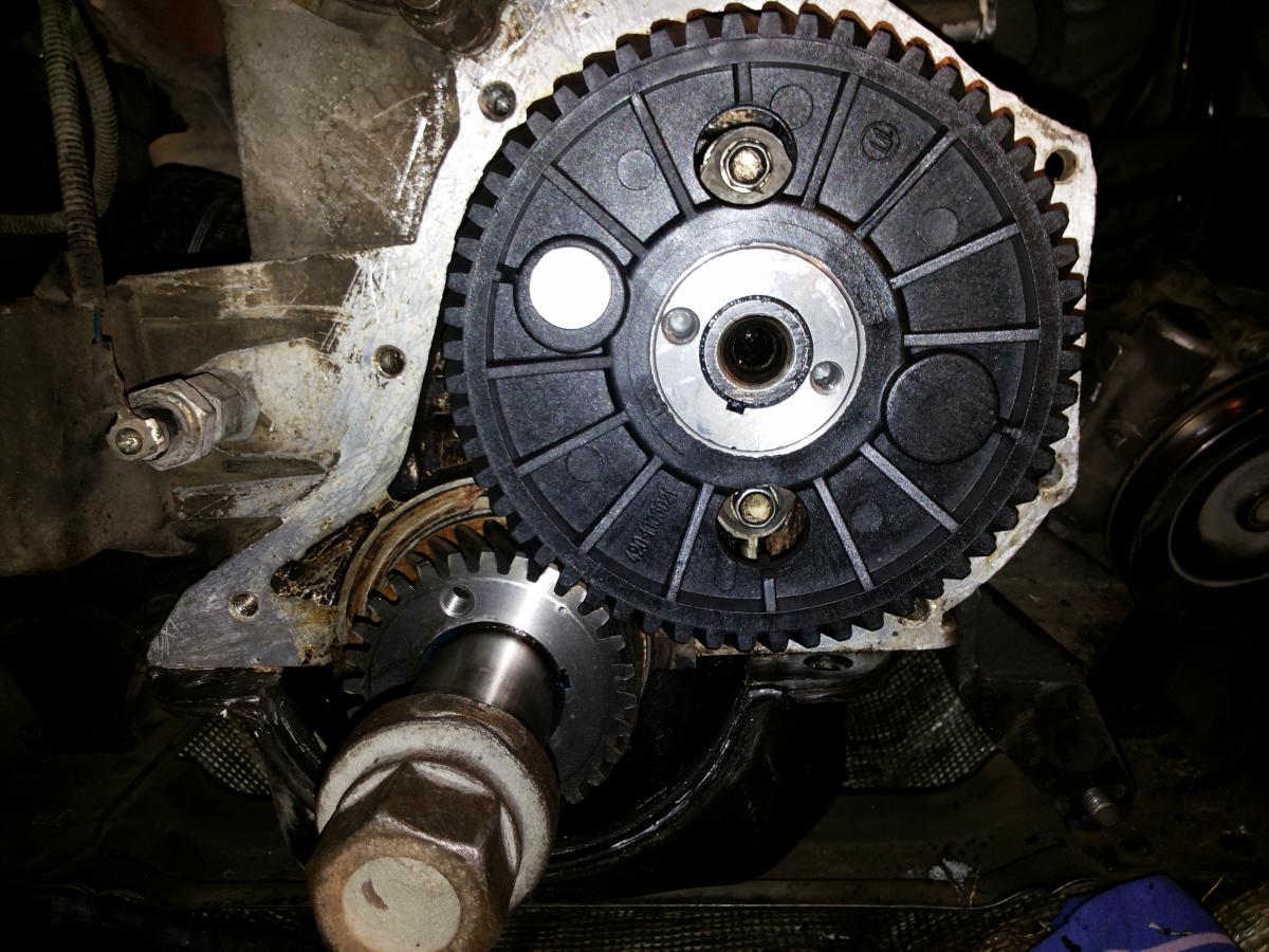

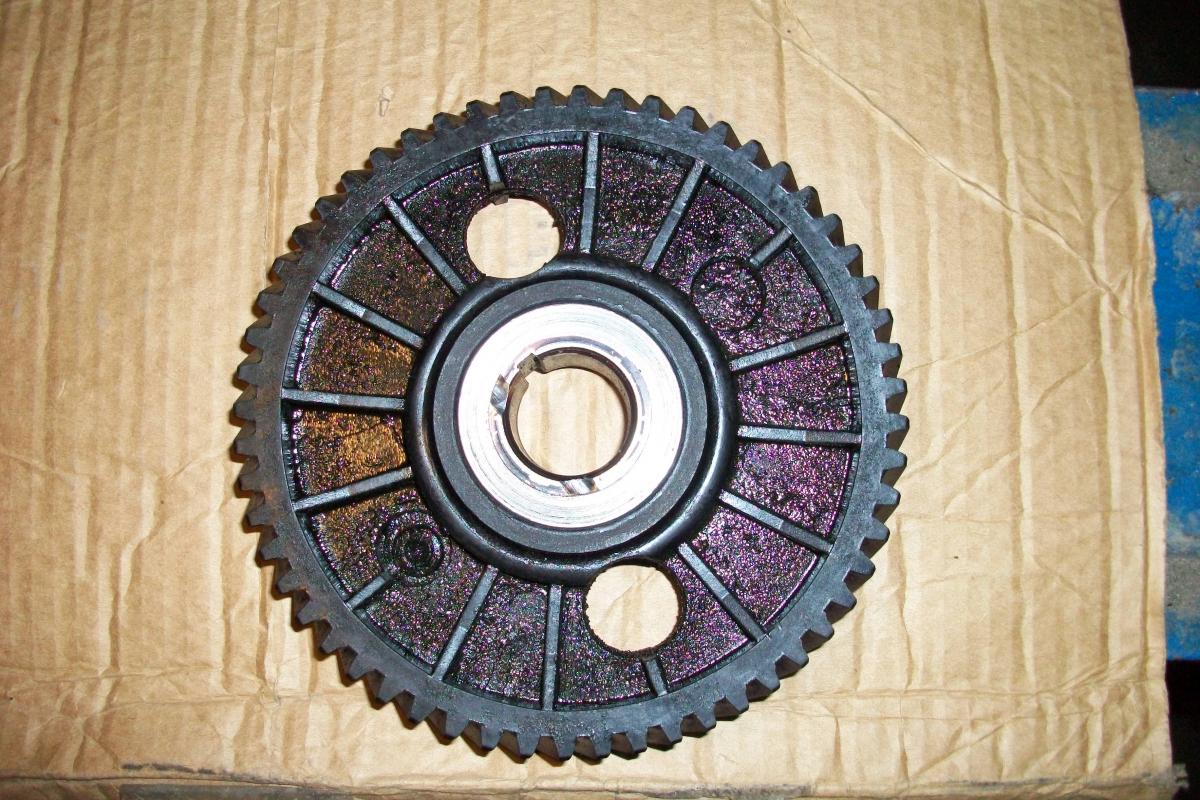

Отмечусь в теме-может мой опыт будет кому-то полезен.Решил самостоятельно менять шестерню ГРМ благодаря форуму."Бизнесовский" движок стоит у меня на УАЗе, покупал его новым с конвеерной машины.Шестерня умирала долго и мучительно: сначала машина на ходу стала дергаться, как будто выключается зажигание на несколько секунд, на что я не обращал внимания, списывая все на электронику, тем более перед этим была замена ЭЬУ, которое собирали одно из двух неисправных..Перед самой кончиной, где-то километров за 30 появился явственный несильпый стук-типа секущего коллектора.И наконец на ходу автомобиль заглох и приехал домой на веревке.Вскрытие показало полное отсутствие нескольких зубьев.Шестерню купил в синей коробке с логотипом "ГАЗ"-других просто не было а на поиск альтернативных запчастей у меня не было времени.Напрягло непонятное расположение метки-на зубе, как же шестерни совмещать?

Тогда я обратился к камраду Vadim_vi, который стал по сути техническим консультантом проекта.Вадим пояснил мне, что шестерню я приобрел левую,а метка должна стоять левее между зубами.На это я и ориентировался при постановке новой шестеренки.Еще он мне дал ценнейший совет по запрессовке шестерни- нужно взять более длинный болт с гайкой такой же резьбы как в распредвале и гайкой запрессовывать шестерню на место стопоря болт ключом(на фото я демонстрирую это нехитрое но очень эффективное устройство).
Брат67

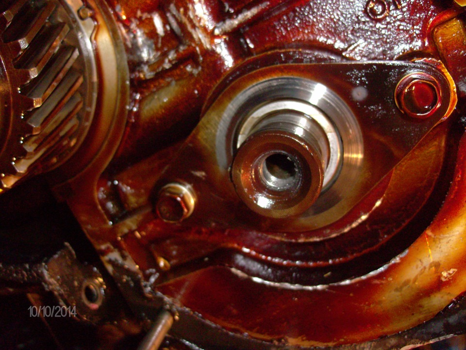

С разборкой у меня проблем не было-и шкив коленвала и шестерня ГРМ слезли без проблем (при помощи съемников естественно).Самая серьезная возня началась при постановке новой шестерни- валы провернулись и совмещение меток превратилось в настоящую пытку из-за конструктивных особенностей кабины "головастика"- невозможно видеть процесс постановки-мне пришлось пользоваться зеркалом.Поддон я снимал, что рекомендую всем, т.к. куски шестеренки вымывались из него как янтарь из Балтийского моря.На газели это сложнее, но лень стоит дороже.А выкручивание шпилек из блока может добром не закончится-придется восстанавливать резьбу. Хочу сказать про распорное кольцо-на родной шестерне оно присутствовало, а на покупной нет- конструкция ступицы такая-с тыла проточена масляная канавка-хуже это или лучше-покажет время, заводская шестеренка выдержала 150 000 км, но думаю, за круг лучше ее заменить.Ес-но, если поставить еще и распорное кольцо, шестеренка будет тереть крышку.Слева на фото ступица родной шестерни под кольцо, справа-покупная без него.

И вот наконец- победа!Метки совмещены!Прикручиваю крышку, чтоб установить датчики и делаю пробный пуск без поддона и радиатора, чтоб меньше разбирать, если придется.Движок ожил мгновенно без чиха и пердежа.Времени на работу у меня ушло больше двух дней- по причине отсутствия опыта, подготовленных заранее запчастей и устранения параллельных неисправностей- без этого никак, стоит только влезть в ремонт.Отдельная персональная благодарность камраду Вадим_ви за оказанную помощь.С уважением к сообществу.
метка  у меня стоит от шпоночного паза между 3и4 зубом.
Согласен, мне Вадим так и пояснил-можно вообще без метки.
