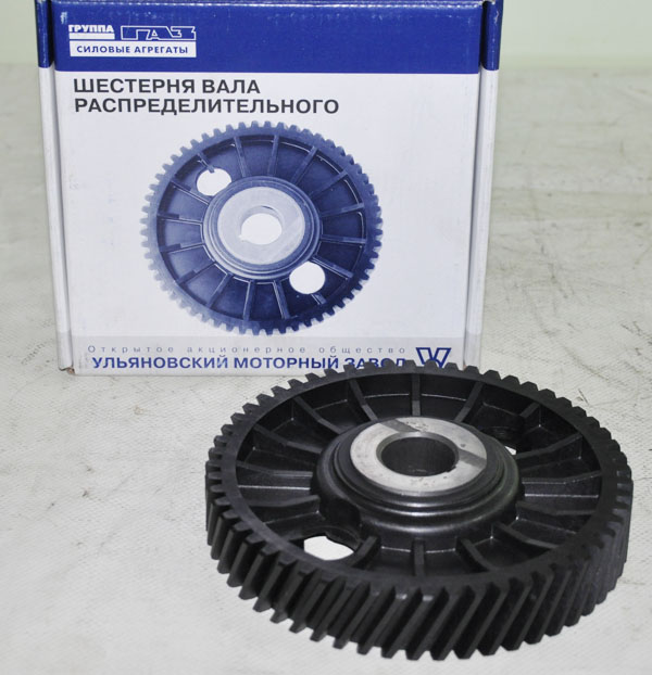

Брат67 4 Опубликовано 19 августа, 2017 в синей коробке с логотипом "ГАЗ"Которая слева.Вообще магазин уазовских з-й в нашем городке славится продажей лаванды по цене деталей к гелендвагену. Поделиться сообщением Ссылка на сообщение Поделиться на другие сайты

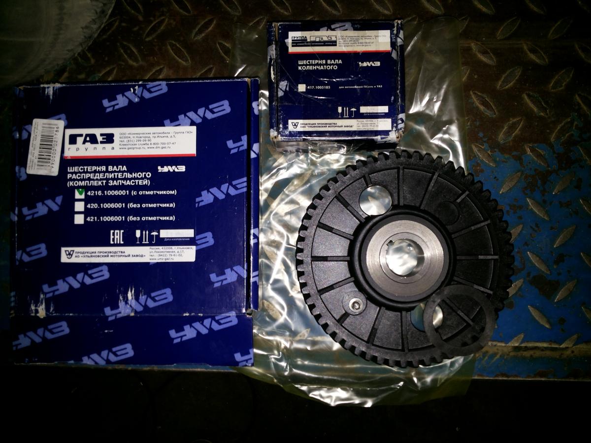

serushok 215 Опубликовано 26 августа, 2017 Можно программно отключить датчик распредвала и установить текстолитовую шестерню распредвала? Поделиться сообщением Ссылка на сообщение Поделиться на другие сайты
Алексей Ф. 10 198 Опубликовано 26 августа, 2017 serushok, я думаю можно, с завода шли такие авто. Поделиться сообщением Ссылка на сообщение Поделиться на другие сайты
rool 782 Опубликовано 26 августа, 2017 Можно программно отключить датчик распредвала и установить текстолитовую шестерню распредвала?А проблема то в чём? Поделиться сообщением Ссылка на сообщение Поделиться на другие сайты
alexgop 997 Опубликовано 26 августа, 2017 Можно программно отключить датчик распредвала и установить текстолитовую шестерню распредвала? смысл? Без отметчика шестерня такая же... только без отметчика... хочешь ездить без сигналов от датчика фаз? - так сними штекер с этого датчика.. результат тот же будет. Поделиться сообщением Ссылка на сообщение Поделиться на другие сайты
serushok 215 Опубликовано 27 августа, 2017 Есть текстолитовые шестерни в продаже. Отключить программно, чтобы не выскакивала ошибка. Поделиться сообщением Ссылка на сообщение Поделиться на другие сайты
газель2005 2 763 Опубликовано 27 августа, 2017 serushok, Элементарно перепрошить в твоем случае.Только нужны другие настройки гбо. Поделиться сообщением Ссылка на сообщение Поделиться на другие сайты
serushok 215 Опубликовано 27 августа, 2017 У меня ГБО второго поколения. Поделиться сообщением Ссылка на сообщение Поделиться на другие сайты
газель2005 2 763 Опубликовано 27 августа, 2017 (изменено) Ну тогда еще проще.Только прошить на M124152GA294170 или на 66 двухрежимку с заменой ПО Изменено 27 августа, 2017 пользователем газель2005 Поделиться сообщением Ссылка на сообщение Поделиться на другие сайты
alexgop 997 Опубликовано 27 августа, 2017 Есть текстолитовые шестерни в продаже. Отключить программно, чтобы не выскакивала ошибка. тексталитовые больше не ходят, те же яйца только в профиль. Если пользуешь невпрыскоаое гбо и достаёт ошибка с датчика фазы то... выкинь лампочку чекендж и бк. Как вариант можешь прошится Поделиться сообщением Ссылка на сообщение Поделиться на другие сайты
