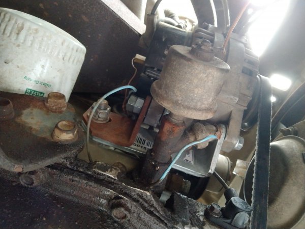

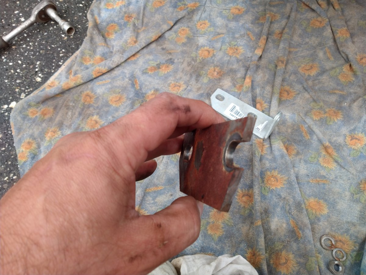

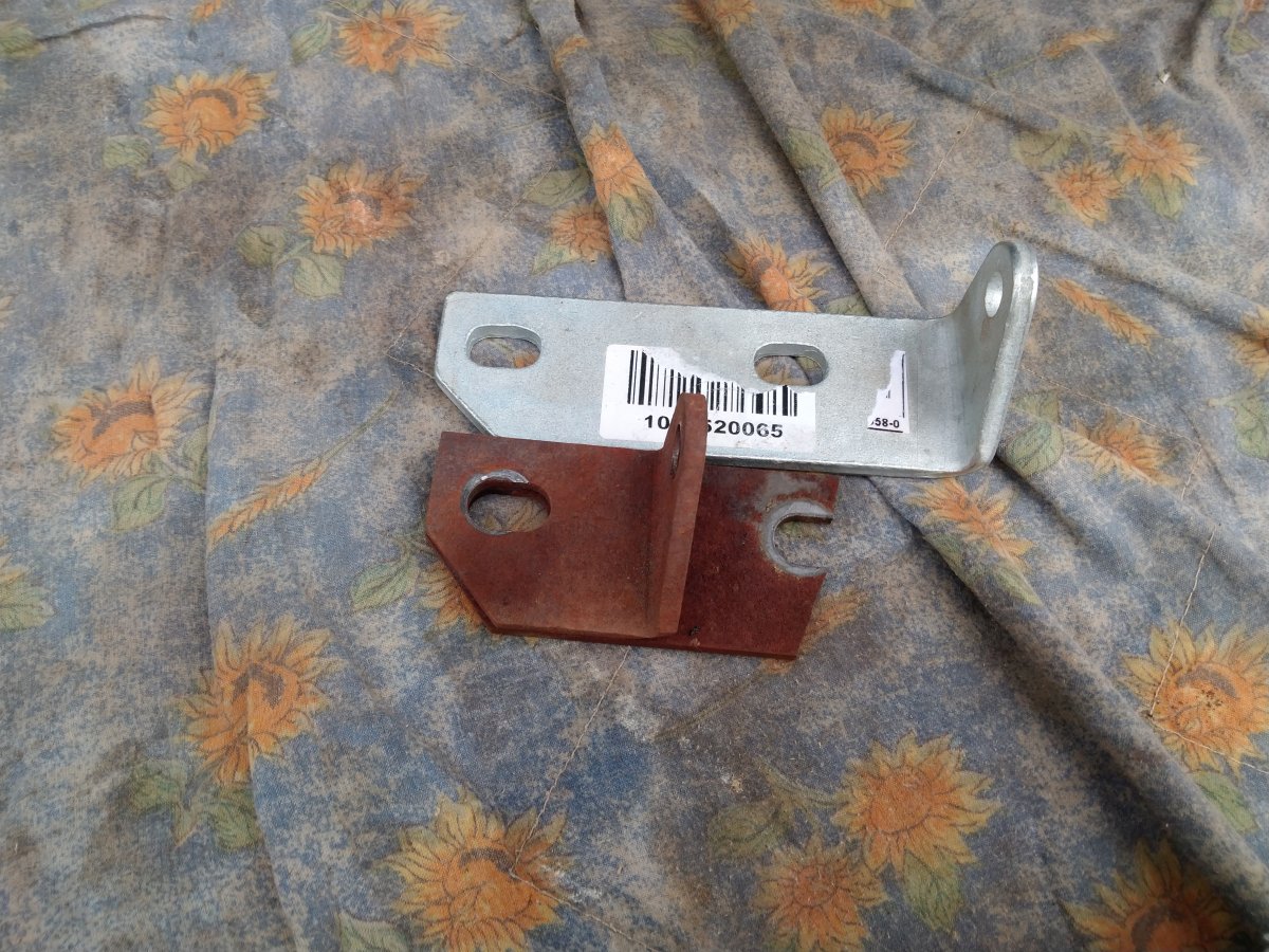

Toyota007 2 891 Опубликовано 19 июля, 2020 (изменено) @L2140 Не может.Они разные.Кардинально утверждающий супер спец... Вот так у меня унесло уже два кронштейна на маленьком пробеге. Вот так это стоит на двигателе. Изменено 19 июля, 2020 пользователем Toyota007 Поделиться сообщением Ссылка на сообщение Поделиться на другие сайты
L2140 1 827 Опубликовано 19 июля, 2020 2 часа назад, Toyota007 сказал: Они разные. поэтому и предлагаю попытаться внедрить. Оси отверстий крепления к блоку должны совпадать. Остается положение генератора относительно штатного. Судя по фото, генератор сместится ниже. Еще думаю для себя можно было бы сделать кронштейн из листовой стали аналогично не заводским кронштейнам компрессора. Т.е. не из фольги как,те что на фото а из металла толще. Ну или переход на поликлин. Поделиться сообщением Ссылка на сообщение Поделиться на другие сайты
Toyota007 2 891 Опубликовано 19 июля, 2020 14 минут назад, L2140 сказал: поэтому и предлагаю попытаться внедрить. Оси отверстий крепления к блоку должны совпадать. Остается положение генератора относительно штатного. Судя по фото, генератор сместится ниже. Еще думаю для себя можно было бы сделать кронштейн из листовой стали аналогично не заводским кронштейнам компрессора. Т.е. не из фольги как,те что на фото а из металла толще. Ну или переход на поликлин. Кронштейн толщиной 5-6мм.Ну давай сделаем его из 10мм.Как эту дуру ровно загнуть?Я не найду такого инструмента,что бы ровно загнуть такой лист металла. А проблема то оказывается очень древняя,выяснил сегодня.Этот кронштейн идет с мотора умз-417.Они и на древних уазах долго не жили. Поделиться сообщением Ссылка на сообщение Поделиться на другие сайты
Crady 8 673 Опубликовано 19 июля, 2020 1 минуту назад, Toyota007 сказал: Кронштейн толщиной 5-6мм.Ну давай сделаем его из 10мм.Как эту дуру ровно загнуть?Я не найду такого инструмента,что бы ровно загнуть такой лист металла. час работы с перекурами....кувалда и тисы,12 мм гнётся с паяльной лампой,судя по ширине,тут и просто согнуть можно,не просто,но реально. ну при наличии сварочника,вобще можно сваять железяку которая мотор переживёт. 1 Поделиться сообщением Ссылка на сообщение Поделиться на другие сайты
L2140 1 827 Опубликовано 20 июля, 2020 21 час назад, Toyota007 сказал: Этот кронштейн идет с мотора умз-417. 415,судя по номеру 21 час назад, Toyota007 сказал: Как эту дуру ровно загнуть? не заводские компрессорные кронштейны сварные с укосинами и тд. Гнуть не получится на дому с обеспечением плоскости работы ремня. 1 Поделиться сообщением Ссылка на сообщение Поделиться на другие сайты
