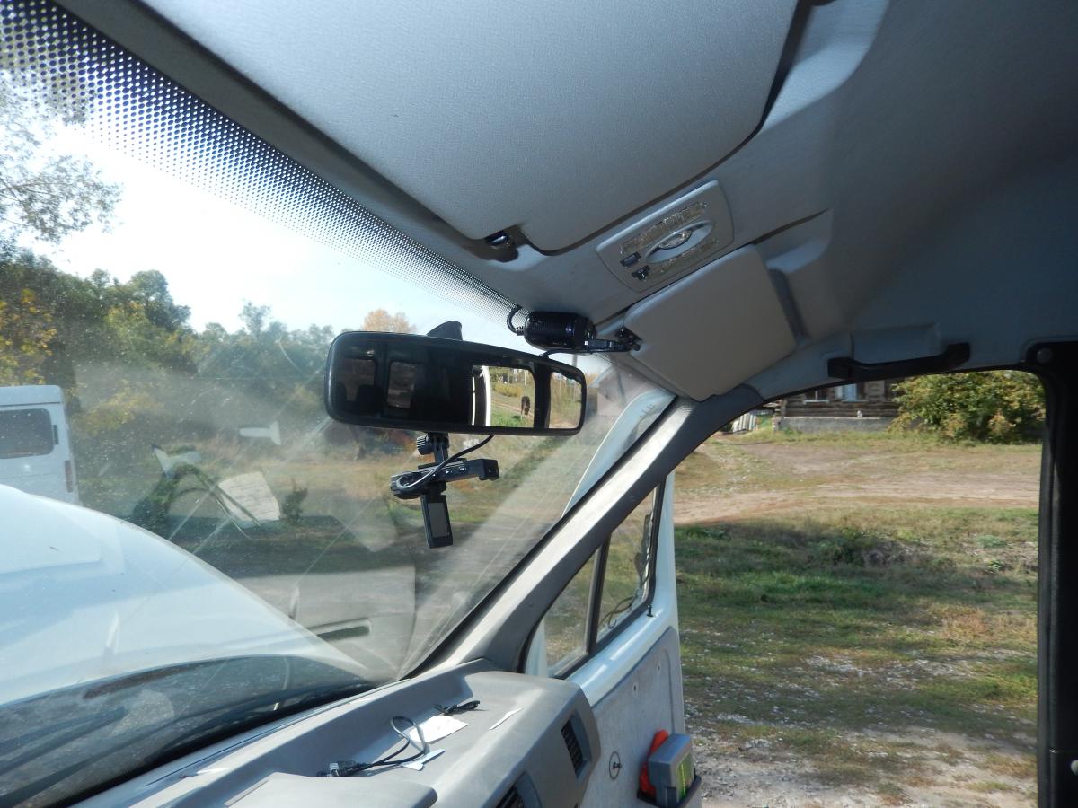

kots-zuba 10 Опубликовано 9 марта, 2013 Я повесил так. Питание от плафона. Никокого поролона,а то влага. Гайцы,кто увидит,где регистратор стоит,языком цокают:-мол неожиданно. Поделиться сообщением Ссылка на сообщение Поделиться на другие сайты
