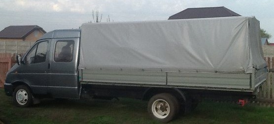

andrei123 3 Опубликовано 24 января, 2015 Ушла похоже машинка.Не ещё не ушла , она там первая в обьявлениях. Да я и ниже поновой ссылку выкладывал..Про компрессию не кто так и не подскажет сколько должна быть рабочая и минимальная на 405дв. Поделиться сообщением Ссылка на сообщение Поделиться на другие сайты
Crady 8 645 Опубликовано 24 января, 2015 Про компрессию не кто так и не подскажет сколько должна быть рабочая и минимальная на 405дв.при значении в 9 очков,змз рекомендует приступать к ремонту ДВС.на 40522 рабочая,нормальная 12 очков.при снижении до 10 особо не замечают ухудшений.но уже повод подумать на счёт ремонта Поделиться сообщением Ссылка на сообщение Поделиться на другие сайты
andrei123 3 Опубликовано 24 января, 2015 Cradyтак стоит ли покупать с такой компрессией ? а в основном машинка нравиться ,очень. Поделиться сообщением Ссылка на сообщение Поделиться на другие сайты
Crady 8 645 Опубликовано 24 января, 2015 так стоит ли покупать с такой компрессией ?ну если готов морально к ремонту мотора,не такому уж далёкому,ну и продаван готов скинуть "на ремонт"...думай.как вариант если руки на месте,и есть где самому мотором заняться.сколько там по горшкам компрессия и сколько с первого везде показывает? Поделиться сообщением Ссылка на сообщение Поделиться на другие сайты
andrei123 3 Опубликовано 24 января, 2015 ну если готов морально к ремонту мотора,не такому уж далёкому,ну и продаван готов скинуть "на ремонт"...думай.как вариант если руки на месте,и есть где самому мотором заняться.сколько там по горшкам компрессия и сколько с первого везде показывает? !0,5 во всех. Поделиться сообщением Ссылка на сообщение Поделиться на другие сайты
Crady 8 645 Опубликовано 24 января, 2015 !0,5 во всех.с маслом так же? Поделиться сообщением Ссылка на сообщение Поделиться на другие сайты
andrei123 3 Опубликовано 24 января, 2015 с маслом так же?С маслом незнаю??? Акак смерять с маслом и что это даст ??? Поделиться сообщением Ссылка на сообщение Поделиться на другие сайты
Crady 8 645 Опубликовано 24 января, 2015 С маслом незнаю??? Акак смерять с маслом и что это даст ???в каждый цилиндр перед замером кубиков по 6 моторного масла перед замером.а там уже увидишь...если резко подскочит.колечки,если нет,то клапана.бывает после не грамотного ремонта гбц размер штоков клапанов не выдержан.вот и всё.поменять сёдла и клапан в таком случае.правда если в "мясо" головки не врезались,иначе замена сёдел не поможет.резать клапана тогда. как вариант,если готовы скинуть хорошо,то поставить японца,особенно если машина как семейная больше использоваться будет Поделиться сообщением Ссылка на сообщение Поделиться на другие сайты
andrei123 3 Опубликовано 24 января, 2015 Продавал за 230, десятку скидывает . Машина больше для себя . И ещё глупый вопрос , что за японца поставить :rolleyes: Поделиться сообщением Ссылка на сообщение Поделиться на другие сайты
Crady 8 645 Опубликовано 24 января, 2015 что за японца поставитьмотор японский...с акпп сразу.с тоёты отлично встают.мощи больше,гимору меньше.230?и скидывает чирик за машину с мёртвым мотором?он либо просто идиот,либо жадный очень. -_- Поделиться сообщением Ссылка на сообщение Поделиться на другие сайты
andrei123 3 Опубликовано 24 января, 2015 Да вроде не идиот , нормальный мужик , всё про газельку толково расказывает , уезжает мол в другой город машина там не нужна , пробег 190т. , говорит к мотористу ездил тот компрессию померял сказал ещё ездить и ездить.А так видно что машинка ухожена , в кабине чистота порядок , аж глаз радуется , не то что у одного смотрел В кабине картошку можно садить , прокурена ,засалено всё седенья порваны , да ещё и не мыта с осени . А эту прям так и хочется забрать себе , руки вроде откуда надо растут. Поделиться сообщением Ссылка на сообщение Поделиться на другие сайты
Crady 8 645 Опубликовано 24 января, 2015 говорит к мотористу ездил тот компрессию померял сказал ещё ездить и ездить.ну а как тогда там 0.5 ВО ВСЕХ горшках?с такой компрессией она просто не заведётся,никак.если же она заводится,то намерили что то не то.купить нормальный компрессометр который вворачивается вместо свечи и перемерить на горячем моторе.без масла и потом с маслом. Поделиться сообщением Ссылка на сообщение Поделиться на другие сайты
andrei123 3 Опубликовано 24 января, 2015 Там 10,5 Опечатка была не 0,5 , а 10,5 Поделиться сообщением Ссылка на сообщение Поделиться на другие сайты
