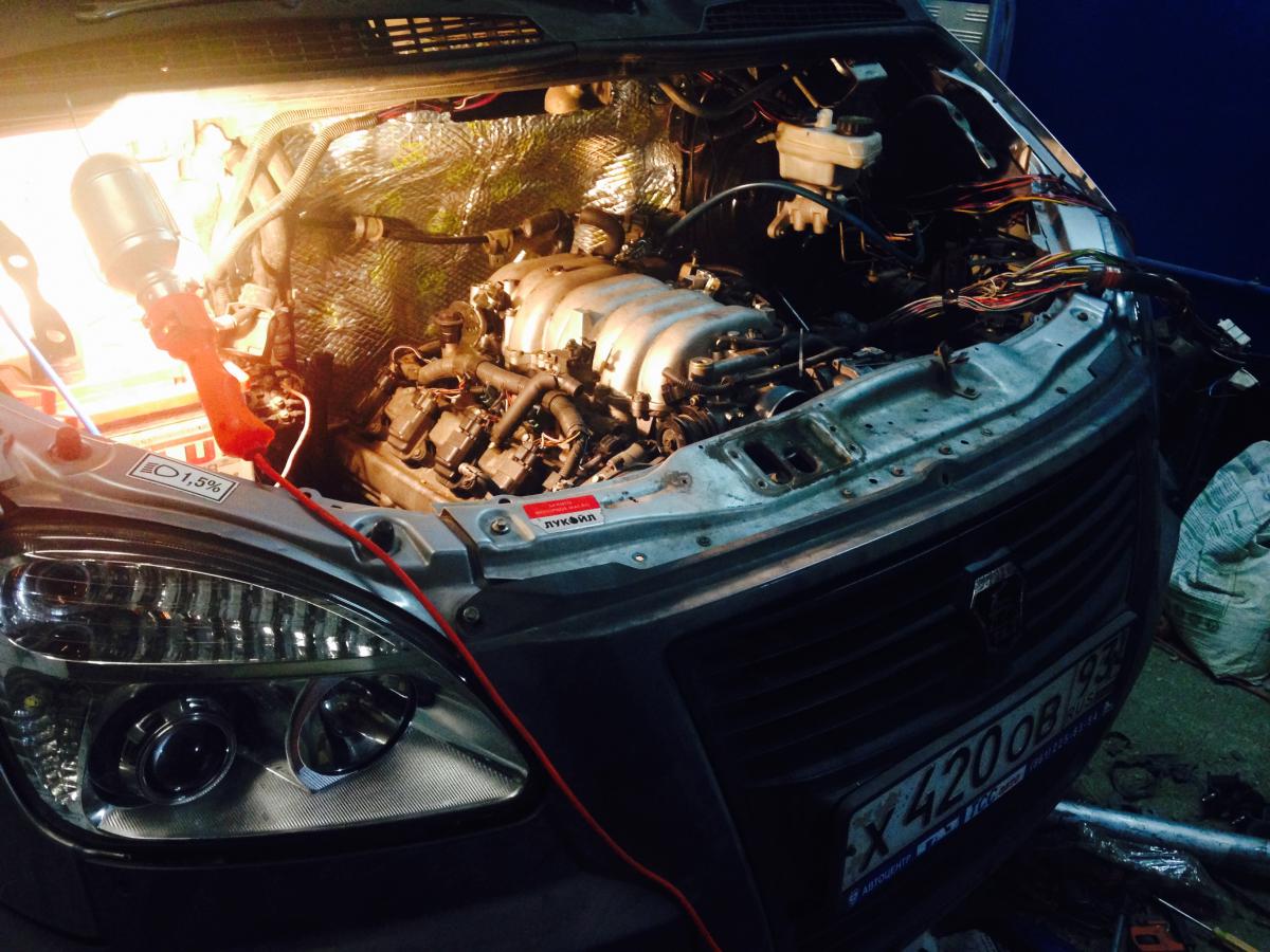

andrej-golubev 13 Опубликовано 31 октября, 2014 Я сейчас как раз ставлю на своего Соболя 1 uz-fe vvti. http://www.drive2.ru/users/andrej-golubav/ Поделиться сообщением Ссылка на сообщение Поделиться на другие сайты

Алёхин Вадим 8 Опубликовано 2 ноября, 2014 для тех кого интересует динамика и расход 1uz-fe vvtiрасход по городу 20-21лпри похолодании 22-24лтрасса всегда 15-16лдинамика с места до 100км/ч при плавном стартепустой около 9 секундзагрузка 2 тонны 18 + - 2 секунды на плавный старт .максималка 120, редуктор 5,125 без самоблоказвук мотора просто сказка.взгляд шокированной публики бесценен насчет езды на скользком покрытии:да сложно, но первый выезд и на сухом асфальте начался с букса до второй в пол педали.а дальше и без зимнего режима ты знаешь как дозировать нажатие педальки, а если у человека нет мозгов то ему как говориться и стеклянный ... не на долго... Поделиться сообщением Ссылка на сообщение Поделиться на другие сайты

Алёхин Вадим 8 Опубликовано 2 ноября, 2014 редуктор и не снятый яповский ограничитель.динамика до 120 как на 405 на первой, а дальше ограничитель на 4000 оборотов Поделиться сообщением Ссылка на сообщение Поделиться на другие сайты
volgist 1 060 Опубликовано 2 ноября, 2014 редуктор и не снятый яповский ограничитель.динамика до 120 как на 405 на первой, а дальше ограничитель на 4000 оборотовограничитель наверно не по оборотам, а по максимальной скорости? Так он снимается довольно легко, давай, разблокируй и вперед, к звездам! Поделиться сообщением Ссылка на сообщение Поделиться на другие сайты
Металлист 69 Опубликовано 2 ноября, 2014 что-то мало максималка 120, недавно с 2JZ до 150 казель разогнали только в путь, и это далеко не предел былкуда там нафиг 150,вас летунов на дорогу нельзя выпускатьвы ребята опасны,для других участников движенияладно сами то,летайте хоть двести так вы ж и на встречке можете очутиться свою разгонял до 140 по спидометру,это 125км.чдля газели более чем достаточнокаждому своё-..что хотел сказать...ни кому не навязываю своего.а то началось-обоснуй...да ты чо...чо каво.пальцы тоже можем веером замутить.пару месяцев назад увидел рекламу местнуюю по замене движки на газелях . ставят япон...бензиновые б.у..вкорячить такой мотор вылазит около сотки денег + гбо.по рассходу на пару литров меньше моего 406...вот и на член мне такой японец? + не известно сколько он проходит и как и кто на нем ездил .повторюсь-КАЖДОМУ СВОЁ!прям напомнило поговоркумиллионы мух не могут ошибаться! :D Поделиться сообщением Ссылка на сообщение Поделиться на другие сайты
oberst 200 Опубликовано 3 ноября, 2014 редуктор и не снятый яповский ограничитель.динамика до 120 как на 405 на первой, а дальше ограничитель на 4000 оборотов Коробка какая? А-650 Поделиться сообщением Ссылка на сообщение Поделиться на другие сайты
газель2005 2 785 Опубликовано 3 ноября, 2014 (изменено) А-650с этой коробкой на 185 колесах он бы на пятой при 4тыс.об под 130км/ч шел бы. Изменено 3 ноября, 2014 пользователем газель2005 Поделиться сообщением Ссылка на сообщение Поделиться на другие сайты
Алёхин Вадим 8 Опубликовано 3 ноября, 2014 Да, 650Да вы что? а кто вам сказал что он 130 пошел бы? Или вы точно знаете какой именно редуктор стоял на машине доноре?Мозг для ограничения берет скорость с датчиком на коробке и расчитывает его под редуктор который установили с завода а он мог быть с парой 3,2 Поделиться сообщением Ссылка на сообщение Поделиться на другие сайты
oberst 200 Опубликовано 3 ноября, 2014 Да, 650Да вы что? а кто вам сказал что он 130 пошел бы? Или вы точно знаете какой именно редуктор стоял на машине доноре?Мозг для ограничения берет скорость с датчиком на коробке и расчитывает его под редуктор который установили с завода а он мог быть с парой 3,2 Правильно! Ограничение от скорости стоит, а не от оборотов. Сам ставил или где то? Радиатор какой? Поделиться сообщением Ссылка на сообщение Поделиться на другие сайты
