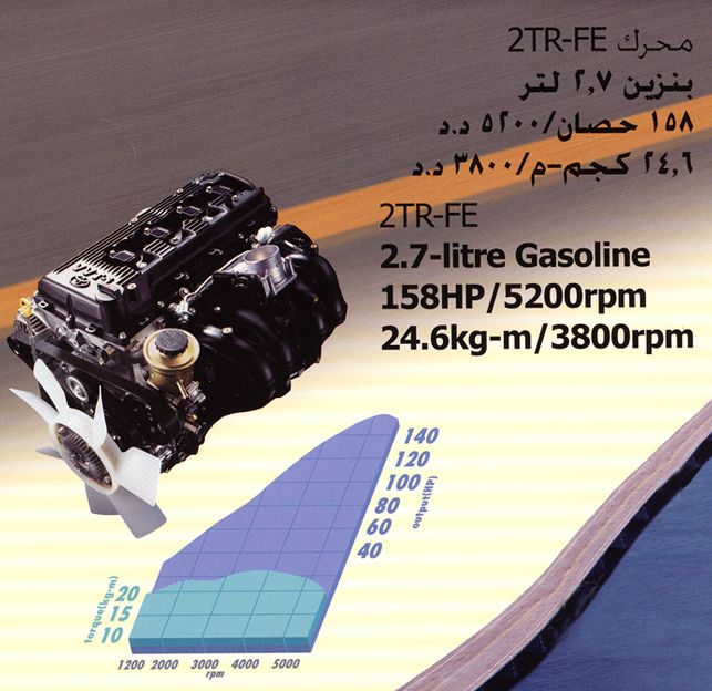

foma38 13 Опубликовано 9 октября, 2013 Ни кто случаем тойотовский 2TR-FE не рассматривал на замену 4216? Поделиться сообщением Ссылка на сообщение Поделиться на другие сайты
газель2005 2 807 Опубликовано 9 октября, 2013 А смысл,он по характеристикам как 409 Поделиться сообщением Ссылка на сообщение Поделиться на другие сайты
foma38 13 Опубликовано 12 октября, 2013 А смысл,он по характеристикам как 409Почти как 409, только лучше. Лошадей больше, моменту тоже. Кривая момента гораздо интереснее за счет VVTi. Да и тойотовскую надежность не стоит со счетов сбрасывать. Поделиться сообщением Ссылка на сообщение Поделиться на другие сайты
sergus 26 Опубликовано 12 октября, 2013 Этот ДВС я расматривал для установки,не плохой моторчик. Поделиться сообщением Ссылка на сообщение Поделиться на другие сайты
газель2005 2 807 Опубликовано 12 октября, 2013 Нравится ставь. Поделиться сообщением Ссылка на сообщение Поделиться на другие сайты
