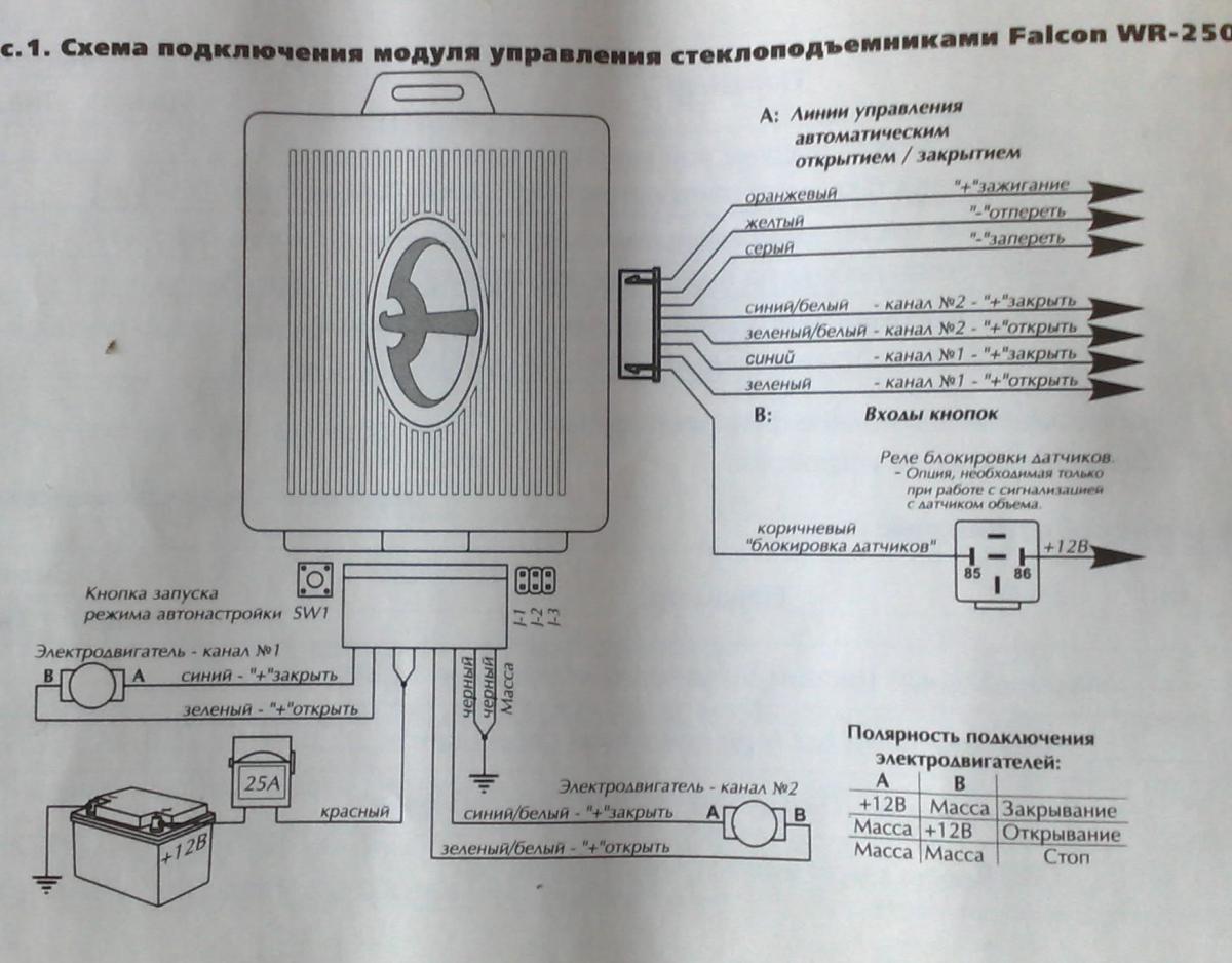

Crady 8 671 Опубликовано 30 июля, 2012 falcon wr-250 на 2 стекла,с памятью.то есть при открытии сигналки возвращает в то же положение что перед закрытием.есть без памяти,то есть просто закрывает при постановке на сигналку Поделиться сообщением Ссылка на сообщение Поделиться на другие сайты

mik777_11 2 Опубликовано 8 февраля, 2013 (изменено) купил Falcon WR-250 , как подключать силовые провода понял, а вот куда цеплять провода с сигнального разьема не могу понять, может кто такой ставил, подскажите! Изменено 8 февраля, 2013 пользователем mik777_11 Поделиться сообщением Ссылка на сообщение Поделиться на другие сайты
Crady 8 671 Опубликовано 9 февраля, 2013 mik777_11, там дальше схемы подключения кнопок есть,смотри их,как реализуешь,так и будет. Поделиться сообщением Ссылка на сообщение Поделиться на другие сайты
