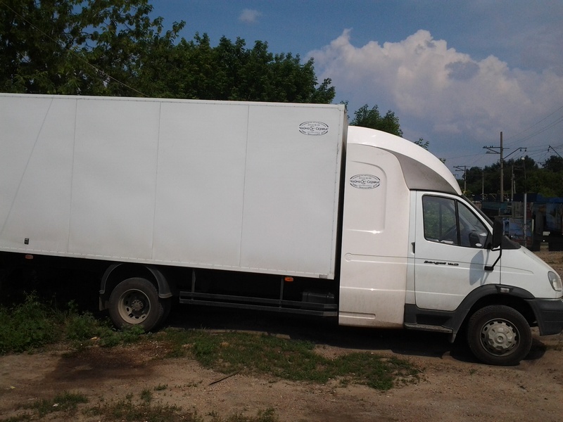

О 219 ТВ 86 0 Опубликовано 2 июля, 2012 (изменено) Может кто пользует один из этих авто или имел возможность к сравнению. Что интересует: качество изготовления, применяемые материалы, функционал спальника, отношение персонала ну и пр.Шасси:ГАЗ-331061Cummins ISF 3.8L2012 г.в.Новый, без пробега2-х местная кабина с закабинным 2-х местным спальником, интегрированным в обтекатель.База автомобиля, 4730-4750 мм.ГУРАБСВсе дисковые тормозаКруиз-контрольЦвет кабины, фургона - светлый (серебро, белый) 1. Фургон от "Автомаша":утеплённый (пенополиуретан 50мм)-белый-наружные размеры фургона ДХШХВ 4600х2400х2400 мм внутри(4500Х2300Х2200)-внешняя обшивка плакированный металл;-внутренняя обивка стен и потолка – пищевая оцинковка;-напольное покрытие транспортная фанера;-отечественная фурнитура-обрамление алюминеивый уголок-ворота на 3 х петлях, раскрываются на 280гр.-Холодильная установка Террафриго S40P(+5-18), будет установлена на крышу. 2. Фургон от "Чайка-Сервис":Длина, 4600 мм. (размер по внутренней части)Ширина, 2300 мм. (размер по внутренней части)Высота, 2400 мм. (размер по внутренней части)Сэндвич, утеплитель 50 мм.Рефустановка от +10 до -20 С согласно объема фургона.Внутренняя обшивка - пищевое оцинкованное железо №1 дешевле №2 на 6,5%срок изготовления №1 дольше срока изготовления №2 на 10 дней.предоплата за №1=30%, за №2=50% Слева Чайка, справа Автомаш Изменено 2 июля, 2012 пользователем О 219 ТВ 86 Поделиться сообщением Ссылка на сообщение Поделиться на другие сайты

mixyil 4 Опубликовано 3 июля, 2012 ну на первом фото мой . я про него скажу проехал 17тыс км. железо в будке не где не отошло, резинки все на месте. Вставышь в раме скреплен заклепками, а не болтами как на заводских. Клепочное соединение лучше, чем резьбовое. Так как меньше подвержено вибрации. Как делает автомаш я не знаю. Поделиться сообщением Ссылка на сообщение Поделиться на другие сайты
