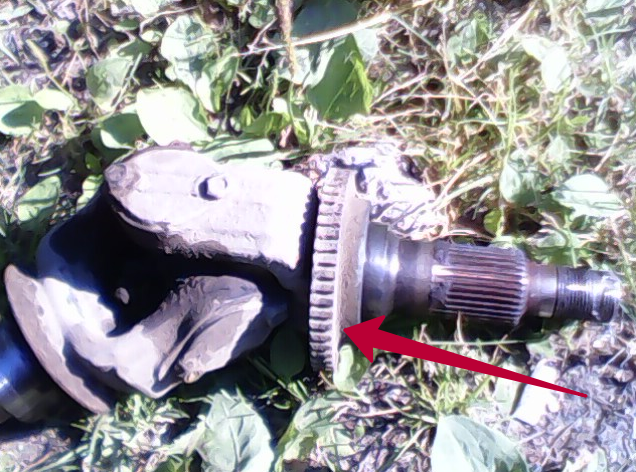

В.Ю 0 Опубликовано 9 июля, 2016 Всем доброго дня. Парни нужна ваша помощь. На передней вилке шарнира стоит Ротор для АBS. По не опытности сбивав его с места посадки его изрядно повредили. У меня такой вопрос. Можно ли поставить новую вилку(старая вилка сыромятина , резьбу зализало) без этого ротора и как правильно отключить ABS? . За ранее спасибо за советы. Поделиться сообщением Ссылка на сообщение Поделиться на другие сайты
Crady 8 672 Опубликовано 9 июля, 2016 и как правильно отключить ABS?выдернуть его пред. Поделиться сообщением Ссылка на сообщение Поделиться на другие сайты

В.Ю 0 Опубликовано 10 июля, 2016 Ребят еще один вопрос. На вилке шарнира передней ставится шестерня. На ней(шестерни) нет каталожного номера будьте добры скиньте пожалуйста номерок. весь интернет перерыл , но найти не могу. Поделиться сообщением Ссылка на сообщение Поделиться на другие сайты
Crady 8 672 Опубликовано 10 июля, 2016 На ней(шестерни) нет каталожного номераибо по отдельности они в продажу и не планировались.обратись у утюгу,может чем и поможет Поделиться сообщением Ссылка на сообщение Поделиться на другие сайты

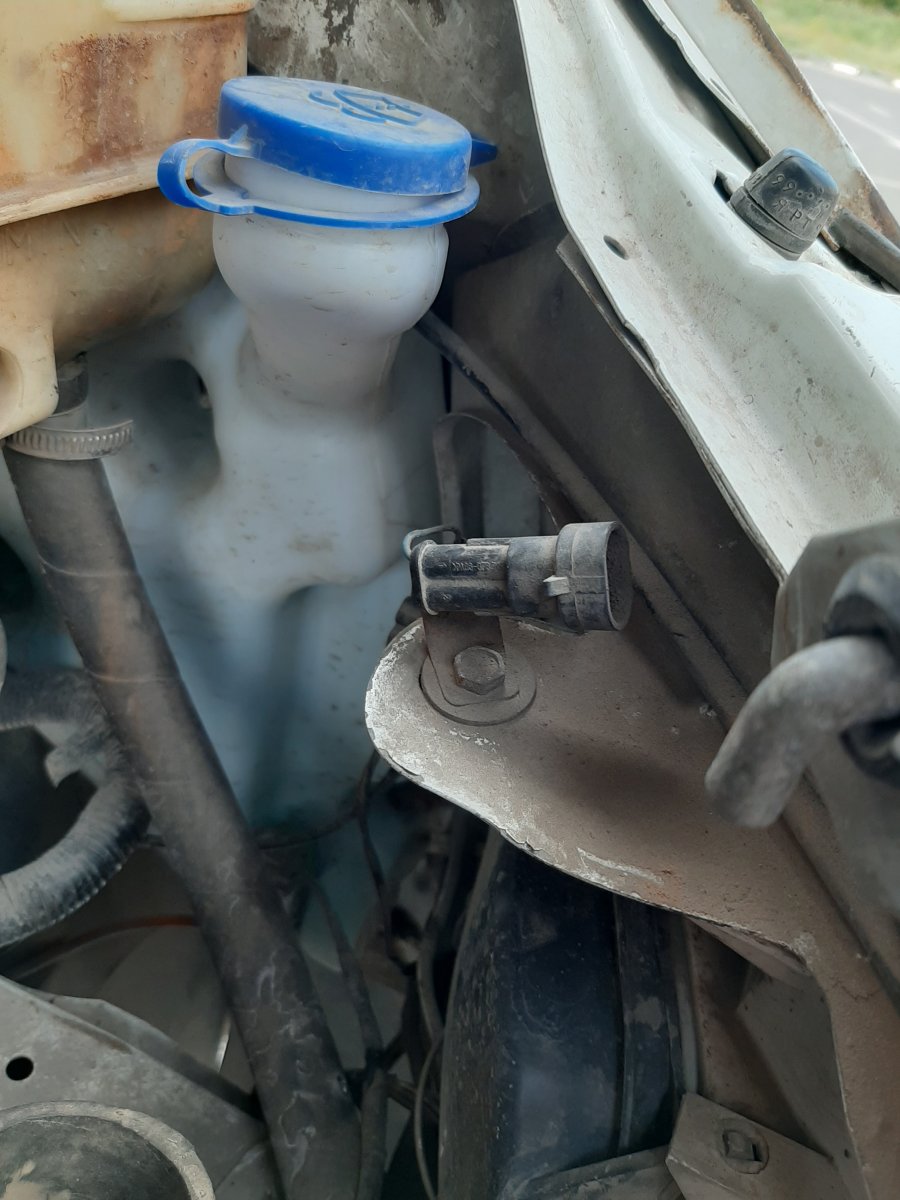

lostmedia 357 Опубликовано 26 июня, 2022 11 часов назад, Серёга Пархоменко сказал: для диагностики какое-то спецоборудование требуется Сканматик. Кабель для подключения к АБС набери в поиске. Разъём находится здесь 1 Поделиться сообщением Ссылка на сообщение Поделиться на другие сайты
