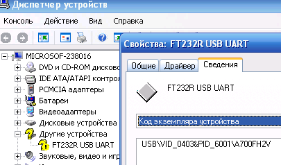

cxem 118 Опубликовано 15 марта, 2021 компания FTDI выпустила обновленные драйвера версии 2.08.14, которые начали брикать (писать нули в eeprom) фейковые FT232R чипы. компания FTDI выпустила новые драйвера 2.10.00, в которых перестали обнулять eeprom, но добавили проверку, которая в информацию принимаемую от чипа, вставляет текст "NON GENUINE DEVICE FOUND!" CDM 2.06.00 WHQL Certified.zip Поделиться сообщением Ссылка на сообщение Поделиться на другие сайты
Bankir 657 Опубликовано 15 марта, 2021 22 минуты назад, cxem сказал: компания FTDI выпустила обновленные драйвера версии 2.08.14, которые начали брикать (писать нули в eeprom) фейковые FT232R чипы. компания FTDI выпустила новые драйвера 2.10.00, в которых перестали обнулять eeprom, но добавили проверку, которая в информацию принимаемую от чипа, вставляет текст "NON GENUINE DEVICE FOUND!" CDM 2.06.00 WHQL Certified.zip 876 \u043a\u0411 · 0 загрузок вчера попробовал закачать какие-то 2.08.14 . но они не пускают сигнал с контроллера ( модуль ускоглазый ) попробую с вашими дровами поработать ! Спасибо огромное ! Только что, Bankir сказал: вчера попробовал закачать какие-то 2.08.14 . но они не пускают сигнал с контроллера ( модуль ускоглазый ) попробую с вашими дровами поработать ! Спасибо огромное ! Я так понимаю что надо старые удалить полностью и удалить в компе функцию обновления ? Поделиться сообщением Ссылка на сообщение Поделиться на другие сайты
cxem 118 Опубликовано 15 марта, 2021 USB\VID_0403&PID_6001\A700FH2V USB\VID_0403&PID_0000\A700FH2V - надо лечить Поделиться сообщением Ссылка на сообщение Поделиться на другие сайты

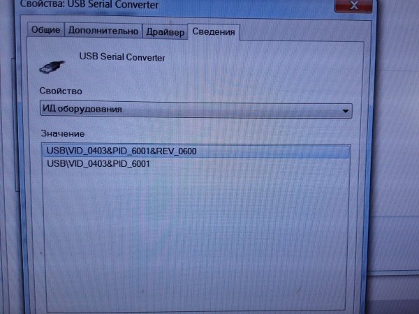

Bankir 657 Опубликовано 16 марта, 2021 У меня он даже не отображается как другое устройство Поделиться сообщением Ссылка на сообщение Поделиться на другие сайты
Bankir 657 Опубликовано 16 марта, 2021 Зашел от имени администратора и нашел это устройство и вот что оно выдало Поделиться сообщением Ссылка на сообщение Поделиться на другие сайты
