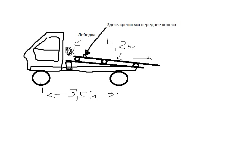

Много читал этот форум, но интересующей меня темы не нашел.
Задача такая - таскать битые и машины не на ходу. Среднестатистический легковой авто - длина 4.5м, ширина 1.7.
Удлиненная газель 4,2 метра шириной 2 метра.
Продумываю вариант длинной газельки с тентом, полностью переделать пол кузова, поставить лебедку и сделать сдвижную платформу по всей длине кузова. Т.е. в сложенном виде будет обычная газелька. Есть сварщик и много материала. Есть база, где можно сварить.
Как думаете есть у идеи жизнь?
P.S. Бюджет 100 килорублей, нет у меня богатых родственников. Руки растут из нужного места.

Сдвижную платформу на Газели сделать не реально-при поднятии платформы с грузом кабина будет вставать "НА дыбы"-слишком легкая.У твоей Газели база какая???именно база,а не длина кузова,меньше 4 метров не пойдет...будут вопросы спрашивай-отвечу...

Стандартная удлиненная газель - база 3,5 метра. Платформа подниматься не будет, она спускается по направляющим, к ней крепится авто, а затем лебедкой затягивается в кузов.

Не совсем правильно. Вместо пола на раму ложится моя конструкция. К ее бокам приваривается стандартный кузов под тент. Но он только для вида фактически. Т.е заезд авто происходит на платформу, которая предварительно спускается по направляющим до земли. Затем эта платформа заезжает в кузов с помощью лебедки.

Не пойму что ты называешь "платформа,которая предварительно опускается по направляющим до земли",если просто трапы,то они называются "аппарелли",если это действительно какая то платформа то ты это не осуществишь из-за малого веса и малой длины самой Газели...

Сейчас попробую нарисовать в паинте. Художник из меня от слова худо :)
wwsand
Вот как то так :)

Я тебе могу сказать так ,что ты должен сделать,иначе не получится,а ты потом что то уточнишь-выкинуть полность свою платформу(слишком высокая) и варить новую с выдвижными аппарелями,лебедка будет крепится либо к раме через усилители ,либо к самой платформе,раму тоже придется удлинять 3,5 метра базы это для эвакуатора не возможно(поймешь при первой загрузке,могу объяснить),короче для самостоятельной переделки очень много хлопот+к этому потом это всё надо зарегистрировать в ГАИ...
Вот как то так :)
Даже и не думай так делать!!!!ГРУЗ ПОДНЯТЬ НЕ СМОЖЕШЬ!!!100%.объяснить???

В этом то и весь вопрос. В гаи регистрировать переделку не хочу, для них машина как была, так и останется бортовым тентом. Ходить собираюсь на Москву, пунктов весового контроля там пока нет.

Объясни пожалуйста, можно в личку. Благодарю.

Объясню здесь ,мало ли кому пригодиться.По Гаи -переделку регистрировать придется,видно же сразу эвакуатор или бортовая,весы нам не страшны...По твоей задумке-идея не выполнимая в том виде в котором ты хочешь,т.к. допустим ты загрузил на "платформу" а/м даже минимальным весом 1000кг(не говоря уже о большем)+ вес самой платформы и будешь пытаться это поднять,а в противовесе (на другой стороне рамы) будет кабина с двигателем весом ну скажем 400 кг ,в этот момент машина будет вставать на дыбы,посмотри как это сделано на "больших" эвакуторах с сдвижными платформами и на мусоровозах с контейнерами-там при загрузке ОБЯЗАТЕЛЬНО выдвигаются аутригеры(такие домкраты а асфальт),у нас это не возможно так очень слабая рама и отсутствует гидравлика.

Ещё могу добавить,что базы 3,5 очень мало даже если строить стационарную платформу,вся нагрузка будет на раму не в середине,а районе заднего моста...Зайди на сайт "Чайки-сервиса" там есть размеры эвакуаторов с чертежами и ты поймешь ,что должно получится

2 стойки в асфальт на задней части рамы решат мою проблему? Их сделать вообще не вопрос, как мне кажется.

Врят ли :) Посмотри как сделаны эвакуаторы и ты всё поймешь.На таком весе,как весит Газель, эвакуаторов с сдвижной платформой быть не может+к этому у тебя получится огромная высота конструкции,а это черезмерные крены в поворотах с грузом и большой угол въезда на саму конструкцию...

Спасибо за консультацию. Постараюсь сваять макет из игрушечных авто и посмотреть как они будут себя вести при загрузке. :)
Приходится колхозить, ибо нету у меня 400 тыс на эвакуатор, да и вообще неизвестно, будет ли работа.

Если ты имеешь 100к и огромное желание иметь эвакуатор,то это не так и мало.Например в Чебоксарах за переделку берут около 150,но это с удлинением ,с новым карданом,с удлинением проводки и тормозов,с лебедкой и документами.Если без документов и не удлинять(о чем ты сразу пожалеешь),то я думаю можно уложится близко к этой сумме...

Еще раз спасибо, буду рыть в сторону прицепа, его проще переделать. Категория Е не проблема.
Идею с переделкой бортовой газели считаю для себя закрытой, слишком много мороки.
