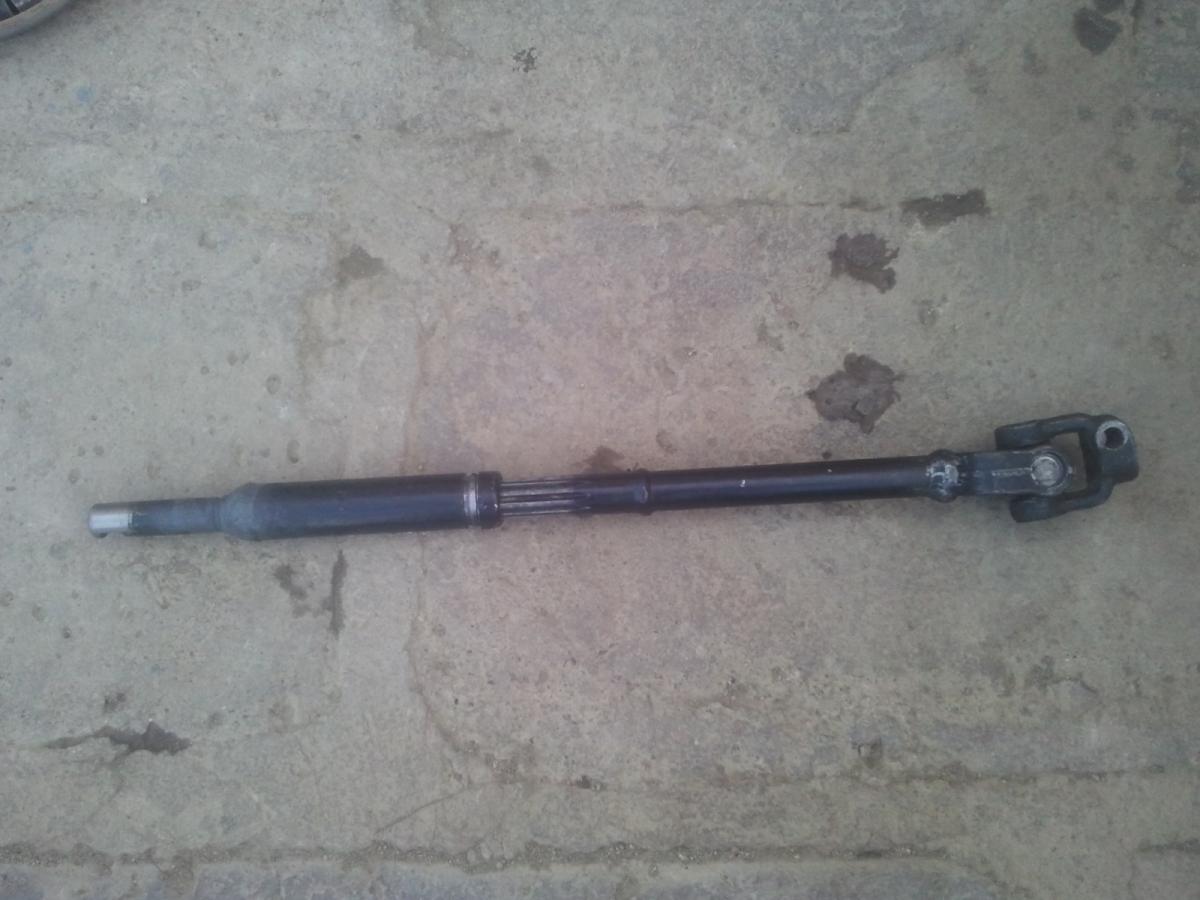

SA.DIESEL 293 Опубликовано 3 мая, 2014 (изменено) вот детали для переделки.к сожалению сфотан не весь процесс, но думаю все понятно,лишнее обрезается и сваривается, с учетом хода колонки. Изменено 3 мая, 2014 пользователем SA.DIESEL Поделиться сообщением Ссылка на сообщение Поделиться на другие сайты
klop 55 Опубликовано 4 мая, 2014 вот детали для переделки.к сожалению сфотан не весь процесс, но думаю все понятно,лишнее обрезается и сваривается, с учетом хода колонки. это от чего такой вал большой со шлицами? Поделиться сообщением Ссылка на сообщение Поделиться на другие сайты
SA.DIESEL 293 Опубликовано 4 мая, 2014 это от чего такой вал большой со шлицами?брал в магазине по уазикам сказали что с патриота. Поделиться сообщением Ссылка на сообщение Поделиться на другие сайты

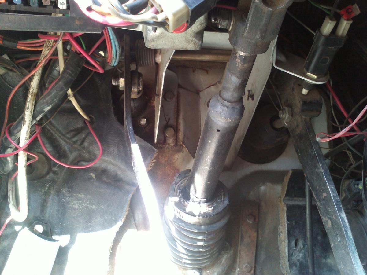

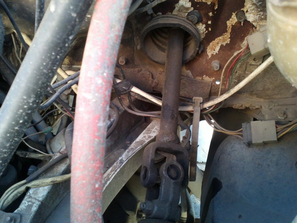

klop 55 Опубликовано 4 мая, 2014 судя по второму фото, оба конца шлицивой переварены к деталям от газели (что в салоне и второй под капотом крестовина).ТАК? Поделиться сообщением Ссылка на сообщение Поделиться на другие сайты

SA.DIESEL 293 Опубликовано 5 мая, 2014 судя по второму фото, оба конца шлицивой переварены к деталям от газели (что в салоне и второй под капотом крестовина).ТАК?так точно,смотришь в корень. Поделиться сообщением Ссылка на сообщение Поделиться на другие сайты
