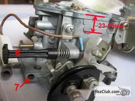

barbos
Ну хотел чтоб микрик "+" подавал на газовый клапан, когда на газ нажму.. И релюха шоб тоже "+" подавала при оборотах ниже тысячи (если на газ не нажму), или сколько там..
В форсуночные провода лезти не хочу, там все довольно плохо (лопаются), не переживут вмешательства, тем более зимой.
http://www.vtnauto.com/ru/5003.html
Ват так реализован "микрик"
пластиковый винт №6 с мет.наконечником, на который одевается контакт от коричневого провода. Работает так, педаль отпустил - на проводе появился минус.
Изменено пользователем barbos

barbos
Mycoyan, у тебя на дросселе, тоже есть упор под заслонку. Вот и можно реализовать концевик, по типу как на фотке. Управление блоком - минус, а на клапан выходит из блока плюс!
