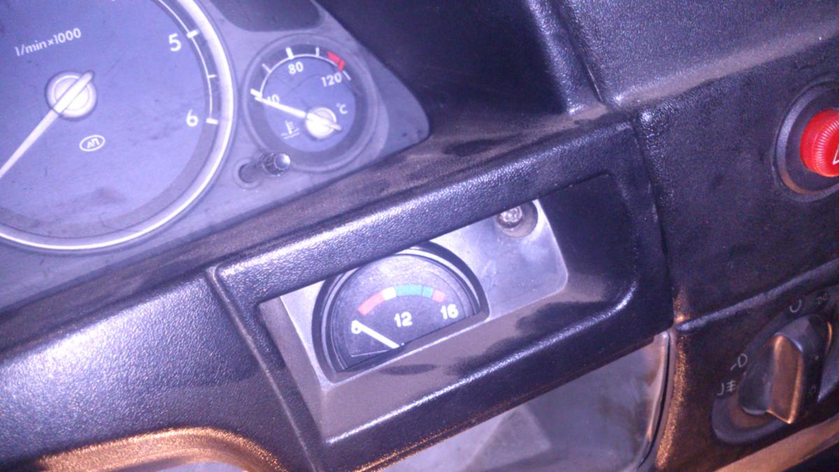

Витал 89 Опубликовано 24 декабря, 2017 Не пинайте сильно) Где датчики манометров стоят на машине ? Если можно пальцем покажите, схему я видел. Правый манометр перестал работать и не знаю может совпадение до конца перестал растормаживать правый передний супорт Поделиться сообщением Ссылка на сообщение Поделиться на другие сайты
B.V.A 4 684 Опубликовано 24 декабря, 2017 (изменено) Датчики на ресиверах, суппорт на дефектовку. . Изменено 24 декабря, 2017 пользователем B.V.A Поделиться сообщением Ссылка на сообщение Поделиться на другие сайты
