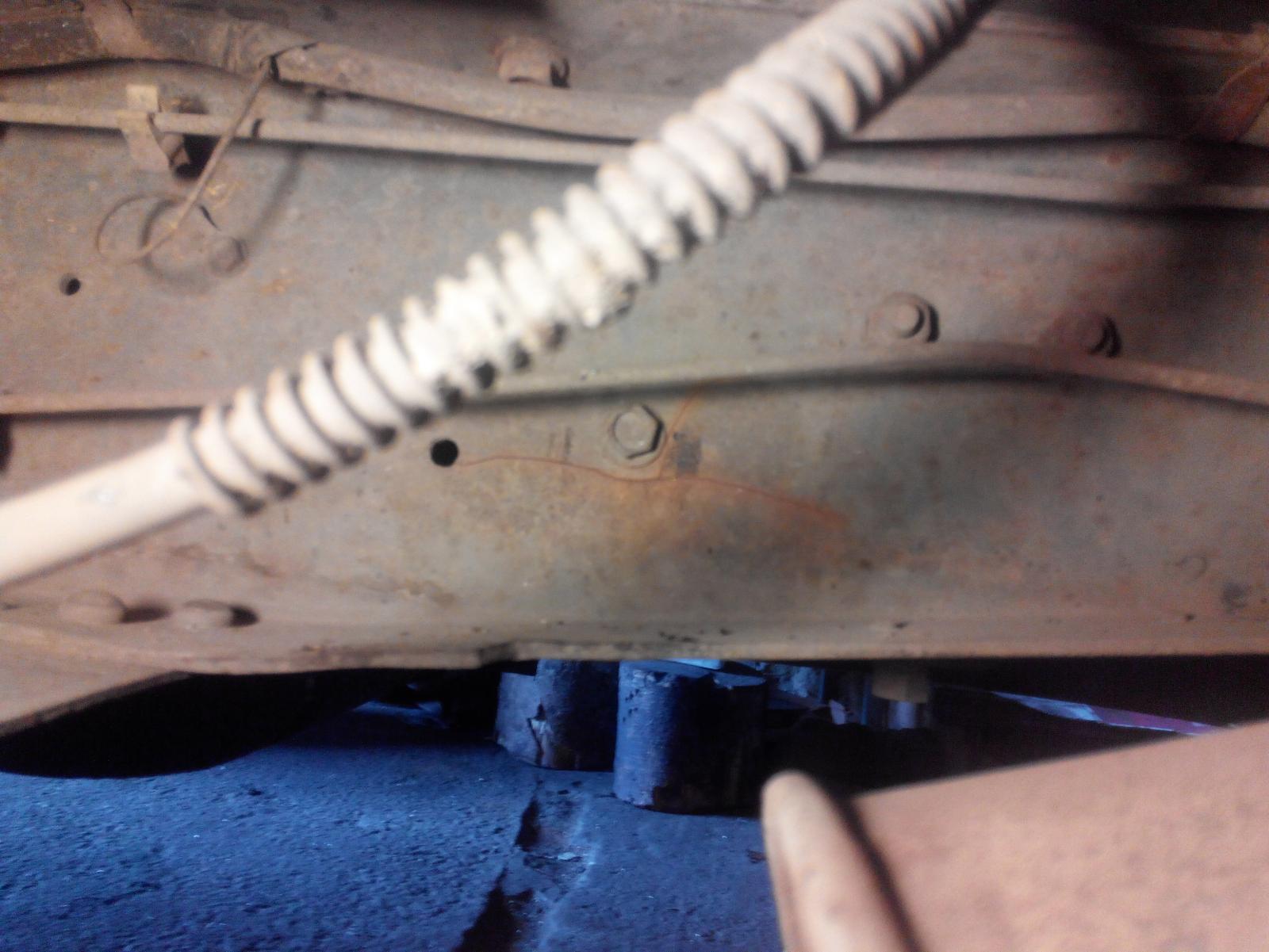

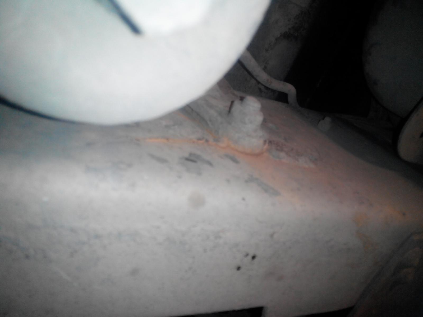

tolik.zt10 0 Опубликовано 23 августа, 2016 Нашел причину. Трещины под задней подушкой кабины...пичалька... Вот такие пироги... Предыдущий хозяин варил раму, сваркой насрали для вида...трещины не проварили, усилители не поставили... Поделиться сообщением Ссылка на сообщение Поделиться на другие сайты

ВадимВ 1 708 Опубликовано 7 октября, 2016 это верхняя ось в кронштейне на конусе не плотно сидит. попробуй её подтянуть когда лопается поперечная труба рамы, тоже могут быть щелчки это верхняя ось в кронштейне на конусе не плотно сидит. попробуй её подтянуть когда лопается поперечная труба рамы, тоже могут быть щелчки Поделиться сообщением Ссылка на сообщение Поделиться на другие сайты
