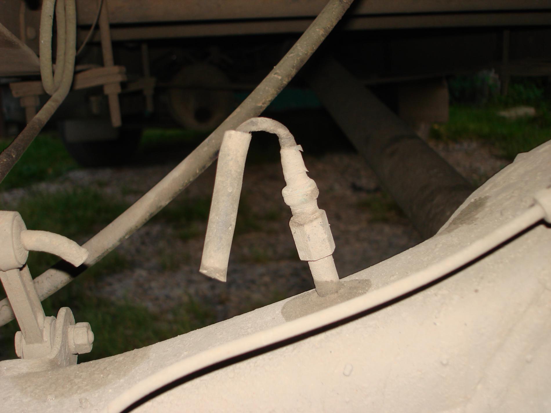

Winston62 25 Опубликовано 29 июля, 2016 Стоит вот такой уже десять лет раз в год весной продую и не заморачиваюсь. Один раз сальники менял вместе с подшипниками. Поделиться сообщением Ссылка на сообщение Поделиться на другие сайты

Winston62 25 Опубликовано 29 июля, 2016 просто если из-за сапуна даванет сальники? сапун может заклинить без защитного колпачка? я уж даже подумал надеть воздушный шарик или презик на сапун и закрепить нейлоновой стяжкой! :rolleyes:раскиснет, лучше кусок шланга натяни и в низ опусти Поделиться сообщением Ссылка на сообщение Поделиться на другие сайты

соболевич 2 090 Опубликовано 30 июля, 2016 Стоит вот такой уже десять лет DSC00659.JPG раз в год весной продую и не заморачиваюсь. Один раз сальники менял вместе с подшипниками.В армии на Уралах такие сапуны стояли - медная трубка с завитушкой.Надоть себе такой сапунишку замастырить Поделиться сообщением Ссылка на сообщение Поделиться на другие сайты
Barracuda 67 Опубликовано 30 июля, 2016 На грузовиках просто шланг свисает вниз. себе также сделал а то вокруг редуктора мокрело. Поделиться сообщением Ссылка на сообщение Поделиться на другие сайты
