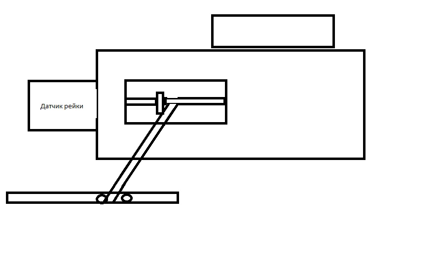

Сельхоз 0 Опубликовано 27 августа, 2012 У друга поменяли датчик рейки . При этом снимали сервомагнит. Все собрали но рейка не двигалась. Оказалось сильно притянули сервомагнит с двигателю. Чуть ослабили она иногда начала шевелится но не отходит доконца на пару секунд дергается и выпадает ошибка о нерабочем сервомагните №186. Что мы не так сделали. Может его как-то по особенному надо устанавливать? калибровку делали. Сервомагнит рабочий и датчик тоже Поделиться сообщением Ссылка на сообщение Поделиться на другие сайты
Евгений САХА 37 Опубликовано 27 августа, 2012 У друга поменяли датчик рейки . При этом снимали сервомагнит. Все собрали но рейка не двигалась. Оказалось сильно притянули сервомагнит с двигателю. Чуть ослабили она иногда начала шевелится но не отходит доконца на пару секунд дергается и выпадает ошибка о нерабочем сервомагните №186. Что мы не так сделали. Может его как-то по особенному надо устанавливать? калибровку делали. Сервомагнит рабочий и датчик тожеПри установке магнита скорее всего не правильно "совместили" тягу рейки и магнит. Зажимает видимо. Магнить по сути перетянуть нельзя. Рейка должна ходить свободно, без заеданий Поделиться сообщением Ссылка на сообщение Поделиться на другие сайты
Сельхоз 0 Опубликовано 27 августа, 2012 (изменено) А как ее можно неправильно установить??? Там вроде только одно положение. Шток от рейки получается под штоком сервомагнита. У него получаетсч если сильно зятянуть то рейка почти не двигается.Или рейка сверху штока ставится? Изменено 27 августа, 2012 пользователем Сельхоз Поделиться сообщением Ссылка на сообщение Поделиться на другие сайты
SA.DIESEL 293 Опубликовано 27 августа, 2012 А как ее можно неправильно установить??? Там вроде только одно положение. Шток от рейки получается под штоком сервомагнита. У него получаетсч если сильно зятянуть то рейка почти не двигается.Или рейка сверху штока ставится?правильное полжение рычаг рейки снизу тяги с шайбой на магните. Длелается так тагнит как-бы одевается на рыгаг,далее все прижимается к блоку на штифты. Поделиться сообщением Ссылка на сообщение Поделиться на другие сайты
Сельхоз 0 Опубликовано 27 августа, 2012 (изменено) так и делалиПросовывали рычаг рейки под тягу и потом на себя оттягивали магнит немного. Изменено 27 августа, 2012 пользователем Сельхоз Поделиться сообщением Ссылка на сообщение Поделиться на другие сайты
Евгений САХА 37 Опубликовано 27 августа, 2012 (изменено) А как ее можно неправильно установить??? Там вроде только одно положение. Шток от рейки получается под штоком сервомагнита. У него получаетсч если сильно зятянуть то рейка почти не двигается.Или рейка сверху штока ставится?я туда не заглядывал, сверху илм снизу. В одном положении зажимает, в другом нет. и болты ставятся на герметик, иначе течь будет масло Изменено 27 августа, 2012 пользователем Евгений САХА Поделиться сообщением Ссылка на сообщение Поделиться на другие сайты
