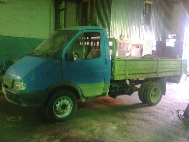

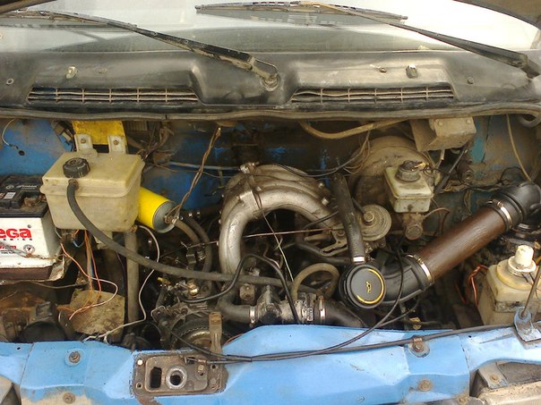

Shent-art 2 Опубликовано 3 октября, 2014 У меня стоит двигло от транзита 91 года, проблем с ним нет. Купил целиком форд за 32 тысячи, перекинул на газель и горя не знаю. За кардан 4 тысячи отдал, остальное всё сам сварил и прикрутил. Одно досадна турбовый уже не поставишь, у них ТНВД с мозгами. Поделиться сообщением Ссылка на сообщение Поделиться на другие сайты
TAD 387 Опубликовано 3 октября, 2014 Писец, что у тебя под капотом. Провода хоть подбери ))) А так Мастер ЧО. И какой расход? Тяга? Поделиться сообщением Ссылка на сообщение Поделиться на другие сайты
Shent-art 2 Опубликовано 3 октября, 2014 По трассе 6 литров, в городе 8 +\- пол литра. Если на светофоре коксу дать метра 2 полосы черти всеми колёсами. Первое лето езжу, посмотрим что зимой будет. Поделиться сообщением Ссылка на сообщение Поделиться на другие сайты

Shent-art 2 Опубликовано 3 октября, 2014 полный не заливал, я мало на ней езжу. В основном только по городу и солярка у меня халявная. После бензинового, волговского разница существенная. Авто до конца ещё не построен, основные испытания прошел удачно, пока только радует. Поделиться сообщением Ссылка на сообщение Поделиться на другие сайты
AHдрей 1 883 Опубликовано 3 октября, 2014 Shent-art, Так ты поставил фордовский? Поделиться сообщением Ссылка на сообщение Поделиться на другие сайты
TAD 387 Опубликовано 3 октября, 2014 пока только радует. Ну и хорошо. Так ты поставил фордовский? Как догадался? Поделиться сообщением Ссылка на сообщение Поделиться на другие сайты
