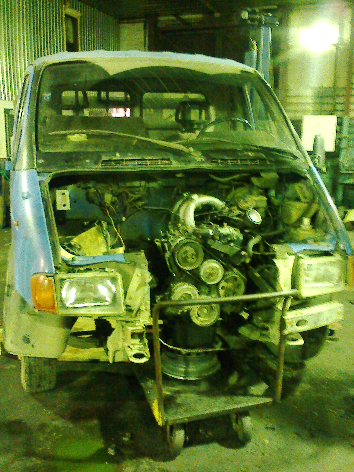

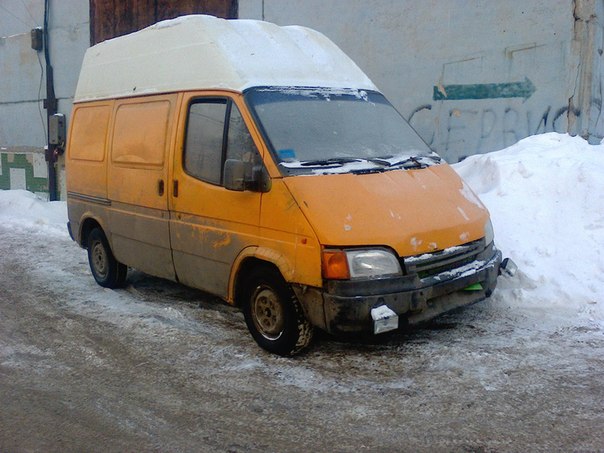

дизель от форда транзита на газель.

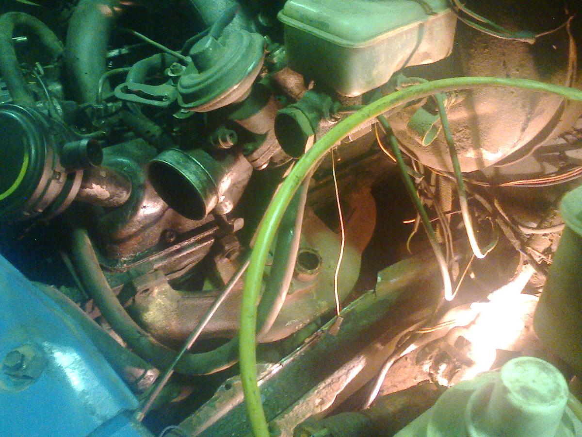

моторный щит резал? вискомуфта осталась или электро спереди?
TAD
моторный щит резал?
Это не та тема.

В 04.10.2014 в 17:57, AHдрей сказал:
Shent-art, в Газедь его засунь, потом поговорим...
А это по твоему что??? был форд, теперь газель с двиглом от форда. Читать нужно с начало темы, а не с конца!!!
переделка не сложная, только кардан  заказывать нужно остальное ерунда.
о чем я и говорю. А некоторые не верят, и говорят что кузов резать надо.
