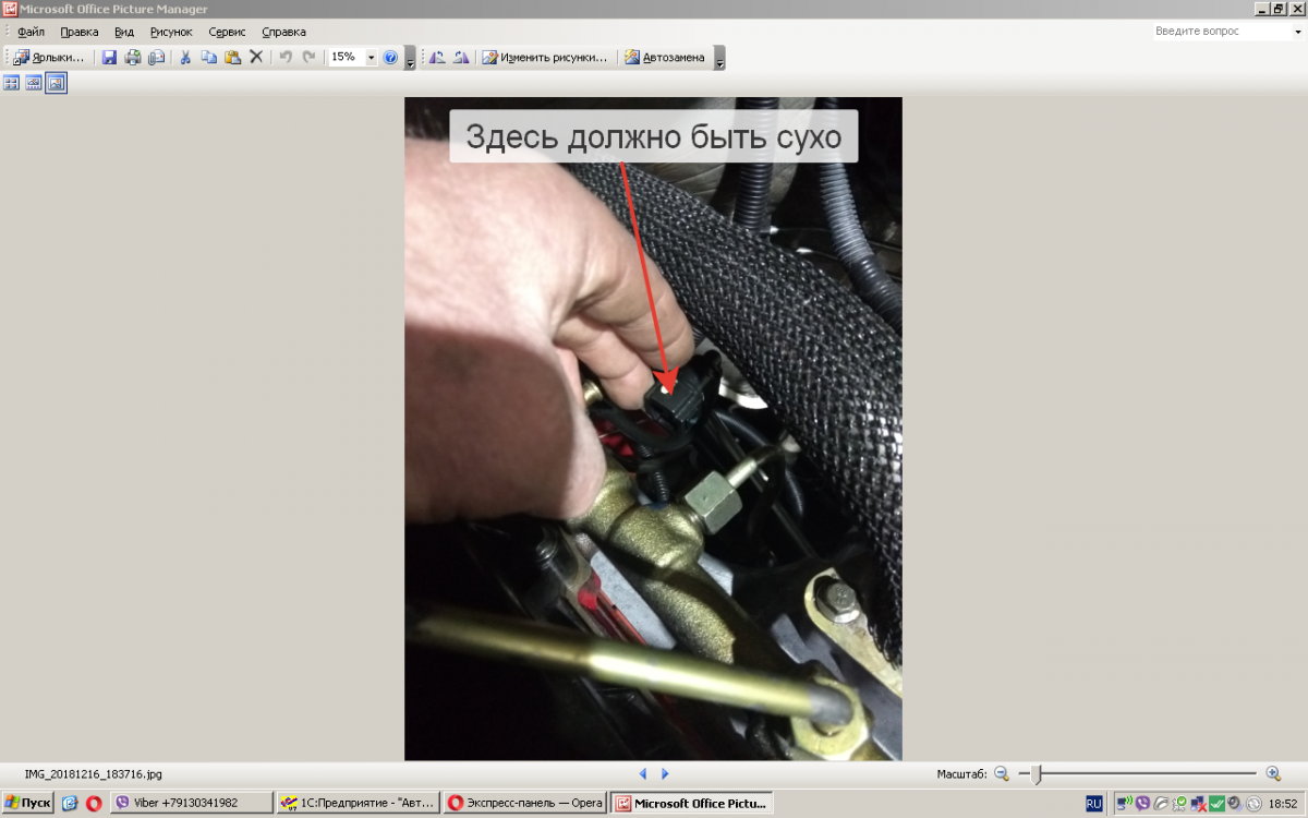

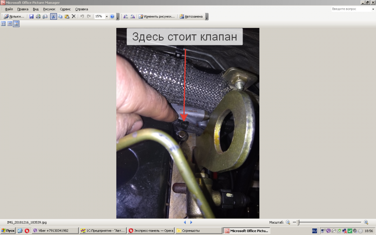

gazelist24rus 504 Опубликовано 16 декабря, 2018 Так быть не должно. Поделиться сообщением Ссылка на сообщение Поделиться на другие сайты
Степа 87 Опубликовано 16 декабря, 2018 Так быть не должно.2018-12-16_18-50-15.png2018-12-16_18-52-44.png2018-12-16_18-56-22.pngНа рейке все сухо, я отсоединял на самом тнвд, там капец с него струя.Когда она у меня не заводилась, я везде отсоединял быстросьемы, видимо занес грязь, на неделе над снять тнвд и чистить. Поделиться сообщением Ссылка на сообщение Поделиться на другие сайты

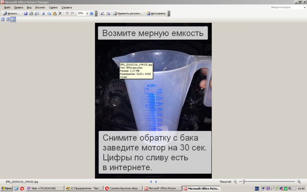

gazelist24rus 504 Опубликовано 16 декабря, 2018 Шланги топливные часом не из сырой резины? Проще сделать в начале так: И слив можно померить, и если обороты упадут, копайте модуль в бензобаке. Это конечно колхоз, но иногда помогает. :) 1 Поделиться сообщением Ссылка на сообщение Поделиться на другие сайты
Степа 87 Опубликовано 18 декабря, 2018 Шланги топливные часом не из сырой резины? Проще сделать в начале так:2018-12-16_19-49-47.png И слив можно померить, и если обороты упадут, копайте модуль в бензобаке. Это конечно колхоз, но иногда помогает. :)Собственно вот столько обратки с тнвд Поделиться сообщением Ссылка на сообщение Поделиться на другие сайты
Лёха Юрич 131 Опубликовано 18 декабря, 2018 (изменено) так что не нравится ?что подкачивающий насос нормальный? Изменено 18 декабря, 2018 пользователем Лёха Юрич Поделиться сообщением Ссылка на сообщение Поделиться на другие сайты
Степа 87 Опубликовано 18 декабря, 2018 750мл в минуту, тесть примерно 375мл за 30сек. Шланги топливные часом не из сырой резины? Проще сделать в начале так:2018-12-16_19-49-47.png И слив можно померить, и если обороты упадут, копайте модуль в бензобаке. Это конечно колхоз, но иногда помогает. :)Ну почти ведь норма. Поделиться сообщением Ссылка на сообщение Поделиться на другие сайты
