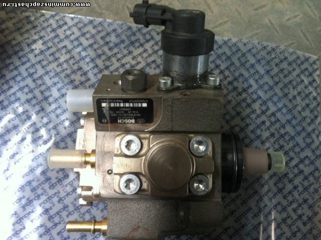

crservise 5 Опубликовано 19 сентября, 2012 (изменено) Здравствуйте форумчане . Газель с cummins холостые держит 1000 обр ,ниже не сбрасывает. Что может быть ? Изменено 9 февраля, 2013 пользователем шурик 60 Поделиться сообщением Ссылка на сообщение Поделиться на другие сайты
crservise 5 Опубликовано 20 сентября, 2012 (изменено) Виноват был дозирующий на тнвд . После замены холостые вернулись. Сверху на тнвд на трех болтиках крепиться . Изменено 1 октября, 2012 пользователем шурик 60 Поделиться сообщением Ссылка на сообщение Поделиться на другие сайты
boing161 1 Опубликовано 23 сентября, 2012 Сверху на тнвд на трех болтиках крепиться .Такая же беда на холодную всё норм. прогреется обороты 1000 рулём крутанёш на светофоре или нагрузку сцеплением на скорости даш обороты падают. Отпишись сам менял или сервис и цена впроса. Поделиться сообщением Ссылка на сообщение Поделиться на другие сайты
crservise 5 Опубликовано 24 сентября, 2012 был другой насос с него и поставили. Дозирующего в продаже нет . По бошу нет номера. Пришла другая газель с такой проблемой просто сняли продули промыли и все нормально стало. Поделиться сообщением Ссылка на сообщение Поделиться на другие сайты
boing161 1 Опубликовано 24 сентября, 2012 был другой насос с него и поставили. Дозирующего в продаже нет . По бошу нет номера. Пришла другая газель с такой проблемой просто сняли продули промыли и все нормально стало.Непойму дозирующий не меняли просто промыли? Поделиться сообщением Ссылка на сообщение Поделиться на другие сайты
crservise 5 Опубликовано 24 сентября, 2012 Да на второй машине с этой проблемой просто промыли и продули. Поделиться сообщением Ссылка на сообщение Поделиться на другие сайты
vingod 159 Опубликовано 24 сентября, 2012 Да на второй машине с этой проблемой просто промыли и продули.Промяли бензом? Соляркой? Поделиться сообщением Ссылка на сообщение Поделиться на другие сайты
crservise 5 Опубликовано 24 сентября, 2012 да просто чисто соляркой и продули. Клинил попала гряз. Поделиться сообщением Ссылка на сообщение Поделиться на другие сайты
boing161 1 Опубликовано 24 сентября, 2012 да просто чисто соляркой и продули. Клинил попала гряз.Спасибо за инфу сегодня попробую. Поделиться сообщением Ссылка на сообщение Поделиться на другие сайты
crservise 5 Опубликовано 24 сентября, 2012 (изменено) Да пожалуйста.Только болтики не потеряй и прокладку дозатора. Изменено 24 сентября, 2012 пользователем crservise Поделиться сообщением Ссылка на сообщение Поделиться на другие сайты
boing161 1 Опубликовано 25 сентября, 2012 (изменено) Да пожалуйста.Только болтики не потеряй и прокладку дозатора.Дружище ну подскажи мне чтобы лишнее не разобрать дозатор это где фишка подкл. или ниже на четырёх болтах? Изменено 25 сентября, 2012 пользователем boing161 Поделиться сообщением Ссылка на сообщение Поделиться на другие сайты
crservise 5 Опубликовано 25 сентября, 2012 (изменено) Дозирующий блок с разьемом. На 3 болтах. Изменено 25 сентября, 2012 пользователем crservise Поделиться сообщением Ссылка на сообщение Поделиться на другие сайты
boing161 1 Опубликовано 29 сентября, 2012 Дозирующий блок с разьемом. На 3 болтах.Только зря ключ покупал. Результат нулевой прогревается и опять обороты 1000 скорее всего опять какая то форсунка лажает. Открутил дозирующий всё чисто промыл продул на всякий случай. Поделиться сообщением Ссылка на сообщение Поделиться на другие сайты
crservise 5 Опубликовано 1 октября, 2012 Диагностику делал? Поделиться сообщением Ссылка на сообщение Поделиться на другие сайты
