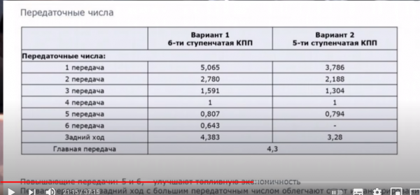

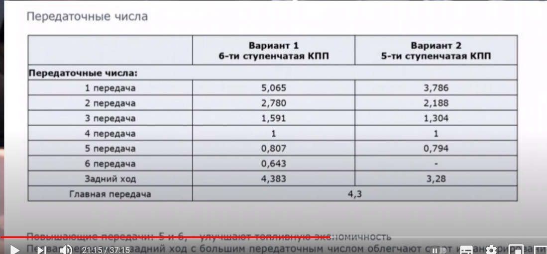

OLG12 0 Опубликовано 6 июля, 2021 А передаточные числа кпп 6 ступки под камень 2.8 валдая некст кто нибудь знает? Поделиться сообщением Ссылка на сообщение Поделиться на другие сайты
Slava 67 188 Опубликовано 6 июля, 2021 54 минуты назад, OLG12 сказал: А передаточные числа кпп 6 ступки под камень 2.8 валдая некст кто нибудь знает? Поделиться сообщением Ссылка на сообщение Поделиться на другие сайты
OLG12 0 Опубликовано 6 июля, 2021 (изменено) Спасибо, мне нравится. С гп 3.6 или 3.9 соболек будет огонь. Наберусь терпения, когда будут в продаже. Сегодняшняя коробка ни куда не годна по передаточным числам под камнем. Изменено 6 июля, 2021 пользователем OLG12 Поделиться сообщением Ссылка на сообщение Поделиться на другие сайты
L2140 1 835 Опубликовано 7 июля, 2021 20 часов назад, OLG12 сказал: Спасибо, мне нравится. скрин не от Валдая. 20 часов назад, OLG12 сказал: Наберусь терпения, когда будут в продаже дак надо не терпеть, а заказывать у дилера ГАЗа подходящую модификацию КПП 6ст (не от Валдая естественно) Поделиться сообщением Ссылка на сообщение Поделиться на другие сайты

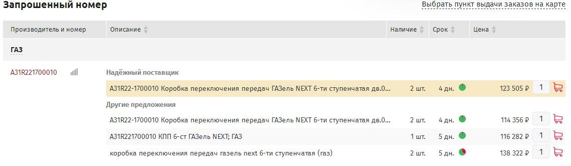

L2140 1 835 Опубликовано 7 июля, 2021 полные прилавки. Но это под ЕА189. Диск сцепления придется подбирать при установке на ISF. Поделиться сообщением Ссылка на сообщение Поделиться на другие сайты
jeka1981 502 Опубликовано 7 июля, 2021 1 час назад, L2140 сказал: полные прилавки. Но это под ЕА189. Диск сцепления придется подбирать при установке на ISF. и как кпп от двигателя фольц засунуть на камень там даже колокол другой Поделиться сообщением Ссылка на сообщение Поделиться на другие сайты
L2140 1 835 Опубликовано 7 июля, 2021 (изменено) 2 часа назад, jeka1981 сказал: и как кпп от двигателя фольц засунуть на камень там даже колокол другой Колокол, кардан, электропроводка, тяги - это отдельные строчки в списке покупок. Про них не спрашивали Изменено 7 июля, 2021 пользователем L2140 1 Поделиться сообщением Ссылка на сообщение Поделиться на другие сайты
Slava 67 188 Опубликовано 8 июля, 2021 В 07.07.2021 в 18:00, L2140 сказал: скрин не от Валдая. дак надо не терпеть, а заказывать у дилера ГАЗа подходящую модификацию КПП 6ст (не от Валдая естественно) у валдая такая же, но с другой главной парой, там при 100км.ч под три тысячи оборотов Поделиться сообщением Ссылка на сообщение Поделиться на другие сайты
