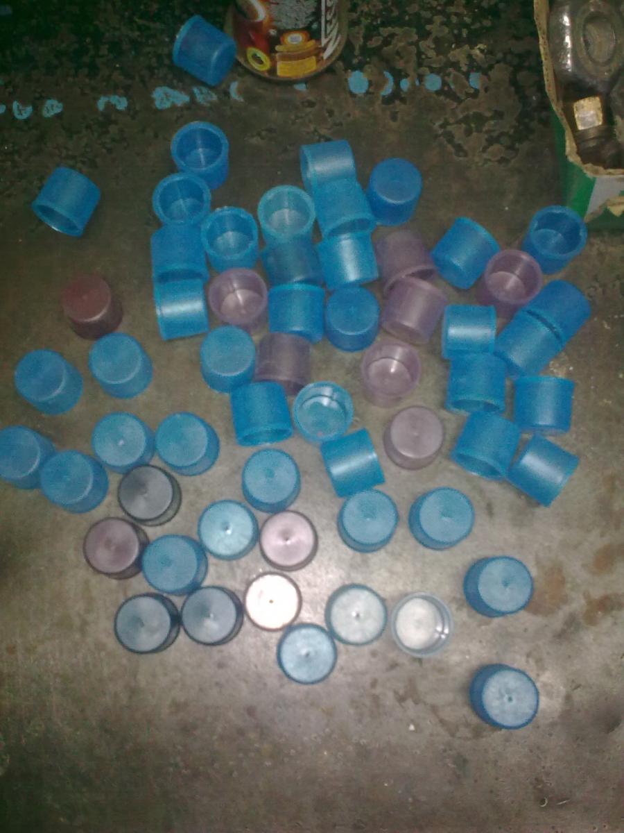

Кислород 342 Опубликовано 22 февраля, 2017 Еще нужен компрессор большой производительностью, к этому пневмогайковерту. 25 литров быстро вылетает из пневмогайковерта. Колесные гайки я закрываю колпачками. Поделиться сообщением Ссылка на сообщение Поделиться на другие сайты

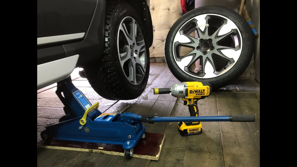

AlexTv 169 Опубликовано 4 января, 2019 Товарищ такой юзает. На легковой, говорит вполне хватает акб и мощности. Поделиться сообщением Ссылка на сообщение Поделиться на другие сайты
Crady 8 669 Опубликовано 4 января, 2019 На легковой, говорит вполне хватает акб и мощности.если докупить усилитель вращения,то есть насадку увеличения крутящего момента,то такой вполне отворачивает гайки на фурах.на презентации сам пробовал. Поделиться сообщением Ссылка на сообщение Поделиться на другие сайты
