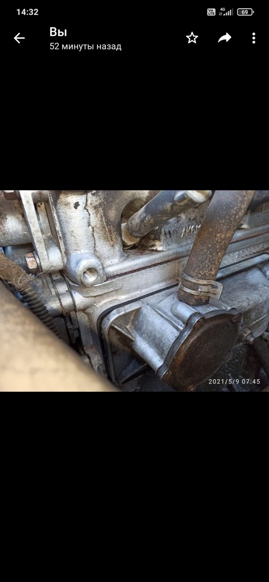

L2140 1 759 Опубликовано 9 мая, 2021 4 минуты назад, Vafindriver сказал: почему-то думаю, что прокладка гбц мокрит. Но возможно ли, что именно в этом месте? Обычно ведь со стороны коллекторов ОЖ подтекает с гбц? В зависимости от качества прокладки возможен межслойный переток ож и масла. Также возможна течь из за неплоскостности фланцев бц и гбц. Поделиться сообщением Ссылка на сообщение Поделиться на другие сайты
Vafindriver 5 Опубликовано 9 мая, 2021 Только что, L2140 сказал: В зависимости от качества прокладки возможен межслойный переток ож и масла. Также возможна течь из за неплоскостности фланцев бц и гбц. Чуть поезжу и буду ещё протягивать. Может поможет. Поделиться сообщением Ссылка на сообщение Поделиться на другие сайты
L2140 1 759 Опубликовано 9 мая, 2021 Только что, Vafindriver сказал: Чуть поезжу и буду ещё протягивать. Может поможет. Современные прокладки особо не уседают при протяжке Поделиться сообщением Ссылка на сообщение Поделиться на другие сайты
Vafindriver 5 Опубликовано 9 мая, 2021 Только что, L2140 сказал: Современные прокладки особо не уседают при протяжке Прокладку уж ставил ВАТИ, с герметиком. Хорошо бы если прокладка термостата не ужалась и оттуда подтек. Поделиться сообщением Ссылка на сообщение Поделиться на другие сайты
Vafindriver 5 Опубликовано 13 мая, 2021 В 09.05.2021 в 14:31, Vafindriver сказал: Всем привет. С праздником! Вообщем ситуация такая. Текло у меня из под гбц масло с района толкателей. Заменил прокладку, всё делал не спеша, протягивал гайки гбц, 50,70,100 и через пол часика 110 Нм. Завёл, всё отлично работает, прогрел, теперь потеет антифризом вот в этом углу. Из под гбц как будто. Вот как так, антифриз же ходит со стороны коллектора?! Откуда он в этом углу берётся. Всем привет. Проблема решена. Тёк корпус термостата, менял прокладку при снятие головы, закрутил без герметика. Теперь всегда буду промазывать герметиком. Всем спасибо за ответы. 3 Поделиться сообщением Ссылка на сообщение Поделиться на другие сайты
соболевич 1 996 Опубликовано 13 мая, 2021 (изменено) В 09.05.2021 в 18:20, L2140 сказал: Современные прокладки особо не уседают при протяжке Они тонкие как газетный лист, та и уседать нечему, тока герметик впридачу. Изменено 13 мая, 2021 пользователем соболевич Поделиться сообщением Ссылка на сообщение Поделиться на другие сайты
L2140 1 759 Опубликовано 13 мая, 2021 5 минут назад, соболевич сказал: Они тонкие как газетный лист речь там идет про ПГБЦ. Толщина у неё,естественно, как и триста лет назад. Поделиться сообщением Ссылка на сообщение Поделиться на другие сайты
соболевич 1 996 Опубликовано 13 мая, 2021 4 минуты назад, L2140 сказал: речь там идет про ПГБЦ. Толщина у неё,естественно, как и триста лет назад. Понял, мне показалось что пишет про "термостатное" хозяйство, у меня там всю жизнь были цветные подтеки, особливо зимой. Правда на землю не капало потому и терпимо. 1 Поделиться сообщением Ссылка на сообщение Поделиться на другие сайты
Vafindriver 5 Опубликовано 13 мая, 2021 3 часа назад, соболевич сказал: Понял, мне показалось что пишет про "термостатное" хозяйство, у меня там всю жизнь были цветные подтеки, особливо зимой. Правда на землю не капало потому и терпимо. То что прокладка термостата газетная бумага, полностью согласен. Найти что то по цивильнее у меня не удалось. Но на герметике пока всё держится. 1 Поделиться сообщением Ссылка на сообщение Поделиться на другие сайты
