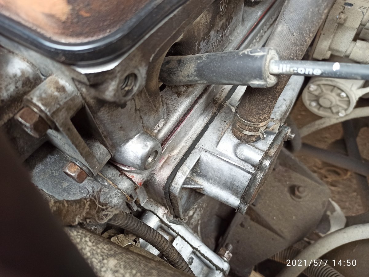

Vafindriver 5 Опубликовано 9 мая, 2021 В 24.11.2012 в 23:30, Степа1976 сказал: Всем привет. С праздником! Вообщем ситуация такая. Текло у меня из под гбц масло с района толкателей. Заменил прокладку, всё делал не спеша, протягивал гайки гбц, 50,70,100 и через пол часика 110 Нм. Завёл, всё отлично работает, прогрел, теперь потеет антифризом вот в этом углу. Из под гбц как будто. Вот как так, антифриз же ходит со стороны коллектора?! Откуда он в этом углу берётся. Поделиться сообщением Ссылка на сообщение Поделиться на другие сайты
L2140 1 946 Опубликовано 9 мая, 2021 16 минут назад, Vafindriver сказал: Откуда он в этом углу берётся. Не шиша не видно. Но туда ож может затекать из под корпуса термостата и водяного насоса. Мне вот видится чтотнад номером двс красноты больше,. Течет сзади? Поэтому озаботьтесь качественными фото. Или будем вслепую тыкать Поделиться сообщением Ссылка на сообщение Поделиться на другие сайты
Vafindriver 5 Опубликовано 9 мая, 2021 35 минут назад, L2140 сказал: Не шиша не видно. Но туда ож может затекать из под корпуса термостата и водяного насоса. Мне вот видится чтотнад номером двс красноты больше,. Течет сзади? Поэтому озаботьтесь качественными фото. Или будем вслепую тыкать Со стороны коллекторов течей нет. Краснота - это герметик, который на прокладке гбц. Башка в видать чуть уже. Термостат менял прокладку,при снятие бышки, помпу тоже всю перебрал. Щас попробую более чёткое фото скинуть. Мокрит то место куда кронштейн крепится, на 2 болотах. Поделиться сообщением Ссылка на сообщение Поделиться на другие сайты
L2140 1 946 Опубликовано 9 мая, 2021 2 часа назад, Vafindriver сказал: Со стороны коллекторов течей нет. Краснота - это герметик, который на прокладке гбц. Башка в видать чуть уже. Термостат менял прокладку,при снятие бышки, помпу тоже всю перебрал. Щас попробую более чёткое фото скинуть. Мокрит то место куда кронштейн крепится, на 2 болотах. Цвет ож красный? Если да ,то течь откуда я сказал: помпа термостат. Это исходя из фото. Поделиться сообщением Ссылка на сообщение Поделиться на другие сайты
Vafindriver 5 Опубликовано 9 мая, 2021 Только что, L2140 сказал: Цвет ож красный? Если да ,то течь откуда я сказал: помпа термостат. Это исходя из фото. Так точно, ОЖ-красный Феликс. Поделиться сообщением Ссылка на сообщение Поделиться на другие сайты
L2140 1 946 Опубликовано 9 мая, 2021 1 минуту назад, Vafindriver сказал: Так точно, ОЖ-красный Феликс. Сфоткайте между термостатом и помпой . Помнится это возможно. В щели будут подтеки Поделиться сообщением Ссылка на сообщение Поделиться на другие сайты
Vafindriver 5 Опубликовано 9 мая, 2021 Но прокладку помпы, я поменял, с герметиком рейнз. А вот корпус термостата, без герметика, просто на тонюсенькую прокладку. Когда снимал помпу, всё осмотрел под корпусом термостата, следов подтека не обнаружил. 1 минуту назад, L2140 сказал: Сфоткайте между термостатом и помпой . Помнится это возможно. В щели будут подтеки Да попробую, щель там есть, визуально думаю можно увидеть. Но я почему-то думаю, что прокладка гбц мокрит. Но возможно ли, что именно в этом месте? Обычно ведь со стороны коллекторов ОЖ подтекает с гбц? Поделиться сообщением Ссылка на сообщение Поделиться на другие сайты
L2140 1 946 Опубликовано 9 мая, 2021 Только что, Vafindriver сказал: Но прокладку помпы, я поменял, с герметиком рейнз. А вот корпус термостата, без герметика, просто на тонюсенькую прокладку. Когда снимал помпу, всё осмотрел под корпусом термостата, следов подтека не обнаружил. Подтеки создали Вы при сборке. До сборки их не было есесно. У помпы желательно менять обе прокладки. Причем средняя оригинальная дефицит в простых магазинах. Крепеж помпы тоже на герметик весь. Поделиться сообщением Ссылка на сообщение Поделиться на другие сайты
Vafindriver 5 Опубликовано 9 мая, 2021 Только что, L2140 сказал: Подтеки создали Вы при сборке. До сборки их не было есесно. У помпы желательно менять обе прокладки. Причем средняя оригинальная дефицит в простых магазинах. Крепеж помпы тоже на герметик весь. Да, менял обе прокладки на помпе. Всё плоскости очень тщательно вычищал. Поделиться сообщением Ссылка на сообщение Поделиться на другие сайты
