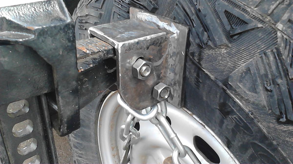

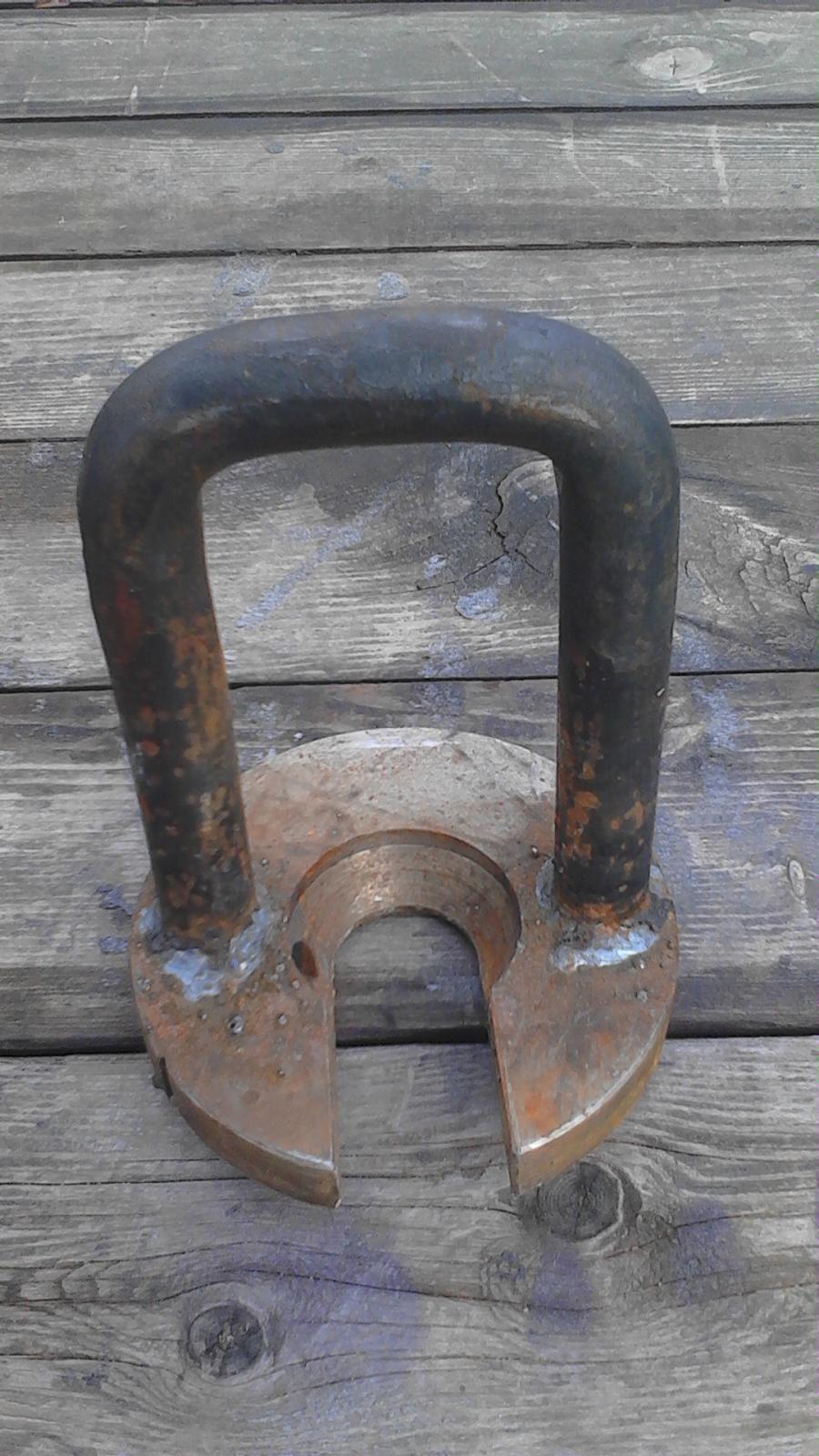

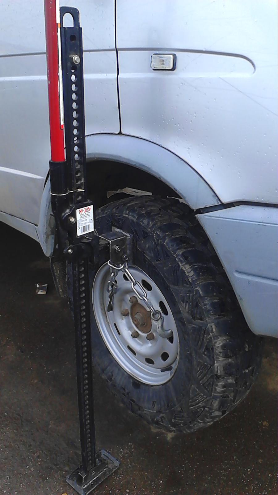

ashastin 47 Опубликовано 10 апреля, 2015 Сделал и я себе приспособы для Джека. 1 Поделиться сообщением Ссылка на сообщение Поделиться на другие сайты
Toyota007 2 891 Опубликовано 10 апреля, 2015 ashastin, А последнее фото скоба,это что?? Поделиться сообщением Ссылка на сообщение Поделиться на другие сайты
AHдрей 1 883 Опубликовано 10 апреля, 2015 ashastin, А последнее фото скоба,это что??За фаркоп цеплять. Поделиться сообщением Ссылка на сообщение Поделиться на другие сайты
ashastin 47 Опубликовано 10 апреля, 2015 Да,да за фаркоп поднимать. Поделиться сообщением Ссылка на сообщение Поделиться на другие сайты
Toyota007 2 891 Опубликовано 10 апреля, 2015 Да,да за фаркоп поднимать.Я делал похожую,но мне не понравилось,при отрыве второго колеса моста,домкрат уходит из под машины и все падает. Поделиться сообщением Ссылка на сообщение Поделиться на другие сайты
ashastin 47 Опубликовано 10 апреля, 2015 Ну когда потребуеться, то будем поосторожней. Поделиться сообщением Ссылка на сообщение Поделиться на другие сайты
Toyota007 2 891 Опубликовано 10 апреля, 2015 Ну когда потребуеться, то будем поосторожней.На фаркопе машина начинает качаться. :D Поделиться сообщением Ссылка на сообщение Поделиться на другие сайты
