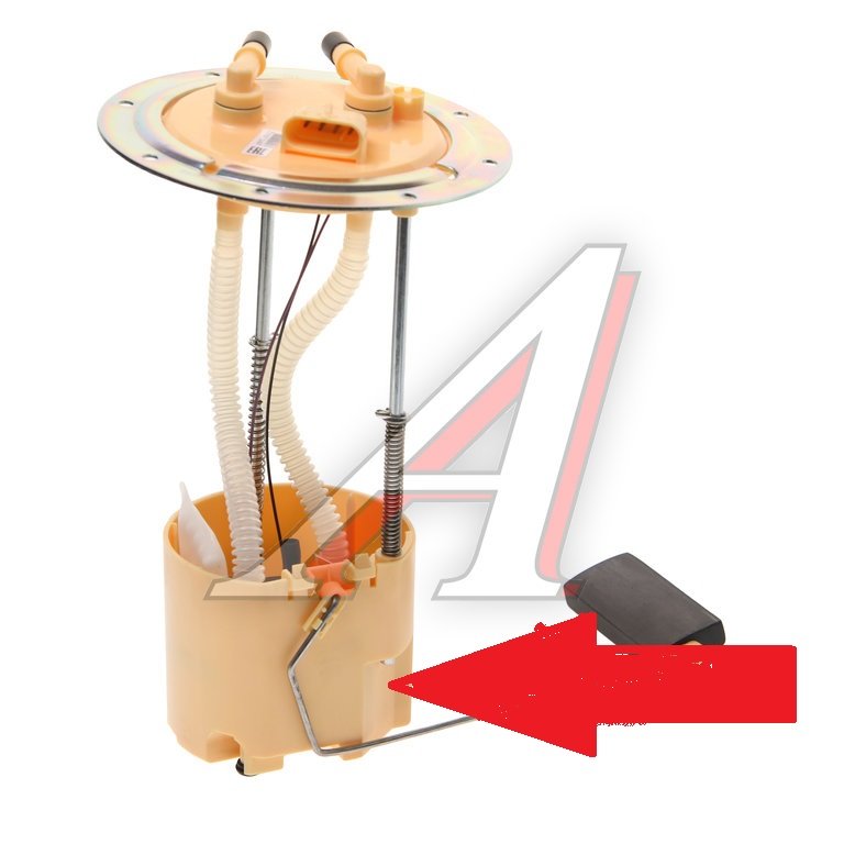

Alex030569 7 508 Опубликовано 9 декабря, 2023 8 минут назад, Vovchikk сказал: Эти проводочки на поплавок. Что ещё за поплавок в корпусе фильтра? Поделиться сообщением Ссылка на сообщение Поделиться на другие сайты
philimon 927 Опубликовано 9 декабря, 2023 10 минут назад, Vovchikk сказал: Эти проводочки на поплавок. Тоже ответ неверный. Поделиться сообщением Ссылка на сообщение Поделиться на другие сайты

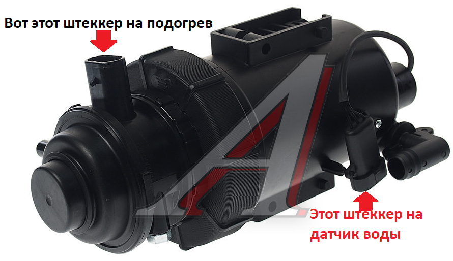

Alex030569 7 508 Опубликовано 9 декабря, 2023 (изменено) 14 минут назад, philimon сказал: Да, с подогревом ты ошибаешься. Он, подогрев, работает в автомате. Настроен на определённую температуру ( да, я не знаю на какую) И включается САМ!!! если считает, что топливо стало холодное. СТОП! Мы говорим не о свече накала, которое во впускном коллекторе, а о тех двух проводочках, которые на корпусе штатного топливного фильтра. Стакан вот эта чашка. Сюда сливается тёплая "Обратка" Ну я знаю где подогрев.Это слабое место у нас,у многих из за плохого контакта этот разъем плавится и там начинается подсос воздуха. Кстати у меня то же там оплавилось и подсасывало воздух.Я его залил холодной сваркой.Примерно весной поставил новый стакан фильтра,но разъем наверное не подключил,боюсь за новый стакан сепара,вдруг опять оплавится. Изменено 9 декабря, 2023 пользователем Alex030569 Поделиться сообщением Ссылка на сообщение Поделиться на другие сайты
philimon 927 Опубликовано 9 декабря, 2023 1 минуту назад, Alex030569 сказал: Ну я знаю где подогрев.Это слабое место у нас,у многих из за плохого контакта этот разъем плавится и там начинается подсос воздуха. да, да, да. И многие герметизируют этот штеккер, отключая подогрев. Поделиться сообщением Ссылка на сообщение Поделиться на другие сайты

Alex030569 7 508 Опубликовано 9 декабря, 2023 1 минуту назад, philimon сказал: да, да, да. И многие герметизируют этот штеккер, отключая подогрев. Попробую подключить.Думаешь отогреет фильтрующий элемент? Поделиться сообщением Ссылка на сообщение Поделиться на другие сайты
philimon 927 Опубликовано 9 декабря, 2023 (изменено) 2 минуты назад, Alex030569 сказал: Попробую подключить.Думаешь отогреет фильтрующий элемент? а зачем отключал? Он живёт своей жизнью. Сам по себе. Внимания не требует, если только не потёк. Ну а если уж залил его. Посмотри в сторону "Проточных подогревателей" (Номакон например).Режим такой же - сами по себе. Не трогай нас не мешай работать. Изменено 9 декабря, 2023 пользователем philimon Поделиться сообщением Ссылка на сообщение Поделиться на другие сайты
Alex030569 7 508 Опубликовано 9 декабря, 2023 Только что, philimon сказал: а зачем отключал? 7 минут назад, Alex030569 сказал: Кстати у меня то же там оплавилось и подсасывало воздух.Я его залил холодной сваркой.Примерно весной поставил новый стакан фильтра,но разъем наверное не подключил,боюсь за новый стакан сепара,вдруг опять оплавится Поделиться сообщением Ссылка на сообщение Поделиться на другие сайты
philimon 927 Опубликовано 9 декабря, 2023 (изменено) 9 минут назад, Alex030569 сказал: .Примерно весной поставил новый стакан фильтра. Зачем целый "Стакан фильтра"? Подогрев в крышке фильтра находится. Из Номакона вот посмотри. Изменено 9 декабря, 2023 пользователем philimon Поделиться сообщением Ссылка на сообщение Поделиться на другие сайты
Олег Ф. 2 222 Опубликовано 9 декабря, 2023 У меня тоже был этот подогрев отключен много лет, с тех пор, как поплавился, и это гнездо было замазано наглухо холодной сваркой. Но 2 года назад поставил новый оригинальный сепаратор в сборе, и опять подключил разъём на место, пока нормально, правда езжу сейчас очень мало по сравнению с первыми годами. Дизель у нас уже давно межсезонный продают, до -17, а дней 10 назад пошел чисто зимний, как раз к морозам подоспел, поэтому проблем не было. Правда и мороз не холоднее -20 у нас был. 1 Поделиться сообщением Ссылка на сообщение Поделиться на другие сайты

Vovchikk 1 132 Опубликовано 9 декабря, 2023 1 час назад, Alex030569 сказал: Что ещё за поплавок в корпусе фильтра? Там фото топливозаборника. Поделиться сообщением Ссылка на сообщение Поделиться на другие сайты
Alex030569 7 508 Опубликовано 9 декабря, 2023 42 минуты назад, Vovchikk сказал: Там фото топливозаборника. Не в теме это называется.Ничего,у меня то же так бывает) Поделиться сообщением Ссылка на сообщение Поделиться на другие сайты
Vovchikk 1 132 Опубликовано 9 декабря, 2023 32 минуты назад, Alex030569 сказал: Не в теме это называется Не я то в теме про какой подогрев вы говорите. Я почему-то всегда думал, что он работает так же как и спираль накала только в момент запуска. А в стакан который на фото ДТ в любом случае сливается тёплое, ведь оно греется от двигателя. Поделиться сообщением Ссылка на сообщение Поделиться на другие сайты
Олег Ф. 2 222 Опубликовано 9 декабря, 2023 Этот подогрев топлива включается по команде от мозгов, при определённой температуре, летом он точно не включается. 1 Поделиться сообщением Ссылка на сообщение Поделиться на другие сайты
Vovchikk 1 132 Опубликовано 9 декабря, 2023 @Олег Ф. Получается он у меня сейчас постоянно работает. Надо завтра потрогать крышку сепаратора, тёплая или нет. Сегодня зимняя соляра чутка запарфинилась в доп. сепараторе. Поделиться сообщением Ссылка на сообщение Поделиться на другие сайты
philimon 927 Опубликовано 9 декабря, 2023 @Vovchikk А на ощупь рукой непонятно работает или нет. (Тепла не ощутил) можно вольтметром в фишку снаружи воткнуться и увидеть есть 12 вольт или нет. Поделиться сообщением Ссылка на сообщение Поделиться на другие сайты
