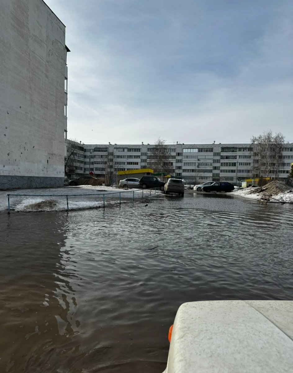

Alex030569 7 049 Опубликовано 16 марта, 2025 У нас аврал,топит местами город,ливневки не справляются.Предсьавляю что там в подвалах творится. В доме оба септика полные,вода в унитазе уходит с опозданием,потому что выход труб в септик находится ниже уровня затопления.Качаю в дренажную канаву,вызывать асинезатор смысла нет,через пол дня септики опять полные будут.Вырачет что два камеры в септиках,выкчанная вода не пахнет. Задумываюсь серьезно о дренаже вокруг септиков. Поделиться сообщением Ссылка на сообщение Поделиться на другие сайты

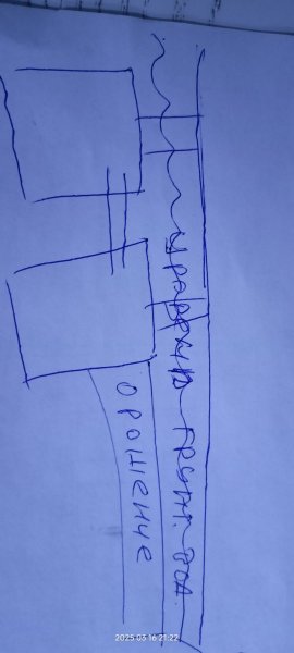

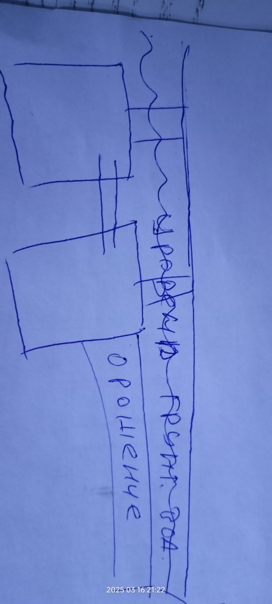

Alex030569 7 049 Опубликовано 16 марта, 2025 (изменено) 43 минуты назад, БРОДЯГА74 сказал: Это что такое? О поле орошения нужно задуматься, но у тебя как обычно свой путь, по граблям! Такую чушь говоришь.Зачем поле орошения,если земля напитана влагой.Только дренаж спасает от талых вод. 48 минут назад, Alex030569 сказал: У нас аврал,топит местами город,ливневки не справляются.Предсьавляю что там в подвалах творится. В доме оба септика полные,вода в унитазе уходит с опозданием,потому что выход труб в септик находится ниже уровня затопления.Качаю в дренажную канаву,вызывать асинезатор смысла нет,через пол дня септики опять полные будут.Вырачет что два камеры в септиках,выкчанная вода не пахнет. Задумываюсь серьезно о дренаже вокруг септиков. Куда тут будет орошаться талая вода? У тебя как обычно свои методы против физики.Как всегда лишь бы ляпнуть,не вникая в суть. Изменено 16 марта, 2025 пользователем Alex030569 Поделиться сообщением Ссылка на сообщение Поделиться на другие сайты
БРОДЯГА74 5 860 Опубликовано 17 марта, 2025 ШУРА!!! Вода не уходит только по тому что земля замерзшая внизу, ей некуда уходить!!!! Поле орошения находится ниже глубины промерзания, там все хорошо, весна понимаешь ли! А ты строй чего угодно, у меня все работает. Поделиться сообщением Ссылка на сообщение Поделиться на другие сайты
Alex030569 7 049 Опубликовано 17 марта, 2025 1 час назад, БРОДЯГА74 сказал: ШУРА!!! Вода не уходит только по тому что земля замерзшая внизу, ей некуда уходить!!!! Поле орошения находится ниже глубины промерзания, там все хорошо, весна понимаешь ли! А ты строй чего угодно, у меня все работает. Чего,чего?! Ниже глубины промерзания? Так то у нас глубина промерзания 1,9 м.Получается поле орошения надо делать ниже 2 метров.Это септики на какой глубине тогда делать? Ты хоть понимаешь вообще о чём пишешь? Поделиться сообщением Ссылка на сообщение Поделиться на другие сайты
БРОДЯГА74 5 860 Опубликовано 17 марта, 2025 15 минут назад, Alex030569 сказал: Чего,чего?! Ниже глубины промерзания? Так то у нас глубина промерзания 1,9 м.Получается поле орошения надо делать ниже 2 метров.Это септики на какой глубине тогда делать? Ты хоть понимаешь вообще о чём пишешь? Конечно понимаю, потому как сделал, и всё работает, несмотря на то что вода на огороде стоит!!! А ты читай инет и ходи по граблям... Поделиться сообщением Ссылка на сообщение Поделиться на другие сайты
Татарин 7 739 Опубликовано 17 марта, 2025 28 минут назад, Alex030569 сказал: Так то у нас глубина промерзания 1,9 м. Это наверное в сороковых прошлого века было.Не промерзает сейчас до такой степени.Надо в снипах поправки вводить. Поделиться сообщением Ссылка на сообщение Поделиться на другие сайты
БРОДЯГА74 5 860 Опубликовано 17 марта, 2025 1 минуту назад, Татарин сказал: Это наверное в сороковых прошлого века было.Не промерзает сейчас до такой степени.Надо в снипах поправки вводить. Даже если и так, это можно существенно снизить утеплителем! Но ему этого не понять)) Поделиться сообщением Ссылка на сообщение Поделиться на другие сайты
Alex030569 7 049 Опубликовано 17 марта, 2025 13 минут назад, Татарин сказал: Это наверное в сороковых прошлого века было.Не промерзает сейчас до такой степени.Надо в снипах поправки вводить. Глубина промерзания берется за последние 50 лет.Ведь ни кто не знает,какая зима будет впереди. Но копать трёхметровый котлованы для говнеца,как то в голове не укладывается.Представь под септики копаешь метра два,три глубиной и площадью примерно 2*4,плюс под поле фильтрации ещё по площади так же примерно,если не больше.Я уверен,что ни кто так не делает.Это же пол участка надо переворотить.Так же не забываем,что вынутый грунт это уже не материковый,он потом будет садиться.Вобщем геморр ещё тот.Делают поле фильтрации выше глубины промерзания,просто утепляют сверху и все.Но уже не кубы вынутой земли. И все равно это не мой случай.Дренаж правильный наше все. 36 минут назад, БРОДЯГА74 сказал: Конечно понимаю, потому как сделал, и всё работает, несмотря на то что вода на огороде стоит!!! А ты читай инет и ходи по граблям... А сделал бы дренаж участка и в огороде бы ничего не стояло.Так что читай,мотай на ус. Поделиться сообщением Ссылка на сообщение Поделиться на другие сайты
БРОДЯГА74 5 860 Опубликовано 17 марта, 2025 4 минуты назад, Alex030569 сказал: Я уверен,что ни кто так не делает. Именно так и делается септик, который будет работать...остальное, попытка обмануть себя и природу! 13 минут назад, Alex030569 сказал: Так что читай,мотай на ус. ДонКиход, боролся с ветряными мельницами, Шура решил побороть природу...ну удачи тебе))))) Поделиться сообщением Ссылка на сообщение Поделиться на другие сайты
